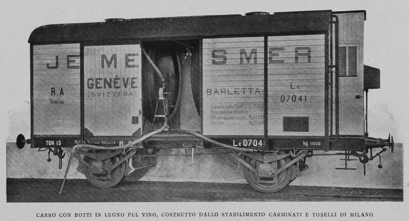

Buona sera a tutti ... siccome si parla di ferrovie e vino, e non essendo un esperto in nessuno dei due campi, ho deciso di acculturarmi e ravanando in rete ho trovato questa foto
carrovino.jpg [ 53.78 KiB | Osservato 4951 volte ]
e questa discussione sul sito Marklinfan http://www.marklinfan.com/f/topic.asp?TOPIC_ID=1461&whichpage=1 con foto interessanti (non avevo idea esistessero tanti carri di foggia diversa per il trasporto del vino :oops: )
Buona lettura

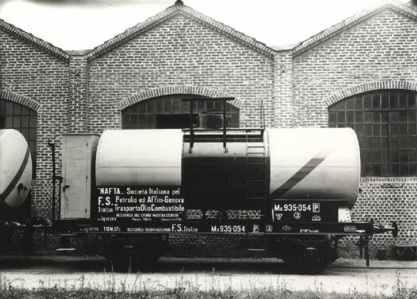

Continuando a tenere ben presente che è proprio il Signor Buonopane a dichiarare che questi carri Agip modellisticamente parlando derivati degli stampi di Tillig con qualche rifacimento, non rispecchiano il modello reale al 1000% è hanno dei compromessi ritenuti accettabili, aggingo alcune foto.
Questo carro:
Mo 935.054 1924 Breda Sesto S. Giovanni.jpg [ 54.13 KiB | Osservato 4648 volte ]
Non è un Agip, ma ricorda molto i modelli di Tillig per quanto riguarda gli ingombri. Poi analizzandolo nei particolari, le file di chiodature orizzontali non corrispondono, i respingenti non corrispondono, le boccole non corrispondono. Stiamo facendo tutta questa analisi e non sappiamo comunque niente del telaio.
Da notare sulla foto la strana forma dei supporti delle lanterne lato garitta, che sembrerebbe essere italiana, che ricordano molto la forma di quelli tedeschi.

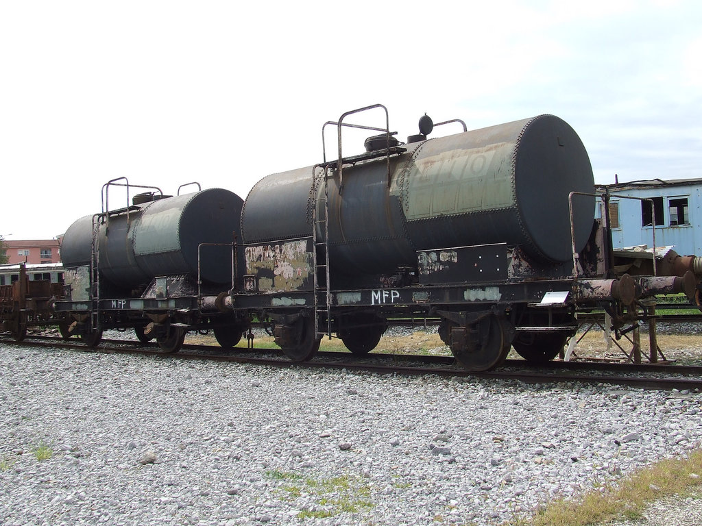

Carri Olio Fiat:
Carri cisterna Olio Fiat 03.09.2014 Savigliano.jpg [ 232.71 KiB | Osservato 4648 volte ]
Una foto dei carri Olio Fiat. Confrontateli con i modelli e tirate le somme.
