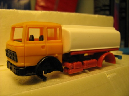

I lavori procedono.
Telaio assemblato e pezzi pronti per la verniciatura che come sempre viene eseguita a bomboletta.
Colore ancora da decidere.
Non voglio fare una compagnia petrolifera in particolare bensì un privato.
Quindi spazio a qualche bella livrea.
Telaio mix Kibri, Lima e profili Evergreen.
Cabina Lima, interno Kibri.
Cisterna Kibri, paraurti posteriore Wiking.
Ruote (da montare) Weinert in metallo bianco.
Aggiunto porta zeppe in metallo e (da montare) scaletta di salita posteriore (in ottone della MFAL).
fiat-cisterna1.JPG [ 42.56 KiB | Osservato 4685 volte ]
Ultima modifica di nonomologati il venerdì 16 dicembre 2011, 20:15, modificato 1 volta in totale.

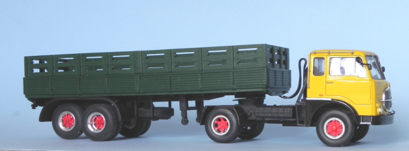

questo è il mio 643 in scala 1:43 su base ixo accoppiato ad un semirimorchio gilamodelli.
fiat 643.JPG [ 93.36 KiB | Osservato 4372 volte ]
Ultima modifica di baroni il venerdì 3 dicembre 2010, 12:51, modificato 1 volta in totale.
MessaggioInviato: mercoledì 1 dicembre 2010, 15:09
Messaggi: 1828
Ciao baroni.
Bello, sembra vero !!
Molto bella anche la combinazione di colori.
Opera tua ?
Non male anche realizzarlo in H0.
Quel tipo di rimorchio mi sembra disponibile nell'assortimento G&G Rail.
Ciao, Marco
MessaggioInviato: mercoledì 1 dicembre 2010, 15:44
Nome: Fabrizio Baroni
Messaggi: 721
il colore giallo è quello originale dell'auto cisterna ixo perchè non riuscendo a togliere i particolari dalla cabina non mi sono sentito di rifare la cabina di verde come il rimorchio, comunque giallo+verde non mi dispiace.
per farlo in H0 si può usare un rimorchio a tre assi G&G rail e riadattarlo a semirimorchio e al posto del 643 si può usare il 682 sempre della stessa ditta.

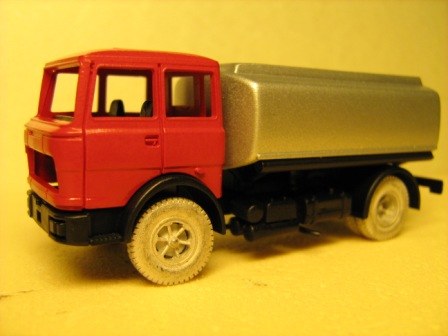

MessaggioInviato: giovedì 2 dicembre 2010, 18:54
Messaggi: 1828
Ciao ragazzi.
Prima fase di verniciatura eseguita:
Telaio in nero satinato 104, cabina in rosso ral 3001 e cisterna in alluminio ruote 126.
Sul telaio ho aggiunto l'albero di trasmissione e il tubo di scarico realizzati in filo metallico cotto sulla fiamma.
I trilex li faccio a pennello in nero lucido Humbrol su cui passerò del satinato spray.
La cabina è da lucidare con una mano di Polish e la cisterna la decoro con una fascia rossa orizzontale (decals Tauro).
Da aggiungere posteriormente una bella scaletta in ottone verniciata in nero.
To be continued ....
fiat-cisterna3.JPG [ 44.52 KiB | Osservato 4502 volte ]
Ultima modifica di nonomologati il domenica 15 maggio 2011, 22:32, modificato 1 volta in totale.
