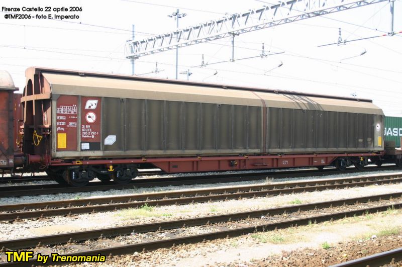

Salve, ho visto che è appena uscito il bel carro Habillss FS con logo inclinato, volevo sapere se è il solito carro inventato (come lo era il Nordwaggon dello stesso tipo di qualche mese fa) o se è esistito, il prototipo mi pare quello di un carro tedesco.. :shock:

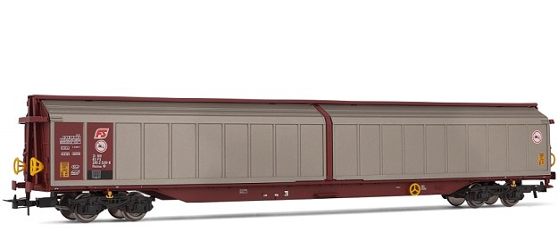

Et voila':
Habillss FS.jpg [ 88.4 KiB | Osservato 5079 volte ]
hr6175.jpg [ 24.61 KiB | Osservato 5079 volte ]
Le differenze che mi balzano agli occhi sono:
n.10 pannelli per ogni porta nel modello / n.11 nel reale
montanti verticali delle testate sensibilmente diversi
telaio piatto nel modello / nervato nel reale
Sono differenze accettabili per voi ?
Seeeeee...ne manca una!!
L'altezza sui carrelli!!! Ecco cosa mi ha sempre lasciato un pò perplesso di quel carro, ma che non sono mai riuscito a identificare....
Ciò detto, rimane sempre un carro immancabile in collezione. Magari dando una sistematina a quelle ralle che lo fanno salire troppo e sembra troppo leggero e sollevato, spuntano un sacco di spazi vuoti e manca quell'impressione di carro massiccio che ha invece al vero.

Messaggi: 9224
Hai perfettamente ragione: il modello e' piuttosto alto sui carreli, ma e' un difetto piuttosto comune.
come purtroppo pensavo si tratta di una ricoloritura di un carro tedesco, ben diverso dal vero carro Habillss FS, tra l'altro anche Lima a suo tempo fece lo stesso falso colorando quel carro in XMPR, imitando gli Habillss che allora avevano appena ricevuto quei colori.
Riguardo l'altezza sui carrelli (effettivamente eccessiva nell'ultimo modello FS con i carrelli Y25, mi sono fatto un'idea, nel senso che il carro tedesco originale doveva avere i tipici carelli tedeschi con le fiancate trapezoidali (non so come si chiami.!!), che in un modello in scala risultano molto più ingombranti in termini di circolabilità (per questo credo che abbiano alzato la cassa sui carrelli), ma che comunque avendo delle fiancate "piene" riescono bene ad occultare la rondella d'attacco. Diverso è però il discorso con l'Y25, più esile.
