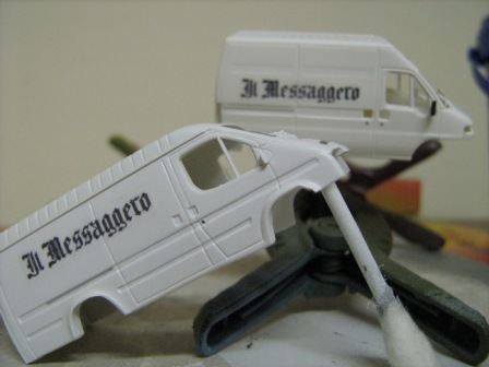

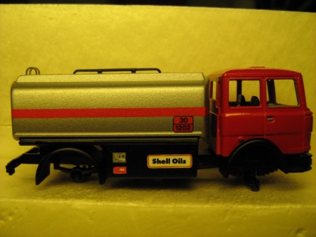

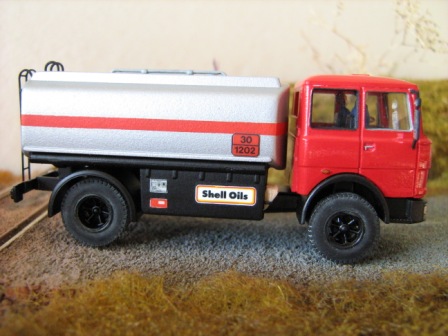

Verniciature a bomboletta terminate. Ho completato la cisterna con una decals rossa della Tauro, reflex e "I" TL, limiti velocità G&G Rail e targa (SA) realizzata in proprio su carta adesiva. Il cassone che al vero contiene gli strumenti per le pompe è stato decorato con decals varie. Sia sulla cisterna che sul telaio ho passato un satinante spray. Sulla cabina ho messo lo stemma Fiat in fotoincisione e decorato in alluminio i profili dei finestrini anteriori. Intano porto avanti anche due furgoni meno impegnativi sui quali ho applicato delle decals "Il Messaggero" e servizio stampa realizzate in proprio.
Ducato Busch e Transit Pralinè.
Torno al banco ....

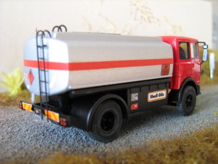

ottimo colore, effetto molto realistico. Due appunti se posso permettermi: la striscia rossa posteriore è leggermente inclinata e le tabelle catarifrangenti posteriori vanno invertite :)
MessaggioInviato: martedì 7 dicembre 2010, 12:21
Messaggi: 1828
Ottima osservazione charlie12.
Le tabelle reflex le ho invertite, la linea rossa non posso più modificarla. Ma ti assicuro che con la scaletta montata e con l'occhio "umano" non si nota assolutamente. Il macro della digitale è impietoso !!.
Comunque lavoretto finito. Foto finali scattate sullo splendido dioramino regalatomi dal grande Axel.
Telaio e cisterna Kibri. Paraurti posteriore proveniente da una bisarca Wiking. Cabina Lima. Ruote in fusione di metallo bianco Weinert. Questi i pezzi con cui ho asseblato la piccola cisterna Fiat.
Coloritura a bomboletta per cabina, telaio e cisterna. Sulla cisterna ho applicato varie decals (G&G rail - TL) e ho applicato una linea rossa (proveniente dall'assortimento decals Tauro) per riprendere il colore della cabina. A lavoro ultimato ho applicato del satinato spray a protezione. La cisterna è stata dotata di piccoli mancorrenti vicino alla botole e altri di salita realizzati con filo metallico. La scaletta posteriore è in fotoincisione e proviene dall'assortimento MFAL. Prima di incollare la cisterna al telaio ho sistemato tra i due pezzi una gomma di scorta (Lima). Sul lato del cassone che contiene le pompe ho applicato un cuneo in vero legno. La cabina è stata rifinita a pennello, dotata di vetri in acetato e di arredo interno. Compresi i due autisti (vecchi Kibri !!) verniciati con colori opachi acrilici. La mascherina è stata assottigliata con una lima, decorata con le ottime fotoincisioni G&G Rail e applicata a filo della carrozzeria con l'ausilio del Vinavil. Sul frontale è stato applicato il "moderno" logo Fiat in fotoincisione di estevan e SerLuke. Specchietti Herpa. Le ruote sono state verniciate a pennello. Il mozzo con nero lucido poi satinato per riprendere il colore del telaio. Le gomme con nero opaco e poi trattate con bianco e grigio acrilico Tamiya, diluiti in alcool e passati con cotton Fiok. Ho cercato di dare una patina di usura.

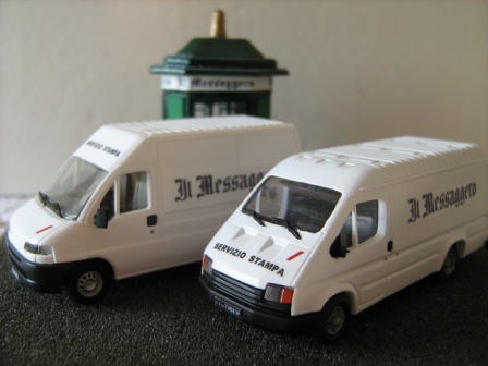

Completati anche i due furgoni "Il Messaggero" : Ducato Bush e Transit Pralinè. Anche per loro verniciatura a bomboletta, dettagli a pennello, decals autoprodotte e passata finale di satinante spray.
Ecco alcune foto dei lavori finiti. Consegna di giornali presso un edicola e Ciruzzo e Totore in viaggio con la loro cisterna.
Ciao, Marco

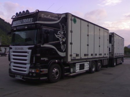

Io sto iniziando un nuovo lavoro....della serie : "..riusciranno i nostri eroi ...."
Lo trovo molto impegnativo, staremo a vedere.

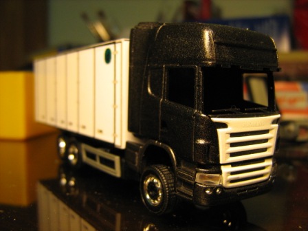

Modello base Herpa assemblato però con una cabina Scania modificata per renderla uguale al prototipo.
Ho iniziato le verniciature, nero satinato per telaio e mozzi delle ruote, nero metalizzato per la cabina, argento alluminio per tutte le parti costruite in plasticard.
Tutte le parti in bianco (e tessera telefonica !!) sono autocostruiti come da prototipo. Quindi passaruote squadrati in alluminio, cassoni laterali e pannello posteriore.
Le mascherine frontali le ho fatte bianche e qui bisogna dare merito a Herpa che le ha realizzate tutte in pezzi singoli, facilmente smontabili. Per fortuna !!! L' alternativa erano mascherature curve di difficile realizzazione !!!!
Brava Herpa !!
Commento file: Il prototipo da realizzare

Io ho completato le verniciature a bomboletta e ho pre-assemblato il camion per vedere gli ingombri dei cassoni e dei passaruote.
scania-frigo5.jpg [ 49.56 KiB | Osservato 4667 volte ]
