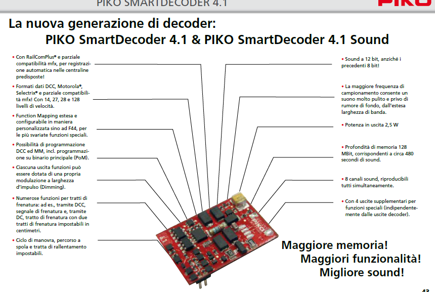

Se le foto che si vedono in rete dei decoder Piko sono attuali, il layout dei componenti è molto diverso da un ESU v4. Un progetto totalmente nuovo? Mi pare antieconomico.
Qualcuno potrebbe postare una foto del decoder Piko da ambo i lati? Cosi' verifichiamo se somiglia a qualcosa di conosciuto.
Certo la sigla della versione la dice lunga, chi li ha visti i decoder Piko versione 1, 2, 3, e 4.0 ??? Proprio ora che ESU è passata al 5, rivendere/rimarchiare il progetto del v4 (magari castrato) è la cosa più logica.

Piú che un ESU assomiglia a un Uhlembrock, prendete l'ultimo manuale ( https://www.piko-shop.de/is.php?id=19993 ) e confrontatelo con quello di un Uhlembrock. Si assomigliano perfino graficamente.
La mappatura di F0-F12 con le CV 33-46 è tipica Uhlembrock. Le impostazioni dei suoni con le CV 900+ della SUSI anche.
E' come se fosse un decoder normale unito a modulo sonoro attraverso la SUSI.
In passato avevo studiato il problema perché mi accingevo a comprare una loco Piko al solo scopo di recuperare il decoder sonoro. C'era scritto chiaramente che si trattava di un Loksound ESU v4, ma che era bloccato in scrittura, quindi non modificabile caricando altro progetto sonoro.
C'era tanto bisogno di un nuovo programmatore di decoder.... :roll:
Si tratta di un decoder Piko chiamato smart decoder 4.1 sound. Si trova una foto nel catalogo 2019 che ho catturato.
