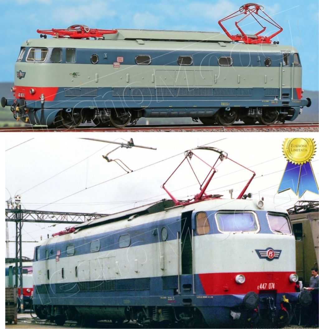

In effetti la E444 005 pesava di più delle sue sorelle reostatiche (s'è pure imbarcato il telaio, al vero, per quel motivo), ma non è certo questo il motivo della differente altezza. Semplicemente la 005 è stata riprodotta da Acme in modo perfetto e basta guardare una foto o un disegno di una Tartaruga per vedere come il modello riproduca perfettamente l'assetto ben seduto sui carrelli, cosa che né le Lima, né le Roco e ora nemmeno la nuova 447 Acme riproducono. Motivo per cui questa uscita è una delusione, oltre al grigio molto discutibile.

Caro Renato mio non è un contributo è solo una osservazione...dovrei dire che sarebbe da riverniciare, sei più contento di un giudizio simile?
L'hai comprata , l'hai attesa , c'è l'hai ma non penso che vuoi impedire a qualcuno di sottolineare l'ovvio , ossia che il grigio lascia a desiderare e molto, oltre ad altre osservazioni fatte da altri appassionati.

Concordo con Claudio, cromaticamente inguardabile. Visionata ieri sera grazie ad Emilio. Le foto di Tecnomodel sono veritiere e più efficaci di tante parole.

gli assi dei respingenti devono stare a 12 mm dal piano del ferro, decimo più, decimo meno. Chi vuole misuri e indichi se la macchina è corretta in altezza.

Vorrei che non si facesse un processo all'acme, ma solo delle critiche fondate al modello. L'unica cosa che abbiamo accertato con sicurezza fino ad ora è che il grigio perla è molto scuro. Adesso aspettiamo che arrivino le nuove foto sulla altezza e stabiliamo una volta per tutte quale sia quella più vicino al vero fra le due macchine. Anche per gli sfogatoi vorrei che ci fossero altre foto prese dall'alto. Cerchiamo se possibile di rimanere imparziali nella critica che comunque ci deve per forza essere su questo modello. Postiamo immagini e poi comunque l'acquisto è anche una questione di gusti personali.

per approfondire il discorso altezza (giusta o sbagliata) della nuova e447, si può anche fare un confronto (un grazie anticipato a chi le possegga) con le tutte altre e444 Acme uscite finora: se l'e447 è alta pure rispetto a queste, allora o è sbagliata questa (probabile) o sono sbagliate le altre..

Grazie Emilio, alle prossime foto con occhiali, quando avrai tempo. Della Roco se cambiassero le calandre e riposizionassero le condotte non sarebbe niente male. Il colore è giusto.

Solo a me non sembrano affatto allineate? :shock:
La 005 è più bassa di tutte, ce l'ho davanti ai miei occhi in vetrina tutte allineate (Lima, Roco, 005) da anni e le uniche allineate (e troppo alte) sono le Lima-RR con le Roco.

Comunque, non posso tacere: l'invecchiamento del modello Roco è cosi realistico che sembra di vedere accostata la e444 Acme ad una macchina vera!!!
Invecchiamento da premio Nobel!!!! :shock:
