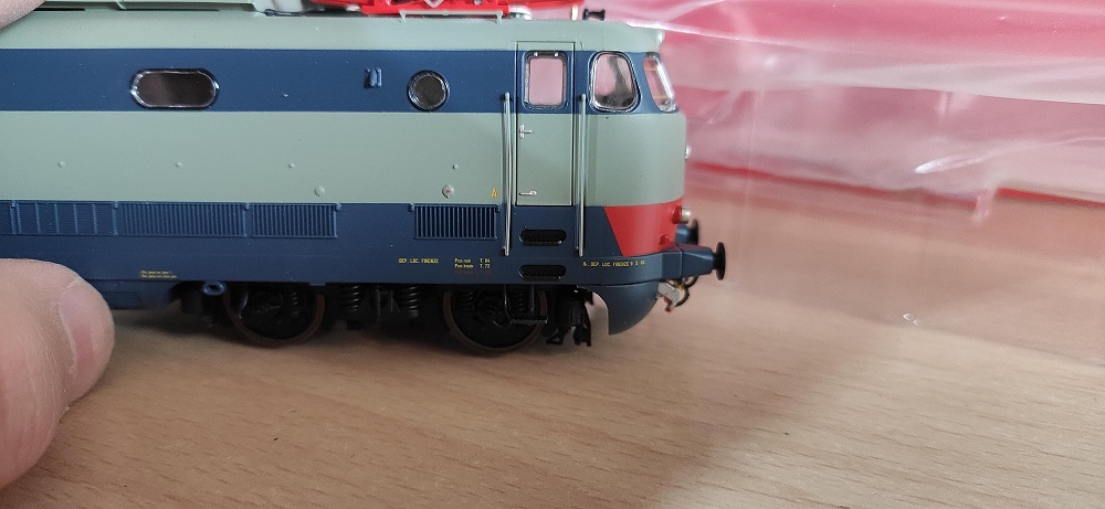

BRENNERLOK ha scritto:

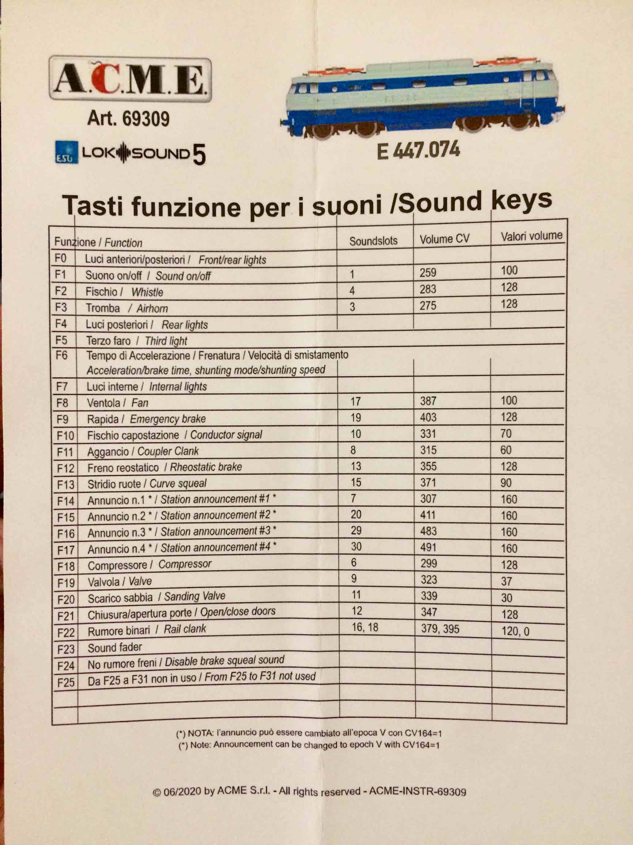

Per gli amanti del sound acme ha pensato bene di mettere annunci treniTaLia sulla 447. E pure basterebbe un poco di buon senso per fare un modello decente senza quei piccoli errori la cui somma fa la differenza. Ricordo che anche nella vecchia lima cardanica si poteva togliere la carena anteriore per sostituirla con quella chiusa ma non c'è nessuna fessura. Mah

In che lingua si dice epoch ? In inglese è era, in tedesco epoche :)
MessaggioInviato: sabato 13 giugno 2020, 19:39
Messaggi: 963
https://dictionary.cambridge.org/it/diz ... lese/epoch

Mah, calibri a parte io mi fido sempre più dell'occhio, e osservando lateralmente le varie Tartarughe l'unica a restituirmi l'impressione di avere davanti quella vera è la 005; le altre sono lievemente sui trampoli, pur di pochissimo, ma quanto basta per falsarne l'aspetto.
Poi quoto in pieno il discorso di Mr. Sanders. Se non son sporche sembrano bellissimi giocattoli, non c'è verso...
Certo che le Macro fanno vedere tutti i difetti come orrori. Non avevo mai notato quello stampo di finestrino storto e quelle fessuracce.
Metto a disposizione agli utenti del forum la mia esperienza: ho ricevuto la macchina e le condizioni della fessura sono come in foto.
Il problema è principalmente dovuto a bave di stampaggio.
Ho quindi risolto rimuovendo dal profilo interno (dove il la parte riportata del pancone incastra sul profilo che viene fissato al telaio con le viti) le bave e abbassato di qualche decimo il tutto con carta vetrata. Ora è praticamente a filo come sulle vecchie E444 Acme.
rimane il fatto che su una locomotiva da 200€ non dovrei effettuare dei taglia e incolla per dei problemi che potrebbero essere risolti con più attenzione nelle fasi di montaggio.

Ottimo miglioramento. Invece noto che in tutti gli esemplari fotografati i vetri laterali mostrano le solite imperfezioni dovute al particolare criterio di realizzazione comune anche alle E636 ed E645/6 della casa.
Sarebbe davvero ora di ripensare a questa soluzione antiestetica, tornando alla classica fascia sagomata fissata all'interno, come già fatto da Acme ad esempio per le E424.

Riguardo alla questione vetri, ho notato anche io che alcuni sono scheggiati. Il problema credo sia riconducibile allo stacco dal punto di iniezione.
Consiglio di limarli di qualche decimo (tanto forzano molto) e di girarle dal verso meno rovinato.
farò anche io così su tutti i miei esemplari
