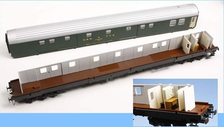

Orgoglioso possessore del bagagliaio Jouef, userò la foto sotto per aggiustare gli interni ed eventualmente la foto di Luigi per il sottocassa. Respingenti si trovano, generatore si può clonare, anche le scalette dei vani bagagli (da modificare se no il carrello non gira), ceppi freno vanno bene quelli dei carrelli MD Roco (ed avanza poi una coppia di MDfd Roco), restano un pò i finestrini a dar nell'occhio. Ma tanto sono pochi.
E siamo a 18 euro contro 90....

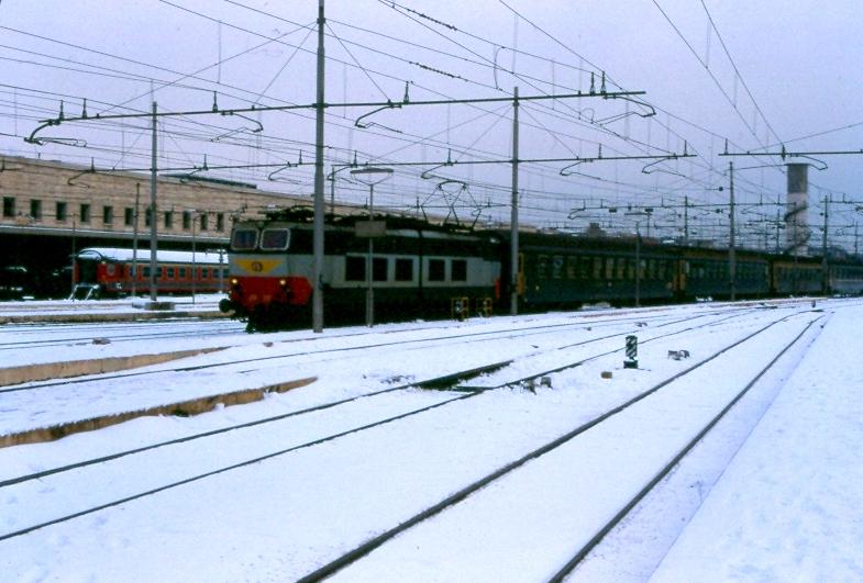

Palatino mi ha inviato, per essere pubblicata, la foto sottostante;
la presenza della neve a Roma Termini la colloca nella settimana dopo la befana del 1985
sul bagaglaio Jouef... pensavo che appena sarei entrato in possesso di quello di LSM me ne sarei liberato, invece l'ho mandato in officina per un upgrade (fra l'altro il mio Jouef ha tetto argento e l'LSM il tetto grigio);
prevedo che il lavoro principale riguarderà il taglio di alcuni dei finestrini e la loro riposizionatura a filo della cassa (alcuni, sono già a filo) nonchè la costruzione dei due finestrini delle porte ... oltre alla ricostruzione del sottocassa

Se non ricordo male c'è da mettere la molletta di richiamo ai timoni, anche. Se faccio qualcosa pubblico: i carrelli con i ceppi li avevo già fatti per una RIC C1 Jouef oggi "pensionata". La storia dei vetri è una sfida: tagliarli ed inserirli più avanti? Poi bisogna trovare il modo di chiudere il rotabile: fanno da incastro.
Insomma la cassa è praticamente uguale tra i due modelli, il resto....

avevo messo a filo i vetri di almeno un paio di carrozze RIC di Jouef, mi pare di ricordare che fosse sufficiente lasciare i trasparenti dei vetri originali solo in corrispondenza dei vestiboli per garantire che la cassa fosse appoggiata sul telaio in maniera lineare ed alla giusta altezza;
inoltre per il bagagliaio (costruito in tempi molto più recenti rispetto alle carrozze) quelli da inserire a filo non sono tutti, visto che quelli che si trovano sui piani più interni, sono già a filo e non andrebbero modificati;
i timoni credo che siano comunque guidati da un perno sul carrello (potrò verificare più tardi) e una molla di richiamo potrebbe interferire con il cinematismo del carrello stesso
