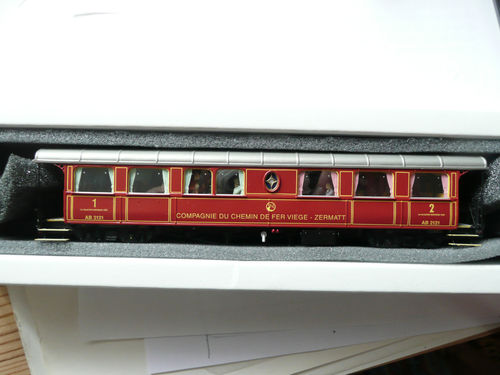

Anch'io ho fatto spese.. :D :D :D
L'Xm 2/2 giallo Rhb di Bemo, un nuovo carro 0m di Bemo ed una carrozza in ottone a carrelli con terrazzini del 1890 di Wabu della Vierge-Zermatt (VZ)
Esternamente impeccabile, interni da "paura" :shock: :shock:
Poltrone come al vero per la I, panche per la II, cappelliere ed attaccapanni, scompartimento centrale con personaggi seduti davanti a tavolini rotondi con tovaglia, tendine di due colori alle finestre, plafoniere sul soffitto - anche sui terrazzini - in ottone lucido con bulbo bianco opalizzato..

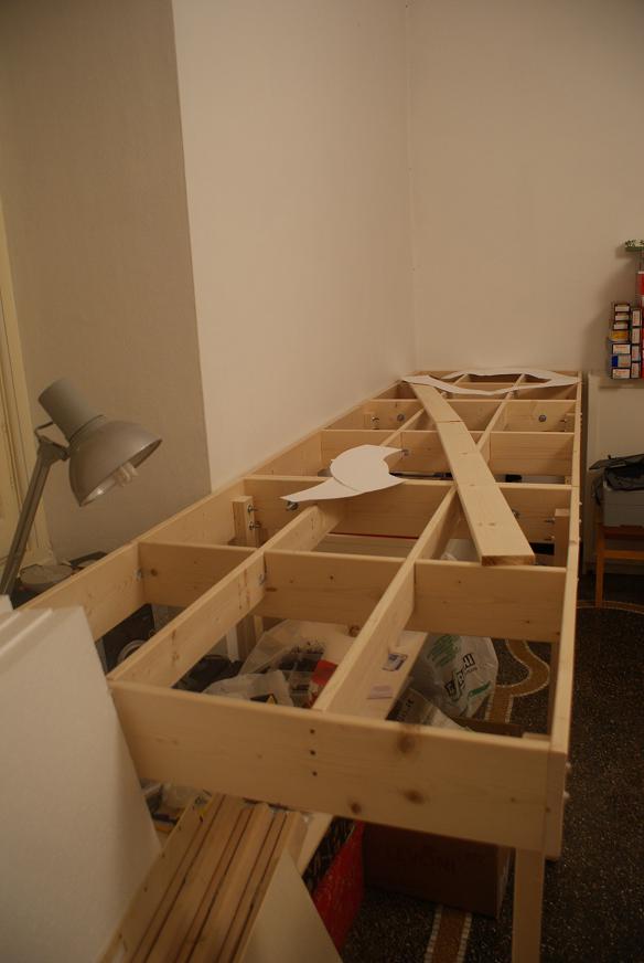

telaio fatto, misure definitive 3,5 m per 95 cm :)
Lunedi spero di mettere in opera il piano della futura stazione nascosta e iniziare a salire con le elicoidi :wink:
Vi chiedo un favore,sapete dirmi dove posso trovare foto del piano binari ecc ecc della stazione di Cavaglia nei primi anni 90 :?: :?:
