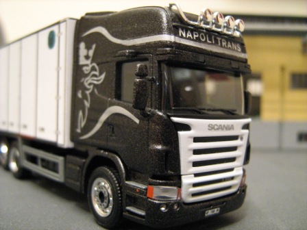

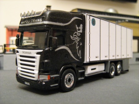

Un altro lavoro terminato.
Ho trovato alcune difficoltà per la mancanza delle decals adatte.
Sulla parte alta della cabina le ho dovute modificare partendo da un set per l' Iveco Stralis. Integrate con linee argento della Tauro e raccordate a pennello con colore 11 della Humbrol.
I terminali di scarico a tre vie (quelli di Herpa sono tutti a 2 vie) li ho realizzati con tubetti di rame per modellismo navale.
I passaruote squadrati, i cassoni laterali e il pannello posteriore sono stati realizzati con Evergreen e tessera telefonica.
La scritta Napoli Trans, come già fatto per un altro camion, è stata realizzata con trasferibilia a secco R41, trascritti su pellicola trasparente e posizionati come una qualsiasi decals ad acqua, facendo molta attenzione a non fare bagnare i trasferibili. E' stato necessario passare un trasparente a protezione di tutto.
Soliti dettagli a pennello, cassone realizzato con pellicola adesiva disegnata con il semplice Paint e fatta stampare in una stamperia professionale.
E' tutto. Al prossimo lavoro.
Saluti, Marco.

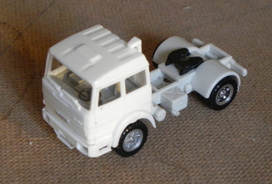

ho trovato questo in una borsa scambio
iveco190.JPG [ 103.6 KiB | Osservato 4439 volte ]
e adesso come lo cucino? io pensavo alla livornese con le patate, ma non so.
