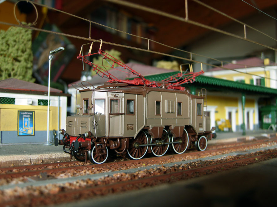

Ragazzi, rispetto & umiltà! Il forum e' bello perché' ognuno dice quello che vuole con il dovuto rispetto, però ha volte si fa più bella figura a restare in silenzio.
Scusate la foto OT ed i trolley alzati, ma Riccardo Olivero è il papà di questa splendida signorina!
Buon natale a tutti!
Commento file: E 330 007 by Riccardo Olivero
333.jpg [ 148.68 KiB | Osservato 3859 volte ]
