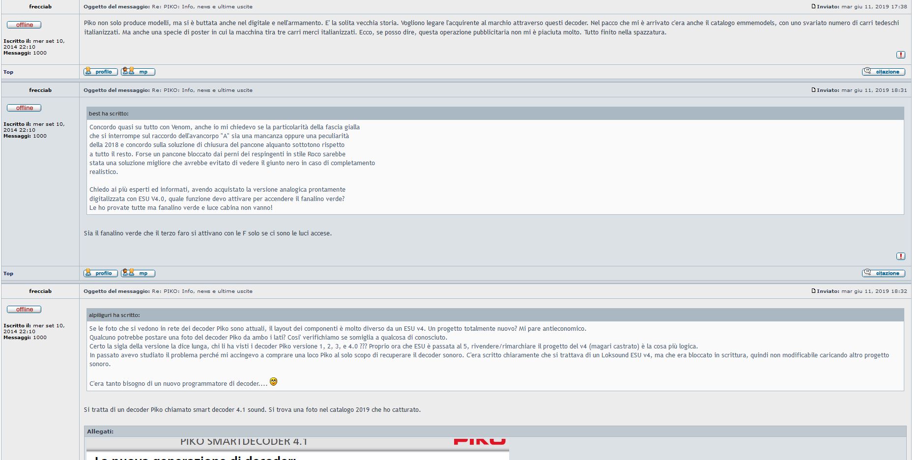

Zampa di Lepre ha scritto:
la base del decoder è un ESU ma completamente rimappato a favore del richiedente, in questo caso piko.
automaticamente cambiano tutti i parametri.
per programmarlo per l'appunto non basta avere un lok programmer ma altro apparecchio che legga le nuove chiavi..

kayrez se vuoi insistere fai pure ma... per le mie conoscenze come aspetto e come implementazione interna (e non parlo del firmware ma dell'architettura fisica) non ha nessun grado di parentela con prodotti Esu presenti passati o futuri.
Comunque, visto che sei così sicuro, credo siamo tutti molto positivamente curiosi di conoscere la fonte delle tue convinzioni.

Piú che un ESU assomiglia a un Uhlembrock,
Dal mio infimo livello di conoscenze digitali, ho sempre constatato che le mie Loco PIKO vanno meglio con i decoder Uhlembrock che con gli ESU. Non sono in grado di dire perchè, ma se la base di questo nuovo decoder utilizzato sulla 145 fosse parente degli Uhlembrock, non mi meraviglierebbe.
