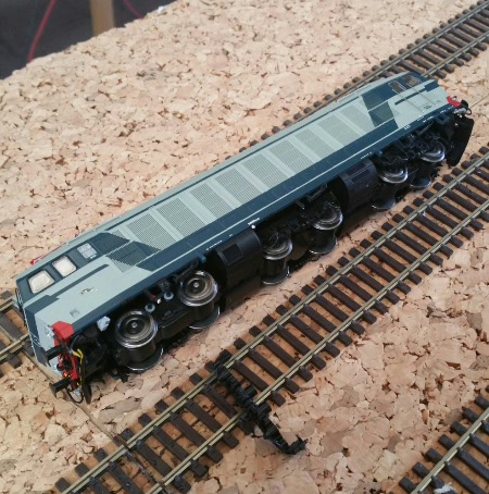

MessaggioInviato: sabato 8 agosto 2020, 14:10
Messaggi: 508
Il lupo perde il pelo, ma non il maledetto vizio!!!!!!!
Perdita fiancata del carrello , impuntamento è ribaltamento.
Adesso non cominciamo col dire che sono i soliti commenti negativi contro acme perché dal momento che l'ho acquistata significa che ho interesse; inoltre ho tanto altro materiale acme!!!!
Queste sono prove, che servono solamente a far capire al Sig.Buonopane che un controllo della qualità, è un rispetto dovuto verso noi modellisti, e soprattutto clienti. Sono state spese milioni di parole ma pare che.........
Lasciamo perdere l'aumento di prezzo che è meglio.
Inoltre rispondere alle mail cara acme non significa chiedere la luna, ma significa cercare un contatto per un'assistenza e per un sicuro interesse reciproco.
Grazie e saluti a tutti!!!
2020-08-08 15.01.40.jpg [ 92.8 KiB | Osservato 4119 volte ]

Hai ragione Giovanni......nella confezione poi c'è una robusta molla da applicare presumo al carrello centrale, dato che ha dato problemi di svio nella prima sfornata di macchine. Beh.....neanche uno straccio di istruzioni sulla sua presenza e su come montarla. Fortuna che ce la sappiamo cavare da soli!!!!
Comunque è una bellissima macchina questo va detto, certo mi da fastidio metterci la mani, ma è bella
Saluti!!!
Successa anche a me la stessa cosa durante il rodaggio della mia che mi è arrivata martedì.
La mia ha anche un altro problema, alle velocità medie procede a strappi, mentre al minimo e ad alte velocità è perfetta.
Forse è un problema di valori errati delle CV del decoder (ESU V4 sound) che ho montato, però mi sembra strano
in quanto ho un'altra 652 Acme XMPR che con lo stesso tipo di decoder e con gli stessi valori delle CV impostati va che è una meraviglia.
Boh! magari qualcuno mi sa dare una spiegazione.
Grazie, Massimo
MessaggioInviato: sabato 8 agosto 2020, 23:06
Messaggi: 5081
Ogni motore e meccanica sono diversi... Quasi mai si possono "trapiantare" le impostazioni di un decoder su un'altro. Ti consiglierei di fare un autotuning del decoder...
Grazie, lo provo a fare sicuramente
Grazie, Massimo
Con l'autotuning risolverai sicuramente come ti ha scritto Zampa. Però stiamo parando non di un modello con due motori a tre poli come la ALn 940 di Oskar. Queste cose non dovrebbero succedere con un motore a 5 poli. Rob
Fatto l'atotuning, il problema rimane, ma spostato alle velocità più alte.
Ho controllato le CV e la CV 53 dopo l'autotuning ha come valore 154 (15,4V) il più alto di tutte le altre loco che ho. In più, motore e decoder scaldano un poi troppo.
