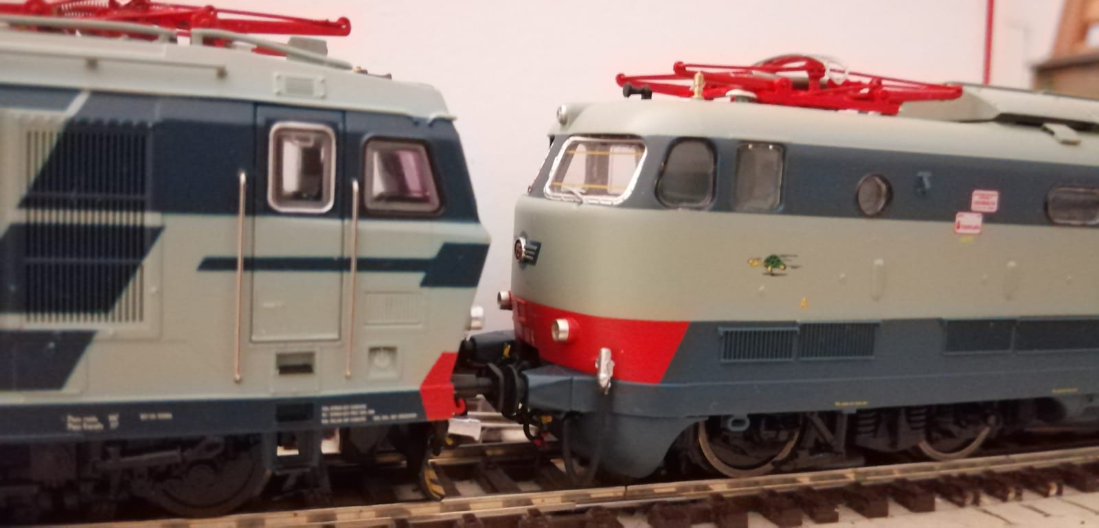

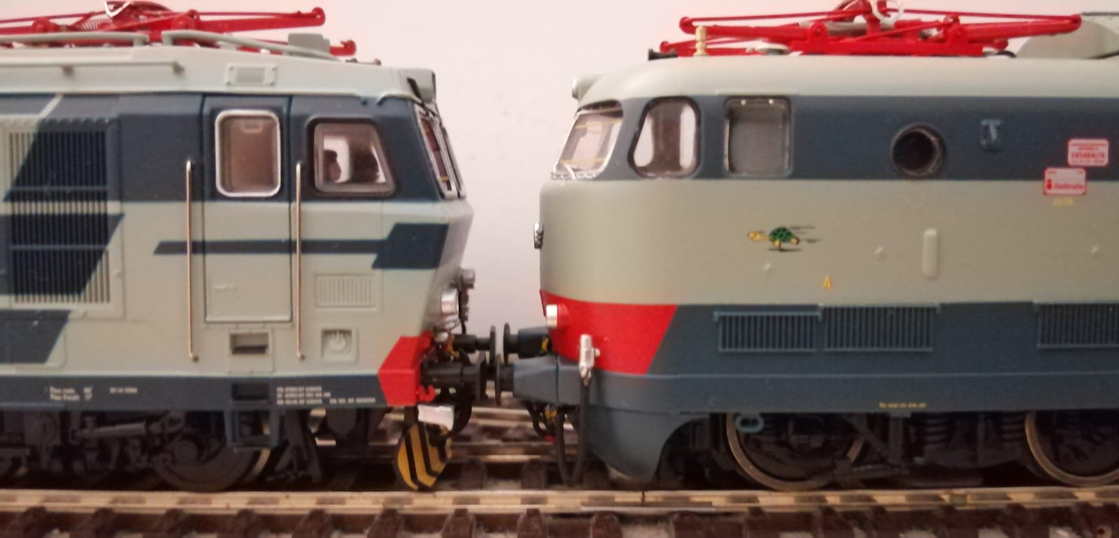

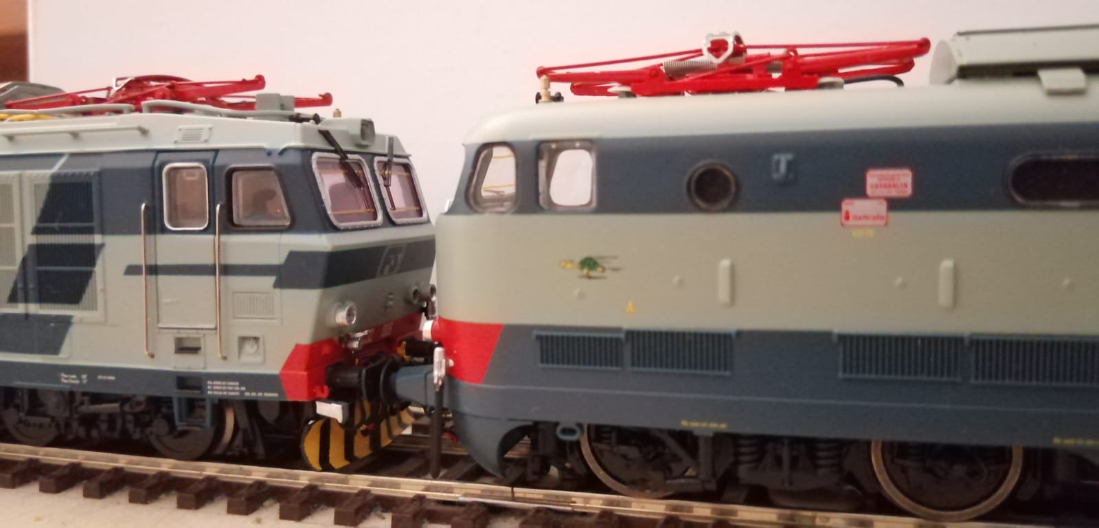

A proposito di colori:
IMG-20200809-0006.jpg [ 94.42 KiB | Osservato 3151 volte ]
IMG-20200809-0007.jpg [ 93.01 KiB | Osservato 3151 volte ]
IMG-20200809-0008.jpg [ 89.42 KiB | Osservato 3151 volte ]
Ma quel 652 di che marca è?
I colori sono giusti?
MessaggioInviato: lunedì 10 agosto 2020, 7:06
Messaggi: 991
Rispondo io che quel E652 003 ce l'ho. È Rivarossi ed è risaputo che il grigio perla è troppo carico...lo si è notato subito accostandolo alle E632 Lima o alle E652 Rivarossi prodotte nel '98 - '99.

MessaggioInviato: lunedì 10 agosto 2020, 8:13
Messaggi: 762
tigrotto ha scritto:
Pierluigi ha scritto:
Allora tanto più avrebbero dovuto usare la tonalità corretta di grigio perla per la E447 e la E444 uscite ultimamente...
infatti è strano e, cosa ancora grave, hanno adottato la stessa errata cromia pure sulla E444 di recente uscita :x
Esatto, è proprio questo che non mi spiego…
MessaggioInviato: lunedì 10 agosto 2020, 8:16
Messaggi: 762
Furono proposte in doppia con la 058 ad un prezzo con cui ci si compra una E652 Acme... ciò posto la tonalità di grigio era palesemente cannata.
Grazie dell'informazione.
Nonostante il grigio perla già carico dell'E652, quello dell'E447 Acme mi sembra ulteriormente più carico, come mi pare soprattutto dalla seconda foto...
