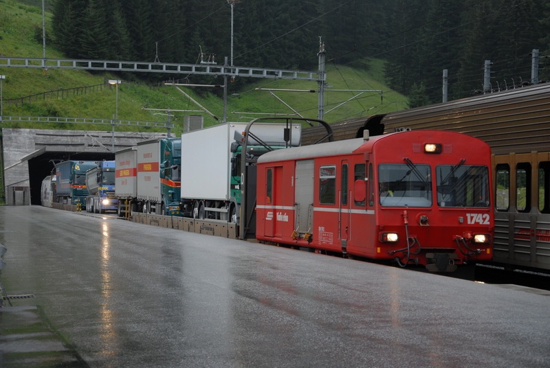

Buonasera amici,
Girovagando in rete in cerca di foto mi sono imbattuto in questa che immortala un convoglio trasporto autocarri.
Qualcuno può darmi qualche info? Su quale linea si effettua? Con quale materiale rotabile? Ci sono riproduzioni in scala H0m sia dei carri, sia della carrozza pilota?
Alessandro
image.jpg [ 150.89 KiB | Osservato 6518 volte ]
 Oggetto del messaggio: Re: HOm Bemo (e non solo)
MessaggioInviato: mercoledì 3 aprile 2013, 7:11
Iscritto il: sabato 10 giugno 2006, 8:32
Messaggi: 162
Località: genova
Direi galleria del Vereina - tratto da Klosters a Sagliains ( Zernez ); sul sito Rh B ci sono le condizioni di trasporto, etc.
Non ricordo modelli commerciali di tali carri; le due pilota credo sia ricavate dalla trasformazione di bagagliai; forse D+R in passato faceva dei pianali per il trasporto auto ma non erano specifici per il servizio navetta nel Vereina.
sp
