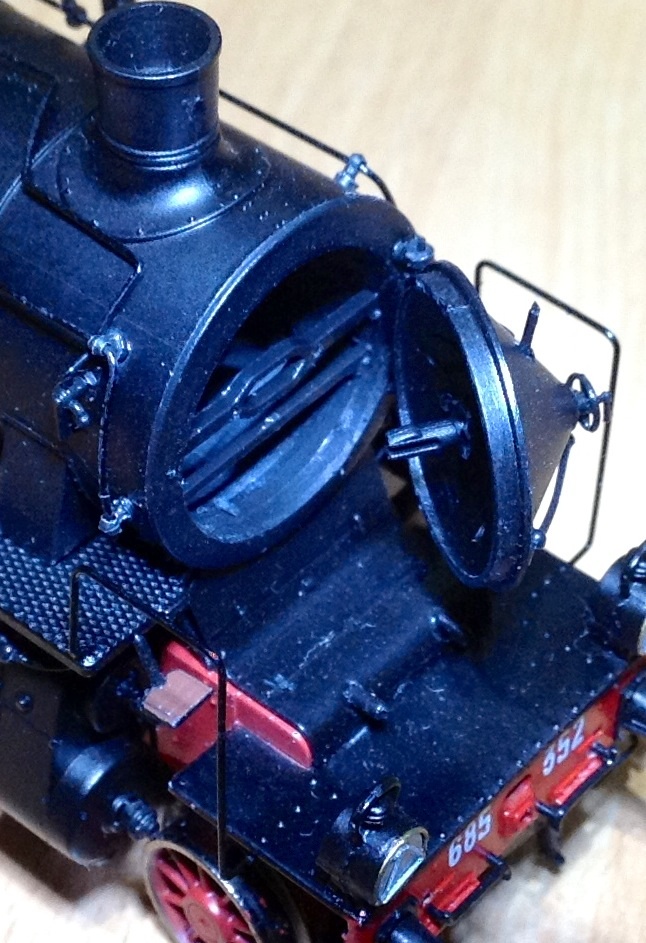

Ho pulito la caldaia ...ho trovato una bottiglia di dom perigon..
Auguri a tutti per un sereno e tranquillo 2013 :wink:
image.jpg [ 212.35 KiB | Osservato 4776 volte ]
 Oggetto del messaggio: Re: Gr 685 OS.KAR
MessaggioInviato: domenica 30 dicembre 2012, 16:48
Messaggi: 4160
Prima che tu ti sia ubriacato :mrgreen: ci spieghi come si apre la camera a fumo??io non l'ho mai capito e nemmeno per 640 e 625(nè ci ho provato).
Auguri ancora sobrii...
MessaggioInviato: domenica 30 dicembre 2012, 17:13
Messaggi: 1419
è semplicissimo, fai leva delicatamente sul lato sinistro e apri.
Sul mio modello si è aperta facilmente (assolutamente nessun problema di eventuale colla), ho usato uno di quei stuzzicadenti di plastica dei coltellini svizzeri, questi sono piutosto morbidi e cosi non rischi di rompere nulla.
...devo però reclamare, nella mia manca la bottiglia di dom perigon :evil:
:wink:
