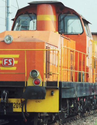

Concordo quasi su tutto con Venom, anche io mi chiedevo se la particolarità della fascia gialla
che si interrompe sul raccordo dell'avancorpo "A" sia una mancanza oppure una peculiarità
della 2018
La loco riproduce l'unità come si presentava in servizio a inizio carriera, la fascia gialla era presente sui ricaschi ma si interrompeva nel raccordo tra gli avancorpi.
Premetto che tra il 1984 e il 1987 a Milano smistamento vi erano diverse D.145 ma nessuna uguale all'altra ( chi aveva il fregio tutto alluminio - 2016 , chi le targhe tutte alluminio - 2014, chi il fregio arancio - 2011.....)
Giancarlo

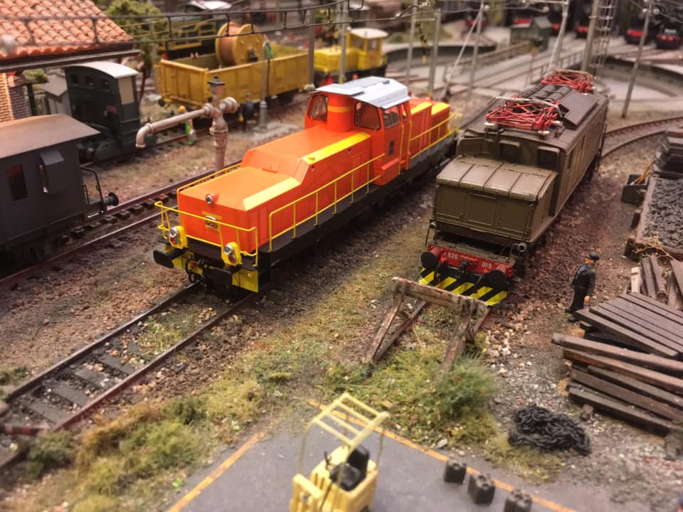

Provata in analogico in elicoidale con 10 UIC-X - Marcia senza incertezze
https://www.facebook.com/plastico.sansa ... 609251860/
Fa un certo effetto vedere fianco a fianco questi due modelli.
D145+E626.jpg [ 101.39 KiB | Osservato 4873 volte ]
A destra la E626.059 , uscita nel 1982 ed a sinistra la D145 le dividono quasi 40 anni ma le uniscono le capacità e la passione di una persona. Grazie Faustino ;)
