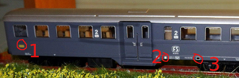

mi servirebbe un piccola spiegazione,
ho messo i numeri nella foto 1,2,3 sono nelle corbellini tipo 47, ma non riesco a ricordarmene il significato,
1. e' scritto tipo B15V o B16R o B15E ecc
2. un cerchietto giallo su quadratino bianco (ma su alcune e' solo un cerchietto bianco su sfondo ardesia o assente)
3. un rettangolino nero con bordino bianco
che significano?
Marco

Se non vado errato:
B seconda classe
14 velocità 120 km/h (diversi carrelli)
15 velocità 100 km/h (diversi carrelli)
16 velocità 90 km/h (2 assi)
E Riscaldamento elettrico a scaldiglie o aria soffiata
V a vapore
MessaggioInviato: domenica 16 febbraio 2020, 22:22
Iscritto il: martedì 13 marzo 2007, 13:40
Messaggi: 650
Località: Ostia
Provo a risponderti io ma non sono un esperto di Carrozze. Quindi prendi con le pinze. In caso sarò corretto dagli altri.
Se ho capito bene quanto leggo dal libro di Luigi Voltan sulle carrozze Fs:
Per il punto 1) La prima lettera B indica la classe della carrozza, quindi 2a. Le due cifre a seguire alcune caratteristiche della carrozza e il tipo di: carrello, boccole, la velocità e molto altro. L'ultima lettera V per riscaldamento a vapore, E per elettrico ad aria soffiata.
Per l'altro punto non lo so neanche io.
Inviato dal mio DUB-LX1 utilizzando Tapatalk
MessaggioInviato: domenica 16 febbraio 2020, 22:29
Messaggi: 1780
1 = codice alfanumerico di ripartizione ( indica il tipo di carrozza , ad assi o carrelli , velocità , tipo di riscaldamento )
2= punto di carico acqua per la ritirata ( colori diversi indicano diverse temperature di congelamento )
3= ( credo :mrgreen: ) lavagna per applicazione etichette ( guasti , invii officina , varie )
Giancarlo
