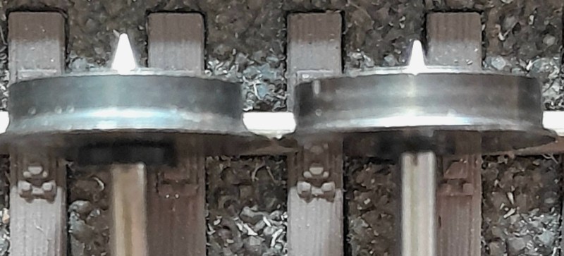

Dando ascolto al prezioso consiglio di Zampa ho messo a confronto due assi, l HR e uno ignoto.
Beh l HR ha uno scarto tra diametro interno ed esterno di 0.1mm mentre l altro ha uno scarto di 0.2mm.
Quindi l HR ha una conicita' ridicola che accoppiata al bordino ridicolo fa danni.
Commento file: A destra c'è l HR
20250821_170824_copy_2010x912_copy_800x363.jpg [ 72.42 KiB | Osservato 3266 volte ]

Il Passo lungo del carro combinato con la minore conicità genera l'interferenza tra bordino e ago. D'altra parte quegli aghi non hanno scavo nella rotaia dove appoggiano, per cui provocano un piccolo scalino che quel carro mette in evidenza. O cambi gli assi o provi a limare sfinando il più possibile l'ago,fino a quando accompagnando il carro con le dita senti che non batte più.

Un problema del genere ha due cause: l'asse, ma anche l'armamento. I deviatoi modellistici hanno aghi con una rastremazione abbastanza grossolana (e soprattutto non viene fatta una rastremazione verticale), che però rientra nelle ampie tolleranze fornite dagli assi modellistici ad elevata conicità.
Gli assi più realistici soffrono, con problematiche ben evidenziate nel video. Come già hanno detto i miei colleghi sopra, o si cambiano gli assi o si limano gli aghi. Io personalmente andrei con la seconda, perché mi garantirebbe la miglior elasticità di esercizio nonché un aumento del realismo dello spesso trascurato armamento. La punta dell'ago dovrebbe sparire al di sotto del piano di rotolamento della testa del fungo e salire gradualmente, cosa che sui deviatoi modellistici non avviene se non forse per 1 o 2 millimetri (almeno Roco e Tillig).
Tuttavia, capisco anche che intervenire sugli assi di due singoli carri è un'operazione relativamente più semplice (al netto dei problemi di compatibilità delle sedi delle "boccole").
Insomma, ogni strada ha bonus e malus. Qualunque delle due prenderai sarà comunque giusta a suo modo.

Concordo che la minore conicità del piano di rotolamento giochi un ruolo importante.
Nel caso specifico però si somma a due altri fattori che temo abbiano un peso analogo se non superiore.
Nell'asse RR il raccordo tra piano di rotolamento e bordino è meno marcato e contribuisce all'effetto della minore conicità.
Il bordino stesso è più sottile ma pare terminare a spigolo vivo.
Dato che con quegli assi non riesci a farlo circolare e dovrai sostituirli, prova comunque a "stondargli" il filo del bordino: anche se ne riduci il diametro totale, potrebbe diventare meno propenso ad infilarsi dove non dovrebbe...

Grazie Andrea....si potrei provare...come potrei tornire il piano di rotolamento e dargli la conicita' corretta.
Però penso che così si limiti la possibilità di inserirsi tra e ago e rotaia ma non lo sbattere sulla punta dell ago.

Brenner, credo che tornire il piano di rotolamento per dargli maggior conicità sia ottima cosa ma certo è la soluzione più sofisticata.
Se sei in grado di percorrerla, allora potresti considerare anche un riporto (minimo) per "ingrassare" (aumentare) la curvatura di raccordo tra piano di rotolamento e bordino; sicuramente saresti anche in grado di smussare (stondare) lo spigolo tra la faccia interna ed il bordo del bordino, operazione che comunque riterrei la prima cosa a cui metter mano.
EDIT: Chiedo perdono per l'imprecisione, per "interna" intendevo la faccia opposta al piano di rotolamento. Tra l'altro, la distanza (scartamento) tra le facce interne è a norma NEM?
Solo da ultimo prenderei in considerazione un intervento sull'ago dello scambio, ovvero smussarne con una microfresa lo spigolo superiore alla fine della lama: se tutto ti ci gira senza problemi mi parrebbe preferibile dare priorità al lavoro sugli assi. Anche perché vedo che lo scambio è in una posizione perfetta secondo le leggi di Murphy, ovvero tra le più scomode possibili...
