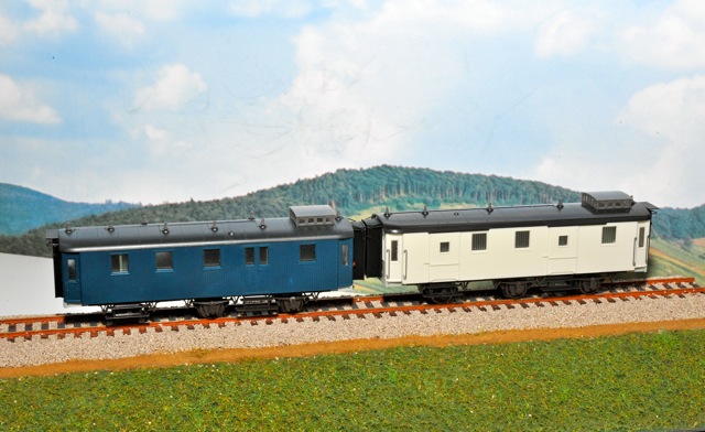

Se non ricordo male, tempo indietro stavate discutendo di composizioni con carrozze CIWL in cui erano presenti questi furgoni a tre assi....
p.

Bartolozzi production :shock: :!: :?: :?:
Ma secondo te :shock:
Si tratta di una novità di Hobbytrain presentata alla fiera di Norimberga appena conclusa
p.

Interessante segnalazione di Paolo: ne avevamo parlato a pagina 34 e doveva essere una novita' per l'anno scorso. Su Internet, avevo trovato nel sito Hobbytrain (by Lemke collection)
l'annuncio di due set per l'Ostende-Wien Express della CIWL in livrea teak: H44010 bagagliaio a tre assi e 2 carrozze letti, H44011 ristorante e furgone posta CIWL a tre assi. Questi furgoni a tre assi, mai riprodotti in passato, sarebbero utili per un Simplon Orient Express o un Paris-Milan Train de luxe. Dovrebbero essere in serie limitata e numerata: speriamo abbiano un costo allineato con le recenti produzioni commerciali e siano di 'possibile' reperibilita'. Ciao. Stefano.

Belle!Avendo persa la puntata e non sapendo nulla visto che il buon Bartolozzi è specializzato nell estrarre veicoli dai posti piu' impensati(non si abbassa ai conigli quella è roba troppo normale :lol: )avevo creduto al solito bartomiracolo :mrgreen:
