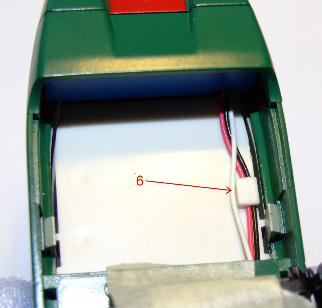

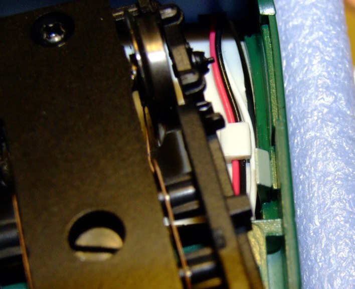

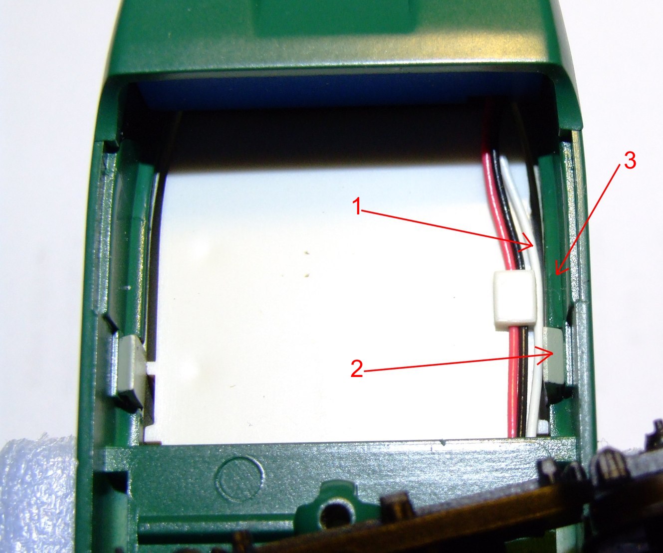

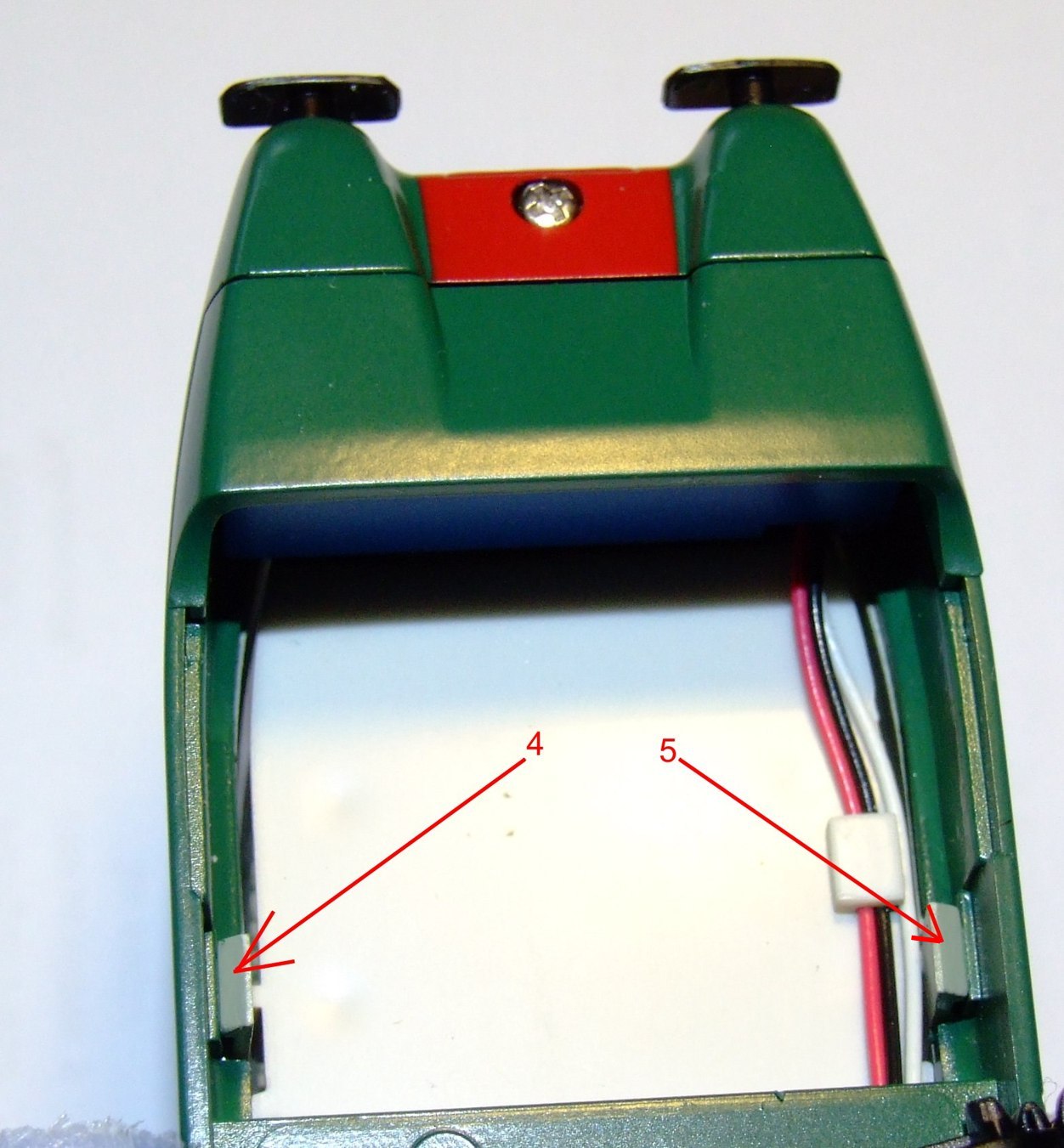

Un saluto a tutti gli amici del forum,
il tanto atteso modello è arrivato anche a me e finalmente ho potuto rendermi conto personalmente delle problematiche che alcuni di voi hanno già segnalato su queste pagine. La cosa più evidente che ho riscontrato è solo la fessura tra la carenatura e la “pancia” del belvedere in entrambe le unità di testa mentre non ritengo, almeno per il momento, segnalare altri errori macroscopici coma ad esempio quello del profilo del belvedere che non ho rilevato. A tal proposito vorrei riproporre (perché non più disponibili sul forum) le due foto affiancate del treno vero e del modello viste circa dalla stessa prospettiva. Per quanto riguarda la fessura ho notato subito che sono affette dallo stesso problema solo le carenature lato sinistro (ossia lato destro guardando il modello frontalmente) di entrambi gli elementi di testa e tutte le foto che avete messo in rete indicano che il problema persiste solo dal solito lato. Dopo aver riguardato con attenzione il mio modello, penso di aver trovato la causa di tale inconveniente.
Capovolgendo l’elemento di testa indicato da ACME con la lettera “A” (foto nr.1 )si nota subito che tra il dente che dovrebbe fissarsi sul risalto interno della carenatura ed il telaio c’è un fascio di tre cavetti bloccati tramite un ulteriore risalto ricavato direttamente sul fondo del telaio. Nella seconda fotografia (con carrello anteriore smontato) si nota benissimo che il cavetto nr.1 di colore bianco tende a contrastare la parete interna della carenatura e quindi a spingere fuori il risalto sul quale il dente ha poca presa. Nella terza foto è abbastanza evidente che nel punto 5 la presa è migliore rispetto al punto 4. Nella quarta ed ultima foto si vede che ho svincolato il cavetto bianco (con la punta di un piccolo cacciavite); la situazione è migliorata ma non di molto. Presumo che con il tempo la deformazione che tendeva ad allargare la carenatura possa rientrare definitivamente. Nell’elemento terminale opposto la fessura è quasi del tutto scomparsa. A questo punto chiedo a chi se la sente, di fare questa piccola operazione e far conoscere i risultati ottenuti.
Mario

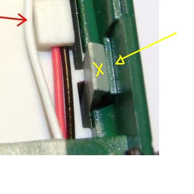

MessaggioInviato: mercoledì 16 febbraio 2011, 2:41
Ciao GR746 , il dentino con la x gialla deve andare sul gradino verde.
Il filo bianco a mio parere non da fastidio .
Io ho risolto facendo pressione con le dita tra tetto e parafango.. piano però con delicatezza
allego foto

Ciao Mario e ciao Silver.
Le due teorie potrebbero essere valide ed entrambi tentabili con cautela senza rischiare molto.Anzi quella di spostare il filo bianco senza nemmeno smontare il carrello.
Pero due domande/precisazioni:al telefono l'amico Mario riferisce che cmq una delle due parti rimane piu'alta anche dopo lo spostamento del filo:se notate nella foto le due"spine/dentini"indicati con il numero 2 sono simmetriche nell'agganciamento,sia quella di destra che di sinistra.Quindi qualcosa non quadra.Si adduce ad una probabile deformazione della plastica dovuta al tempo in quella posizione(mi sembra strano,pero'....)
Poi:ma tu Silver quando dici che con una leggera pressione si riesce a far incastrare come si deve le spine (4 e 5 nella terza foto) intendi che questa debba proprio andare sopra alla parte in rilievo davanti al dentino stesso?
saluti Armando

Ciao Armando,
esatto il dentino deve andare sopra il gradino verde per intenderci,
Altrimenti qual'è lo scopo della forma del dentino?
E' fatto per agganciare le estremità laterali.

Nome: Armando Pappalardo
Messaggi: 4082
Grazie della spiegazione utilita' dentino/estremita'laterali :mrgreen: :wink: .....
E'colpa mia poiche'non mi sono spiegato a dovere.Negli esemplari mio e di Mario "lui",sto molare,va'in posizione ma poi ritorna come prima.E'per questo che si pensava che fosse il filo a spessorare...

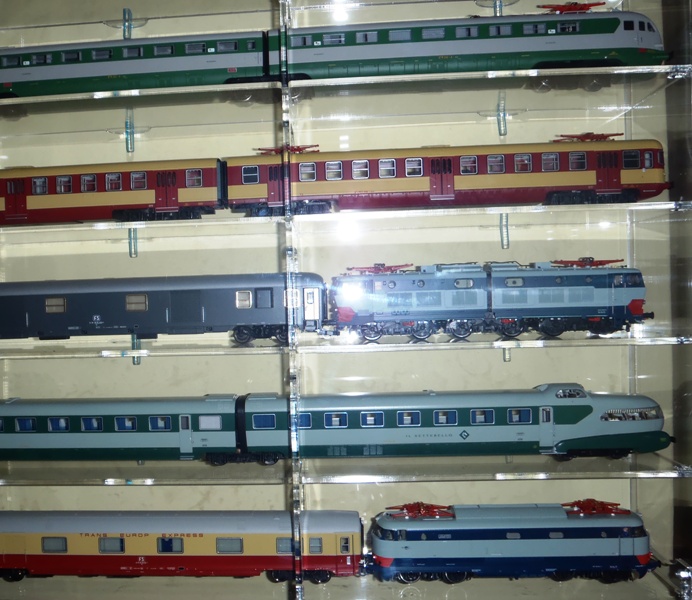

Comunque a me questo treno piace molto .. l'ho messo tra una parte dei miei preferiti :wink: .
P2160153.JPG [ 164.23 KiB | Osservato 2851 volte ]

Non voglio inquinare il topic ma,vedendo la foto postata,non posso non pensare a come,a distanza di anni, il design di Giuseppe Pagano rimanga,secondo me,insuperato,anche dallo stesso settebello.
Vado un attimino OT, scusate ma....
amico la tua vetrina sembra molto bella. :mrgreen:
Non si può avere qualche foto in più e qualche informazione tecnica? :oops:
Sempre che tu non ne abbia già parlato altrove: nel caso indirizzami nella discussione giusta
Perdonami se poi già ti ho chiesto qualche cosa e me ne sono dimenticato :cry: ormai la memoria mi fa sempre più brutti scherzi.
Magari mi rispondi in privato se quì si va troppo fuori tema.

Ciao depsx, vorrei rispondere alle tue osservazioni riservandomi di postare un intervento dedicato con foto e video non appena pronti. Fermo restando che tutto e' perfettibile e che certe soluzioni potevano essere ingegnerizzate meglio, ho notato quanto segue (con relativi consigli):
- sul modello appena uscito dalla scatola i timoni in genere funzionano bene e si accoppiano facilmente, tuttavia occorre un po' di attenzione vista la presenza delle microspine. Quelli in corrispondenza delle carrozze 2-3 e 4-5 hanno la maggiore escursione e sono piu' vulnerabili ai danneggiamenti
- quando si prova a disaccoppiare le carrozze con il carrello jacobs, bisogna avere l'accortezza di tenere il carrello con una mano e fare forza con l'altra mano sulla carrozza attigua per evitare di trasmettere troppa trazione al timone che potrebbe uscire dalla sede e danneggiare le asole
- per disaccoppiare le carrozze 2-3 e 4-5 bisogna prima fare leva con un piccolo cacciavite / taglierino sul gancio fino ad aprirlo leggermente prima di 'tirare' le carrozze per lo sgancio definitivo, altrimenti si rischia di far fuoruscire i timoni dalla sede con probabile danno alle guide e conseguente fenomeno del mancato riallineamento delle casse nonche' eccessiva distanza fra le stesse in configurazione "trainate"
- su alcuni esemplari ho notato un eccessivo serraggio dei carrelli alla cassa, soprattutto quelli alle due estremita', impossibilitati a basculare sul perno e quindi propensi al deragliamento in caso di piano del ferro meno che perfetto: basta svitare la vite centrale di circa 1/2 giro per assicurare quel gioco necessario per un comportamento dinamico piu' che soddisfacente anche in curve con raggio 50cm o meno
- ho inoltre notato che lubrificando i timoni e le sedi degli assi ruote il treno riduce parecchio la resistenza al moto rendendo sovrabbondante la trazione prodotta dal carrello motore sotto la carrozza 3 anche in presenza di rampe in curva
- riguardo alla fessura fra carenatura sinistra e cassa se ne e' gia' parlato piu' in alto. Aggiungo che la piccola vite a croce posta sotto il "muso" e' corresponsabile del problema; allentandola leggermente (1 giro) la carenatura tende a riavvicinarsi alla cassa anche se non completamente. Riguardo ai dentini fuori sede mi riservo di intervenire in un secondo momento dopo aver fatto alcune verifiche.
Ammetto che una volta composto sul plastico il treno e' spettacolare (come quello vero del resto) e le forme del belvedere mi soddisfano appieno. Quello che invece trovo un po' fastidioso e' la tonalita' del grigio nebbia che secondo me non rende giustizia al modello, e qui' purtroppo non si puo' intervenire.
