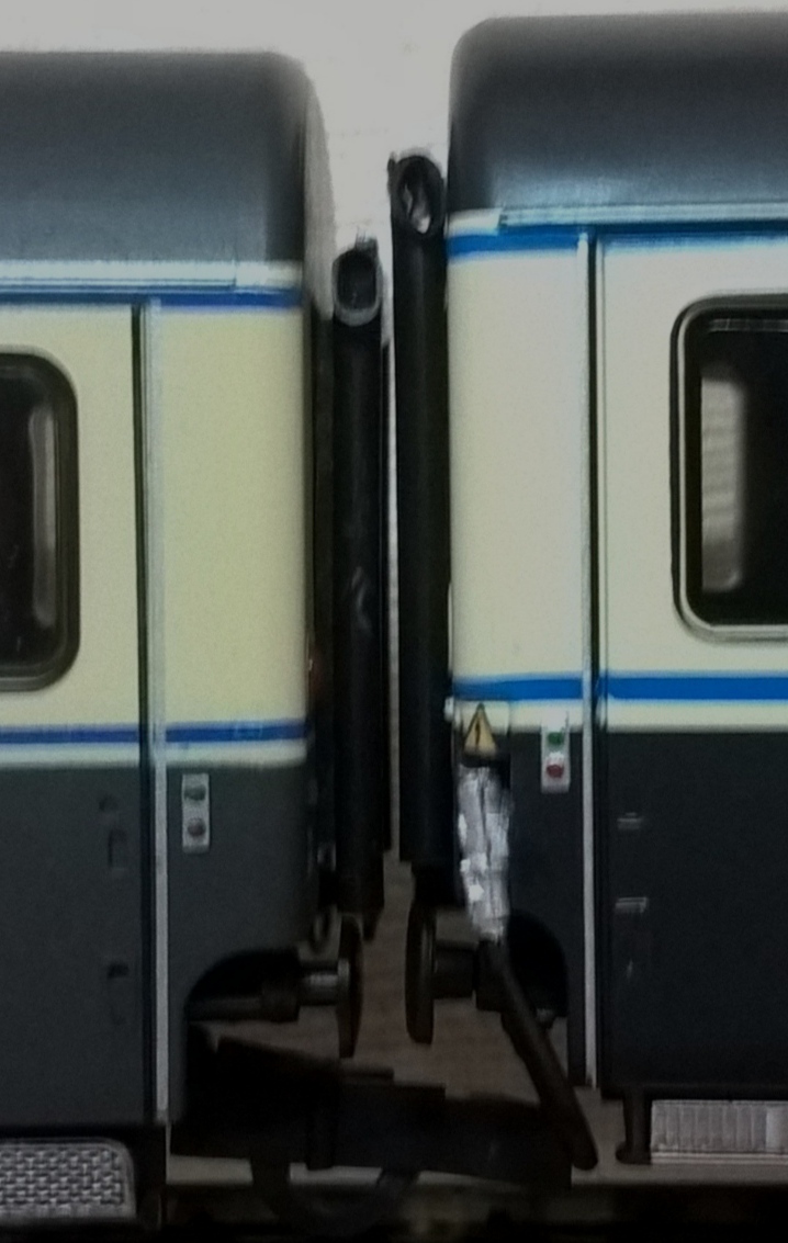

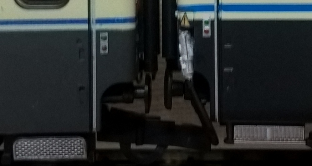

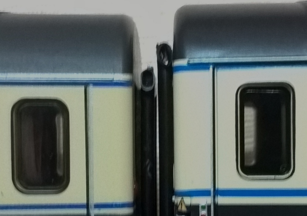

Riguardo l'altezza delle Z1 Acme, il problema è vecchio di almeno una dozzina d'anni, quando furono messe in commercio queste carrozze.
Personalmente preferisco far parlare le immagini, che possono far meglio comprendere il perché delle critiche su questo modelli.
A sinistra abbiamo una Z1 Lima produzione 1996. Che all'epoca furono riprodotte in scala praticamente esatta.
A destra invece abbiamo una Z1 Acme articolo 50356, relativo al recente Intercity "Croce" della casa milanese.
PS: se qualcuno volesse avere certezza della mia affermazione riguardo le misure esatte delle Z1 Lima, può trovarle sul numero 166 a pagina 48 (dicembre 1995), dell'altra storica rivista mensile a tema ferroviario, dove viene fatta la recensione di questi nuovi modelli. E di cui vengono pubblicate le misure al vero e in scala 1:87.
Fate vobis... :roll:
IMG_20210207_123244.jpg [ 217.5 KiB | Osservato 2189 volte ]
IMG_20210207_123210.jpg [ 144.27 KiB | Osservato 2189 volte ]
IMG_20210207_123120.jpg [ 199.09 KiB | Osservato 2189 volte ]

Come mai sul modello Lima la fascia avorio della cassa sale e copre il tetto?

E' il peccato di origine di quelle vetture: il tetto è "schiacciato".
Le altre quote verticali sono esatte, compatibilissime con quelle di tutti gli altri produttori di Z.
A riprova, se occorresse, che le quote verticali delle Lima/Hornby sono corrette.
Per cui, come la giri la giri, le Acme risulteranno sempre "stonate" se affiancate alle "consorelle" di altre marche.
Personalmente preferisco le Acme delle prime edizioni, con ruote piu' piccole, perché le ultime edizioni, con ruote piu' grandi, risultano troppo "alte" sul piani del ferro.
Ci sono solamente due possibili soluzioni.
La prima, la piu' banale, è di fare composizioni uniformi solo Acme.
La seconda è quella di evitare il contatto diretto tra Z Acme e Z non Acme inframezzando una vettura di tipo diverso, uuna GC.
Ovviamente il ragionamento di cui sopra si puo' applicare anche a gruppi di vetture e non solamente a singole vetture.

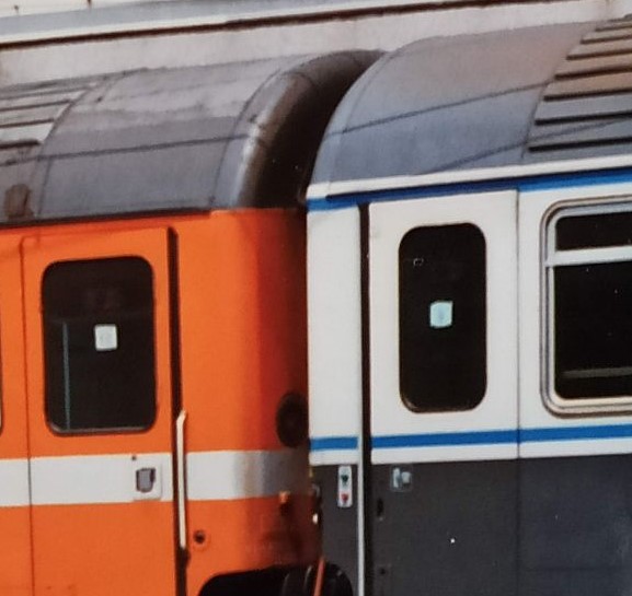

Forse perchè al vero era proprio così?
z1 gran gonfort-3.jpg [ 85.33 KiB | Osservato 2068 volte ]

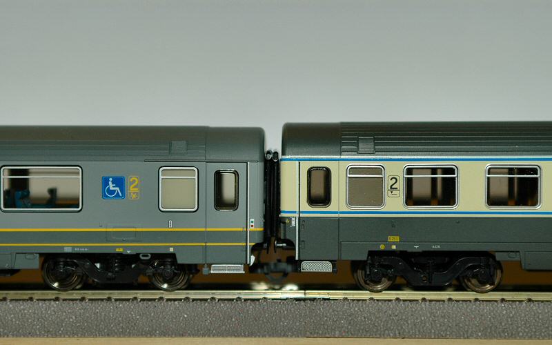

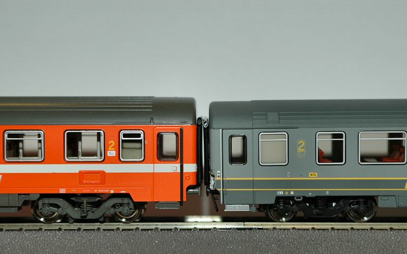

Concordo, non senza aggiungere che il difetto si nota parecchio solo accostando le carrozze su una vetrina a correre o su diorama espositivo, mentre su un plastico la cosa è in linea di principio tollerabile..
Aggiungo anche io qualche foto
Z Acme - Z Lima[2].jpg [ 97.74 KiB | Osservato 2029 volte ]
Un saluto
Eurofima Roco - Z Acme.jpg [ 96.79 KiB | Osservato 2029 volte ]

Molto interessante...
Ma anche le eurofima (es arancio art acme 50644) hanno lo stesso problema di avere il tetto schiacciato?

Magari mi ricordo male... ma mi pareva bastasse aggiungere delle rondelle di pochi millimetri al carrello per rimediare il problema (io avevo le IcPlus Acme, poi vendute perchè non tengo più xmpr)
Bye,
Max
MessaggioInviato: domenica 7 febbraio 2021, 17:48
Messaggi: 782
Aggiungendo le rondelle sui carrelli si ottiene una carrozza tutta alta e disallineata rispetto a quelle di altre marche, ed il tetto resta schiacciato...
