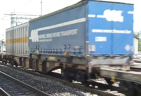

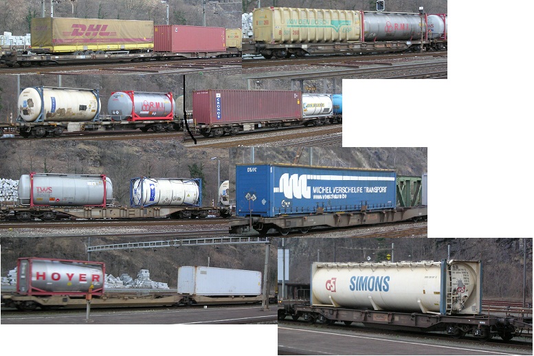

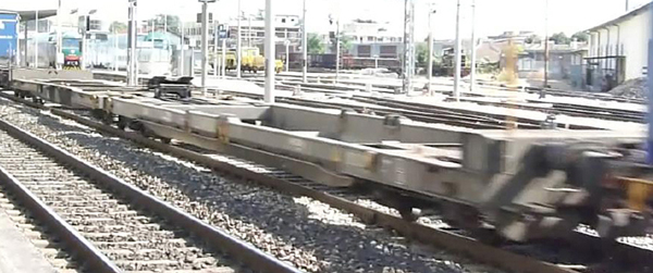

eccezionalmente mi trovavo in stazione quando un intermodale HUPAC si é fermato per una precedenza, permettendomi di fotografare i vari tipi di carri in composizione.
Con un certo stupore mi sono reso conto che praticamente non ce n'erano 2 uguali:
colage hupac.jpg [ 180.8 KiB | Osservato 4693 volte ]
( e uno altro doppio non sono riuscito a prenderlo)
Con che criterio viene formata una simile combinazione?
E di tutti questi quali sono disponibili in modello (almeno come approssimazione?)? Il 'vecchio' tasca tipo Roco é ancora impiegabile?

E' stato riprodotto sicuramente quello in alto a dx, da Kombimodell, carro interamente in metallo e abbastanza costoso (indicativamente 60-70 euro).
Poi forse anche il terzo dall'alto, colonna di sx, con cisterna TWS, sembra un Sgnss tipo Roco (?) e l'ultimo in basso a destra anche se Roco fece la versione Hupac con vecchio logo.
Bellissimi i twin, in basso a sx, peccato nessuno li abbia ancora fatti. Quando transitano poi, fanno una musica riconoscibile tra mille altri carri....

Ciao Sebastiano,
i treni di Hupac sono davvero molto misti come composizione, sia perché Hupac possiede di suo parecchie migliaia di carri di molti tipi (e altri ne noleggia continuamente), sia perché la sua rete shuttle è aperta a tutti i tipi di clienti e a tutti i tipi di carichi, variabili di giorno in giorno, e quindi deve prevedere carri adatti un po' a tutti: containers da 20, 30, 40, 45 piedi, tankcontainers da 24 e 25 piedi, casse mobili piccole e grandi, trailers normali, grandi, ultrabassi, e chi più ne ha più ne metta.
Qualche informazione interessante e schede fotografiche puoi trovarle qui:
http://www.intermodale24-rail.net/treni ... pacshuttle
Come modelli, ha detto giustamente evil-weevil che il tasca T4 lo fa Kombimodell, il Sgnss con marcatura Hupac lo ha fatto Roco (e Fleischmann), ma si possono usare anche quelli marcati AAE o Touax che Hupac usa a noleggio (modelli B-models e altri). Il vecchio tasca di Roco e Maerklin è il tipo T1, viene ancora usato anche da Hupac ma solo come portacontainers: vedi anche qui:
http://www.intermodale24-rail.net/speci ... T2_T3.html
Altri modelli dovrebbero uscire spero entro l'anno: il T5 da Kombimodell, il T3 (come quello nella foto tua con il silo SIMONS) da Hobbytrade, e forse qualcos'altro di interessante.

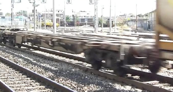

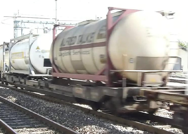

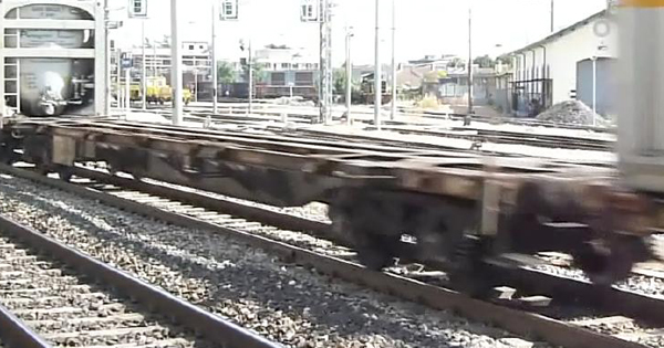

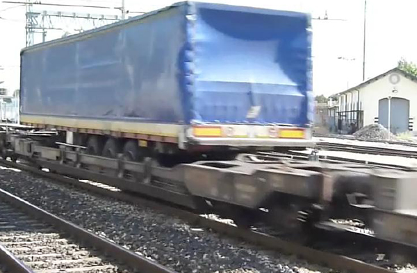

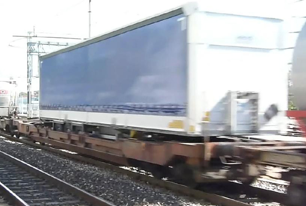

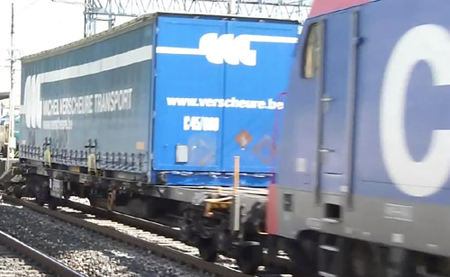

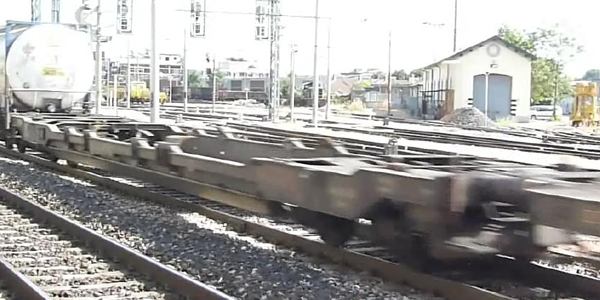

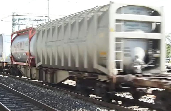

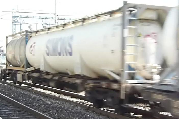

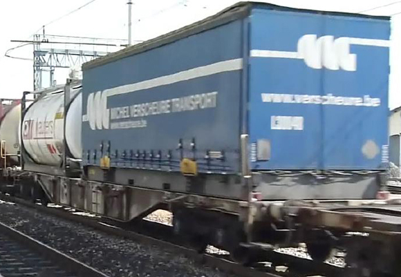

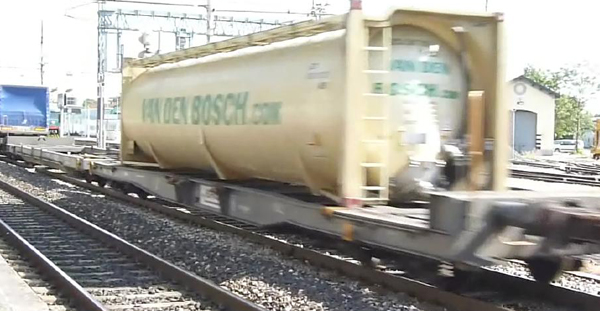

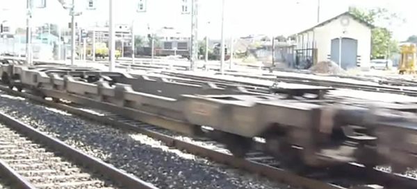

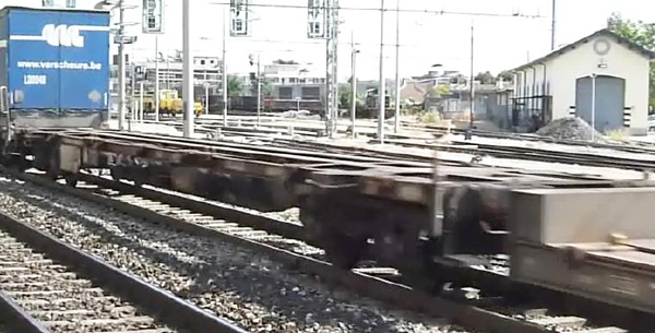

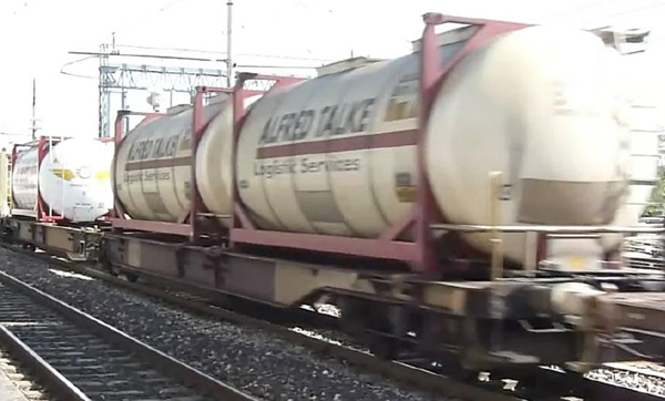

Vediamo se riesco a postare la composizione completa.
Sono 22 carri per un totale di 100 assi. Non compaiono carri Twin. :shock:

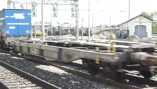

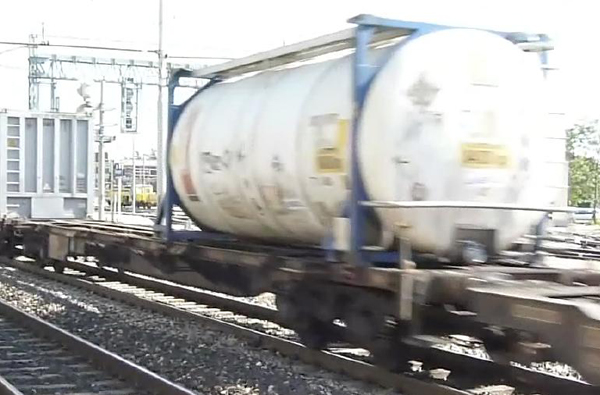

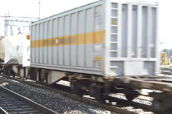

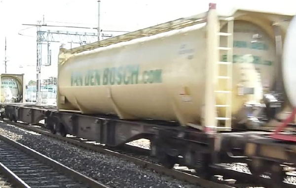

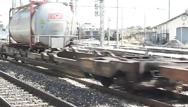

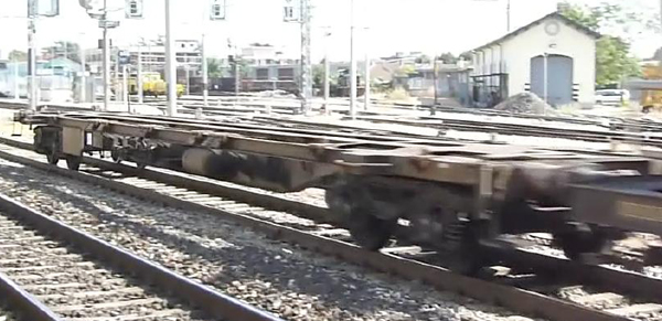

1.JPG [ 111.07 KiB | Osservato 4546 volte ]
2.JPG [ 152.79 KiB | Osservato 4546 volte ]
3.JPG [ 169.05 KiB | Osservato 4546 volte ]
4.JPG [ 167.84 KiB | Osservato 4546 volte ]
5.JPG [ 150.32 KiB | Osservato 4546 volte ]
6.JPG [ 157.07 KiB | Osservato 4546 volte ]
7.JPG [ 150.4 KiB | Osservato 4546 volte ]
8.JPG [ 170.47 KiB | Osservato 4546 volte ]
9.JPG [ 125.43 KiB | Osservato 4546 volte ]
10.JPG [ 153.23 KiB | Osservato 4546 volte ]
ciao e_w,
ottimo lavoro. Per caso sai che treno era o almeno la data del passaggio?
Se è recente, non mi stupisco che non ci siano TWIN: Hupac sta acquisendo molti carri T5 (infatti nella composizione che hai postato ce ne sono tanti), che fanno lo stesso servizio, e sta dando indietro a AAE un certo numero di TWIN.
I carri Sgnss ultraleggeri di Hupac sono molto diffusi, è un gran peccato che non li faccia nessuno in H0. Anch'io ho due Sgns di OsKar, e ho pensato varie volte di "truccarli", ma a parte la difficoltà di fare le marcature, sono anche abbastanza diversi come struttura.
Fulvio

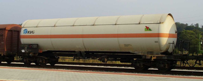

Per evil_weevil
Ciao!
Di cisterne Roco ne esistono di due lunghezze, una circa come le Piko (o LS Models) e una versione più corta, per intenderci questa qui:
cisterna_kvg.JPG [ 44 KiB | Osservato 4386 volte ]
Queste più corte, in Italia, mi sembrano meno diffuse ma in qualche occasione le ho viste (nella versione KVG della foto) in composizione assieme a cisterne francesi (stile LS Models).
Di cisterne della Piko che versione hai?

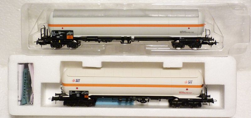

Le Zags SIT (FS) ed Ermewa (DB).
E ho una Roco 46791, sempre Zags, FS ed anch'essa SIT. Ma più corta.
