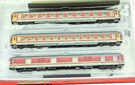

Domanda lievemente fuori dall'argomento ma che potrebbe essere utile a molti: non avendo i miei libri e le mie monografie a portata di mano mi chiedevo, è possibile realizzare una composizione non troppo pesante con questi due set e magari con soli 8/9 carrozze in tutto includendo il bagagliaio e la carrozza con il comparto ristoro?

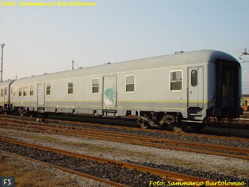

Ad integrazione, su trenomania.org ho trovato questa foto di Bartolomeo Sammarco.
Su questo bagagliaio ci sono anche dei finestrini coi deflettori. Pur essendo solo 11 bagagliai sembra abbiano avuto una evoluzione molto variegata. Può quindi ben essere che ACME sia in possesso o abbia avuto accesso alla consultazione di una fotografia riproducente un bagagliaio con le serrande grandi. Sarebbe bello poterla vedere.

Ma la foto del post sopra toglierebbe ogni dubbio: il bagagliaio "X" con serrande larghe esisteva ...

Il bagagliaio della foto sopra però, ha le serrande strette. Foto con serrande larghe, in questa livrea, ancora non ne ho viste.

Ritornando invece a parlare del bagagliaio del set espresso,in origine era previsto un tipo 68 con carrelli tipo 24,non conosco bene le differenze ma credo che quello attuale in confezione sia un tipo 70 con carrelli MD,in pratica lo stesso del set Tergeste,nella presentazione di Acme,in giro per i negozi d'Italia,è stato mostrato un tipo 68 con carrelli 24,mistero di Acme .......

ma questo della tua foto che set è? Come mai quelle carrozze di prima e seconda classe hanno i triangoli bianchi del solo riscaldamento elettrico?
