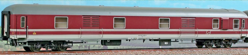

una domanda,art55251,tra le foto postate sopra e quelle di un rivenditore sembrerebbe esserci una discrepanza tra i bagagliai, porte accesso , cornici finestrini e carrelli diversi. quale è la versione in vendita? grazie.
MessaggioInviato: giovedì 25 febbraio 2021, 21:56
Nome: Mauro P.
Messaggi: 591
Questa:
IMG_20210225_215423.jpg [ 84.05 KiB | Osservato 2067 volte ]

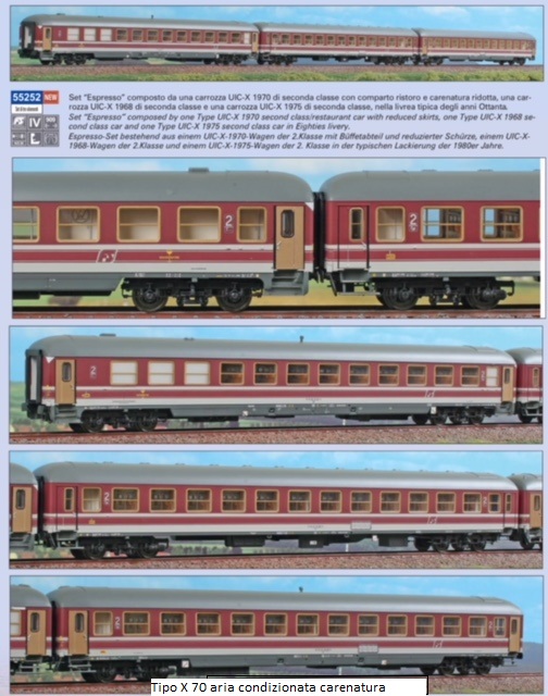

A dire il vero le X 1970 con carenatura ridotta era normale che ne fossero prive nella zona delle scalette, quindi i modelli ACME riproducono la versione più comune. Erano invece rare quelle che l'avevano mantenuta, come ad esempio la X Servizio Ristoro del nuovo set.

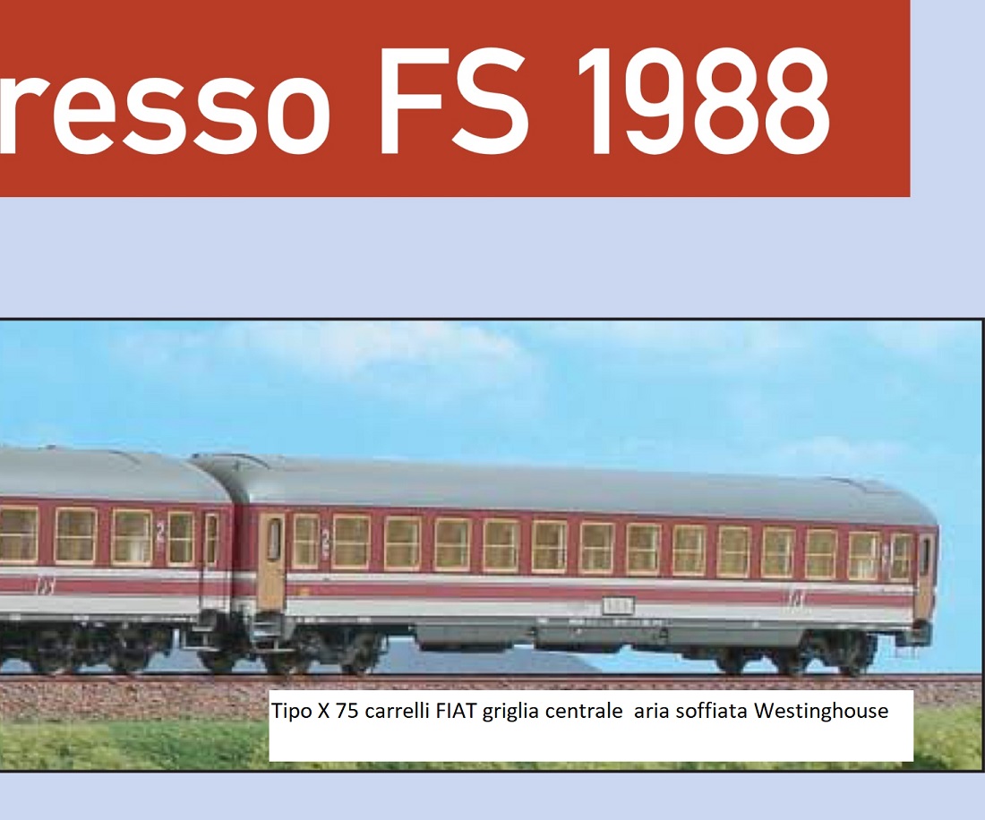

Emilio T. ha scritto.
1) non ricordo le UIC X 75 con i carrelli Minden MD 50 FD
il lotto di seconda classe di Tipo X 75 con marcatura da 22 70 650 a 22 70 724 monta carrelli MDfd.2
2) sulle carrozze 1970 con carenature ridotte non ho mai visto la zona attorno i gradini di saliti senza la carenatura, prerogativa delle serie successive.
Inizialmente, quando fu ridotta la carenatura, su alcune carrozze rimane in opera la carenatura originale nella zona gradini, in genere eliminata in tempi successivi
Riguardo il set ACME 55252 avrò occasione di vederlo domani in negozio, ma probabilmente c'è un refuso nel depliant: nella foto in alto dove sono riprese tutte e tre le carrozze insieme, la prima carrozza di destra è una Tipo 75 con carrelli FIAT e aria soffiata Westinghouse, la cui griglia era normalmente posizionata al centro della carrozza, invece nella foto che ritrae ogni singola carrozza, la prima in basso è una Tipo X 70 con carenatura ridotta e assente vicino ai gradini e con aria condizionata.
Dal momento che il set dovrebbe essere composto da una Tipo X 70 con comparto ristoro, una Tipo X 68 ed una Tipo X 75, presumo che la foto della carrozza in basso sia stata erroneamente messa quella di una tipo X '70 al posto di quella della Tipo X 75, che guarda caso è la stessa foto del set 55251, che, oltre al bagagliaio, dovrebbe avere una Tipo X 70 di prima classe, ed una tipo X di seconda classe.
