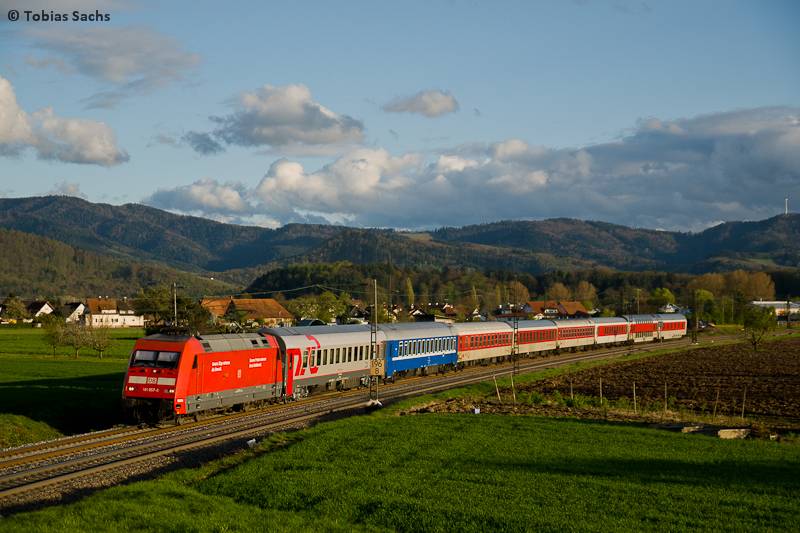

Girando per internet, ho trovato questa foto, può essere utile a chi ha preso le carrozze letti RZD ma non vuole fare una composizione monotona (non mononota :mrgreen: ). Sto cercando di capire che treno sia, intanto... guardatelo!
A occhio tutte le carrozze sono riprodotte da LS Models, anche se non ho ben identificato la terzultima.

E' il CNL 472 "Aurora" Basilea-Hannover-København (la foto sembra essere scattata al tramonto quindi dovrebbe essere il treno della sera).
la composizione dovrebbe essere questa..:
-DB 101
-RŽD WLABmee (Basilea-Mosca)
-BČ WLABmee (Basilea-Minsk)
-DB Bvcmbz (Basilea-København)
-DB Bvcmz (Basilea-København)
-DB Bomdz (Basilea-København)
-DB WRmbz (Basilea-København)
-DB WLABm (Basilea-København)
