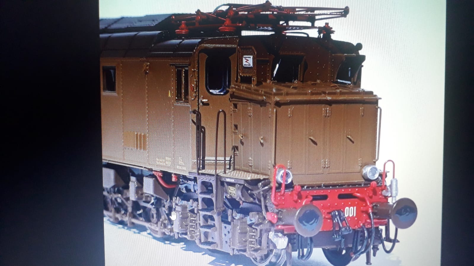

Per chi fosse interessato da domani disponibile la e428.001 dep. Foggia, con i finestrini tipici delle unità prototipo 001-008.
