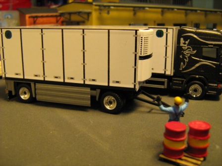

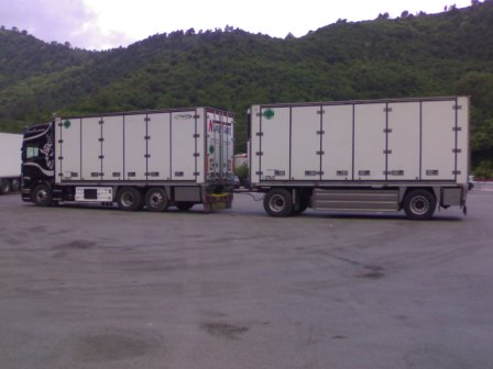

Il primo lavoro dell' anno 2011 è il rimorchio frigo da agganciare allo Scania Napoli Trans.
Pierpaolo, amico e proprietario del modellino, oggi è venuto a Roma a ritirare il modello.
Oltre al piacere della visita ha portato con se la motrice per scattare delle foto che vi allego.
La costruzione:
Il rimorchio è un Herpa, di vecchia produzione, a cui ho sostituito il gruppo frigo (nuova produzione e vernicito in bianco satinato) come da prototipo.
Sulla cassa ho applicato la pellicola adesiva decorata come sulla motrice.
Il telaio è stato modificato per ospitare le nuove coppie di gemelle e verniciato a bomboletta con nero satinato.
Il lavoro più impegnativo è stata la costruzione delle carenature inferiori e dei passaruote squadrati (al vero in lamiera).
Per le ruote anteriori sterzanti ho utilizzato i paraspruzzi originali. In origine stampati sul telaio in posizione molto arretrata rispetto agli assi anteriori, sono stati tagliati e incollati direttamente sul telaietto sterzante.
Per gli assi posteriori ho utilizzato profili Evergreen come già fatto per gli assi della motrice.
Le grosse carenature laterali le ho costruite con vecchie carte telefoniche e profili Evergreen, così come per i pannelli posteriori.
Verniciatura a pennello con Humbrol 56 (molto diluito per non lasciare striature) con finitura a spray satinato.
Fanali decorati a pennello e doppie targhe e pannelli Reflex hanno completato il tutto.
Alla prossima realizzazione.
Ciao, Marco

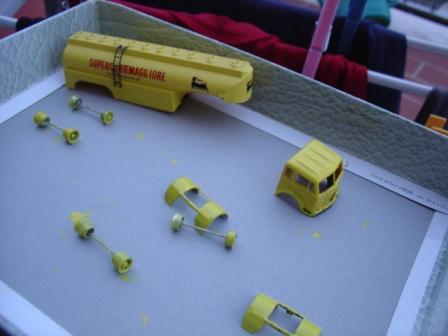

Ciao ragazzi, visto che dalle mie parti fa un freddo polare, ho deciso di muovere le manine così mi riscaldo un'po, ho verniciato a bomboletta ral 1018 giallo limone la cabina (G&G rail), le raggiere (herpa) ed i parafanghi del futuro fiat 690T1 supercortemaggiore.
A questo "90" aggancerò un semirimorchio cisterna (rivarossi) smontato dal mai dimenticato carro pianale articolo C Poz/AB, anche questo ha ricevuto i trilex herpa, il colore é perfettamente uguale al ral 1018 per l'appunto.
