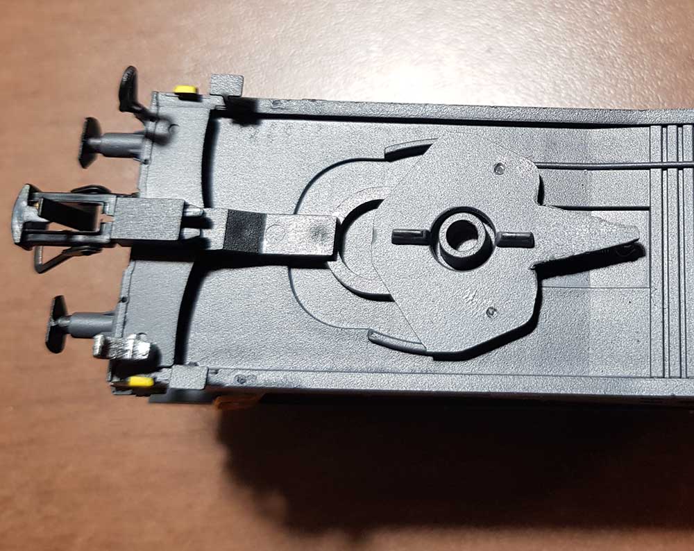

Io posseggo i primi DDm usciti e circolano benissimo, addirittura con un piccola modifica al sottocassa circolano anche su R1 (vedi foto).
Su questi nuovi DDm ho notato la mancanza della linea bianca sui ponti, così come la prima uscita.

ai nuovi vanno sicuramente cambiate le molle di richiamo dei timoni di allontanamento; quelle che ci sono tendono a non dare al timone la giusta libertà di movimento causando, complice anche la leggerezza dei carri, deragliamenti

Possiedo ahimè i DDm dell'uscita precedente a cui ho sistemato i timoni dando più libertà di escursione eliminandone le alette e migliorare il comportamento dei modelli.
In questo modo ho dovuto però creare con un tondino recuperato da pali Sommerfeldt un supporto al fine di evitare di fare uscire dalle guide il timone stesso.
A mio modo di vedere hanno deciso di montare dei timoni (forse di produzione Roco) che con la struttura del telaio non hanno nulla a che fare. Basta vedere come sono sistemati per farli funzionare !!! Una soluzione molto naif :-)

Risolto il problema delle molle del DDm troppo dure, è facilissimo, si infila un unghia sotto la copiglia che tiene il carrello, si toglie il carrello, si smonta il portagancio e la molla, e la si tira quanto basta per farla diventare più morbida.
Intanto che il portagancio è smontato si può approfittare a mettere i ganci, senza maneggiare tutto il carro, e i fragili corrimano del ponte superiore (occhio).
Infine rimontare tutto.
Su curve fino a 60 di raggio circola bene anche senza carico.

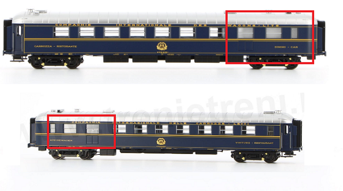

Ho notato come ci sia differenza nei finestrini della stessa carrozza ristorante CIWL Breda.
Nel set ACME cod. AC55193 del treno azzurro è proposta con tutti i finestrini trasparenti.
Nell'ultima uscita singola cod. 50999, i finestrini lato cucina sono da un lato opachi e dall'altro con le griglie.
Qualcuno conosce il reale motivo ti tale differenza?
Immagine.png [ 288.51 KiB | Osservato 1970 volte ]
MessaggioInviato: venerdì 2 aprile 2021, 12:38
Iscritto il: sabato 25 febbraio 2006, 15:03
Messaggi: 709
Le WR Breda erano una diversa dall'altra
