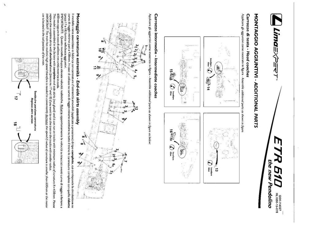

Eccolo, spero sia leggibile
GdB
AGGIUNTIVI 610.jpg [ 110.08 KiB | Osservato 8609 volte ]

Non riesco ad avere una scansione migliore perchè diviene troppo "ingombrante" e non è più allegabile.
Spero che basti.

Grazie mille! :D
