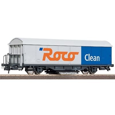

A proposito di Roco Clean...
Ecco uno delle tante versioni con livrea di fantasia del Roco Clean:
roco 46400.jpg [ 17.52 KiB | Osservato 5041 volte ]

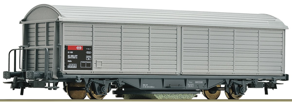

Il carro "base" utilizzato da Roco e' un Hbis SBB, atto al servizio internazionale.
E, percio', Roco ha prodotto anche un ( forse piu' di uno ) Roco Clean in livrea autentica SBB:
roco 77696.jpg [ 139.16 KiB | Osservato 5041 volte ]
Et voila', ecco il carro pulisci binari modellisticamente corretto (sempreche' si tralasci la spazzola pulisci binari, ovviamente...), con marcatura per servizio internazionale, e quindi atto anche a prestare servizio in un plastico italiano.
Personalmente possiedo due Roco Clean, ambedue con livrea di fantasia ... e me li tengo così.
E' un carro "operativo" non un "modello" di carro.

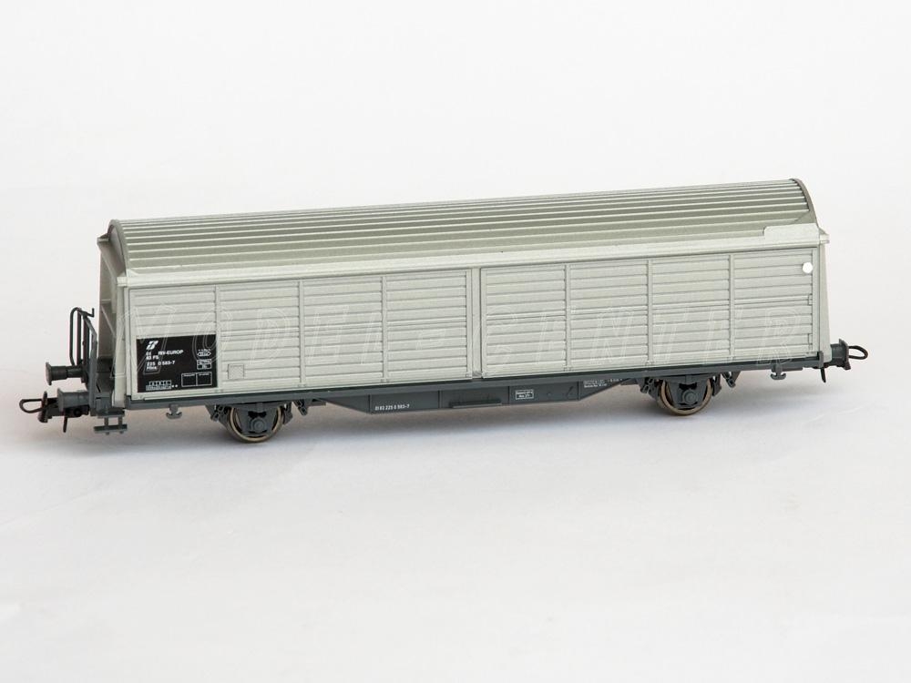

Roco realizzo' anche un Roco Clean FS:
roco 67577.jpg [ 46.98 KiB | Osservato 5035 volte ]
Attenzione, pero', perché e' "modellisticamente" fasullo.

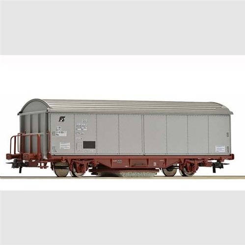

Le FS ebbero dalle SBB alcuni dei loro Hbis, che Roco riprodusse correttamente:
roco 66439.jpg [ 137.67 KiB | Osservato 5035 volte ]
Come si puo' vedere dal confronto tra i due tipi il Roco Clean ha il colore del telaio sbagliato ( marrone, anziché grigio ), inoltre e' pure del tipo sbagliato ( a pareti lisce anziché grecate )
