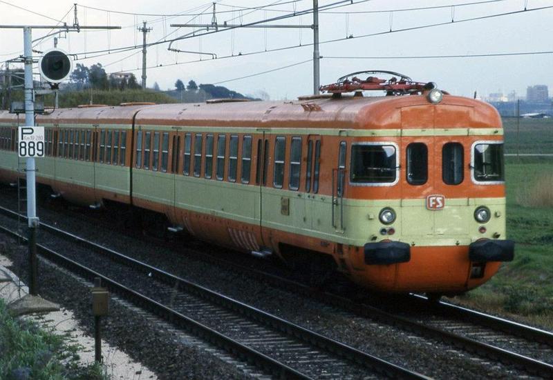

Marcature 2a. Classe e fumatori assenti sulle mie casse.
Come e' possibile?
Anche le vostre sono senza?

 Oggetto del messaggio: Re: ALe 801 ACME
MessaggioInviato: domenica 3 aprile 2016, 14:54
Messaggi: 2195
Ciao!
In origine mi pare che ne fossero prive, quindi dovrebbero essere corrette.
Foto trovata su internet tanto tempo fa...
53057631430024063781100.jpg [ 73.22 KiB | Osservato 5486 volte ]
P.S. Successivamente ricevettero solo i pittogrammi fumatori/non fumatori a sfondo bianco ed infine, nei primi anni '90, i pittogrammi "moderni" con classe e fumatori/non fumatori di colore giallo o grigio.
