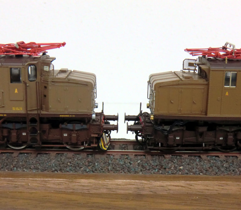

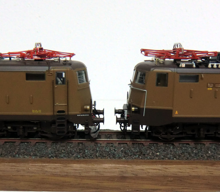

MessaggioInviato: lunedì 31 maggio 2021, 12:10
Messaggi: 686
Grazie per le info sui respingenti!
Dalle foto riportate si capisce al volo dove sta il problema:
1) i nuovi respingenti installate su alcune 626 di epoca più recente ...
2) i vecchi respingenti di tipo 25 correttamente installate su 636 e 424 di epoca III
respingenti 626.jpg [ 94.98 KiB | Osservato 2817 volte ]
respingenti tipo 25.jpg [ 92.97 KiB | Osservato 2817 volte ]
MessaggioInviato: lunedì 31 maggio 2021, 12:14
Messaggi: 686
Però mi pare uno "sbaglio" davvero marginale, una quisquilia se consideriamo il livello eccelso del resto della macchina
