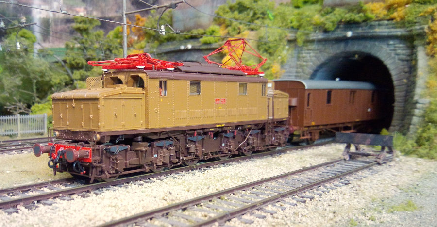

Scusate se mi esprimo NON avendo visto il modello ACME dal vivo, ma riguardo la definizione di stampo di cassa e soprattutto del rodiggio, mi sembra che rispetto alle BIG (che possiedo) e Level ci collochiamo ad un livello inferiore. Forse ci eravamo abituati troppo bene...

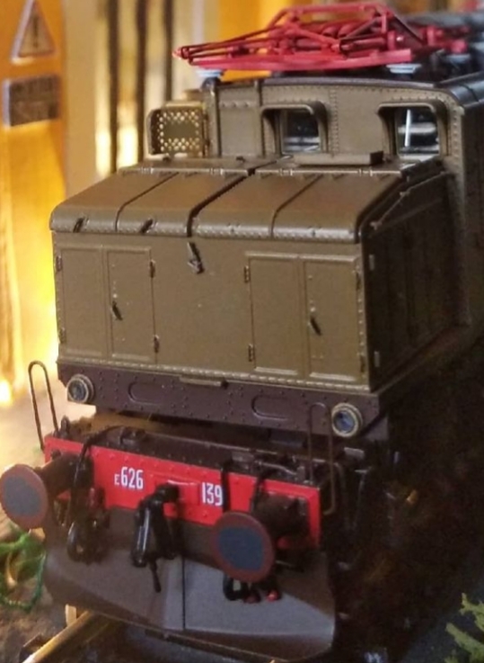

@Giovanni Fiorillo
Si è aperta facilmente come spiegato, evidentemente sulla tua c'è qualche goccia di colla fuori posto, presumo
