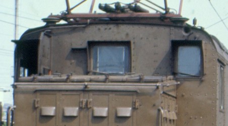

Vista l'attenta conoscenza, chiedo.
Ho notato che la e428-001, ha avuto il tubo del rubinetto di intercettazione del pantografo che passa frontalmente alla cabina per poi raccordarsi sopra l'imperiale (per la verità doveva essere così anche sulla 029).
e428-001.jpg [ 26.52 KiB | Osservato 3324 volte ]
I reggitabella sui panconi sono rimasti quelli di origine e non quelli rialzati..
Caratteristiche che la 001 ha mantenuto fino a fine carriera, ma che dalle foto del modello, non si riscontrano essere presenti.
https://www.ilportaledeitreni.it/2014/0 ... -sm-22886/
Dunque da quello che ricordo, sempre perchè mi è stato riferito da chi ne sa di più, la 001 faceva parte di quel lotto di macchine identificate come prototipo. All’origine questo lotto di macchine uscite in livrea grigio pietra, oltre ad avere il finestrino laterale macchinista in posizione leggermente differente, avevano il rubinetto del pantografo frontalmente, cioè sopra all’ avancorpo, alla sinistra del finestrino centrale frontale. Non avevano la griglia di protezione posizionata sull’avancorpo. Con l’arrivo delle macchine di serie, il rubinetto fu spostato alla sinistra della porta che in origine era di legno e fu aggiunta la griglia di protezione.
Il modello della 001 riprodotto riporta queste modifiche per lei arrivate successivamente, probabilmente con il cambio di livrea in castano Isabella. La modifica della porta è arrivata probabilmente ancora dopo, come anche i tieni bene verticali sugli avancorpi!
Per i regitabella non ti saprei dire! Magari sono stati modificati ancora dopo! Nel corso degli anni i 428 hanno subito di tutto! Dopo la seconda guerra mondiale poi sono stati fatti anche dei gran mescoloni tra telai e carrozzerie, basti pensare alla 162 che dopo quel periodo è divenuta unica nelle sue particolarità!
Spero di non aver sbagliato a scrivere qualche informazione!
P. S. In origine anche le ruote motrici avevano “ raggere”differenti e la trazione sulle ruote era definita a “ foglie bloccate”! I tamponi in gomma sono arrivati dopo!

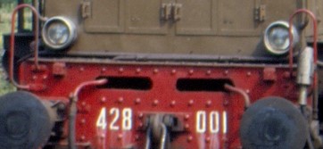

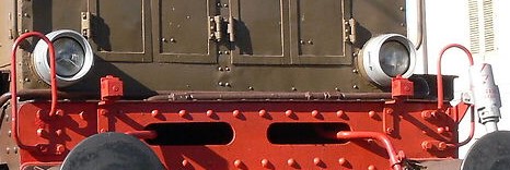

I diversi reggitabella, sono questi.
e428_1.jpg [ 30.51 KiB | Osservato 4780 volte ]
e428_2.jpg [ 17.8 KiB | Osservato 4780 volte ]
Sulla 001 sono rimasti così fino all'accantonamento. Questo aspetto non è corretto sul modello aimx della 001.
