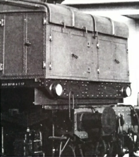

Le ghiere stanno bene come sono.
IMG_20210602_131703.jpg [ 81.19 KiB | Osservato 2947 volte ]
https://www.marklinfan.com/public/staff ... 24iT98.jpg
non so che unità sia questa , ma anche le maniglie di apertura destra dell'avancorpo su questa foto che hai postato sono assenti,
strano perché sulla foto che ritrae la 139 ci sono ma sul modello mancano

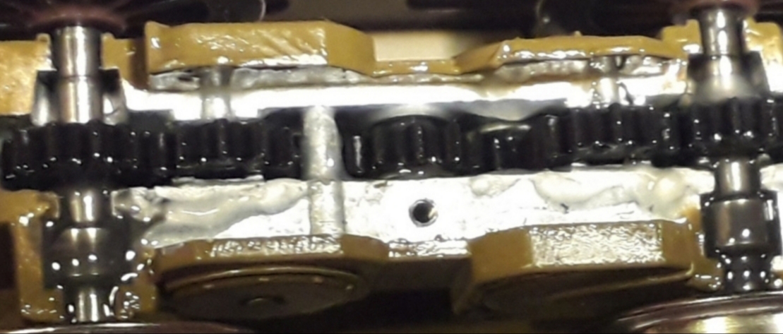

Per chi interessasse, ecco una foto del carter smontato...
Saluti,
Francesco
20210602_162030[1].jpg [ 284.17 KiB | Osservato 2751 volte ]
MessaggioInviato: mercoledì 2 giugno 2021, 15:51
Nome: Mauro P.
Messaggi: 591
Per fortuna che non hanno verniciato la parte interna con gli ingranaggi, altrimenti avrebbe fatto attrito come sui modelli LE Models.
