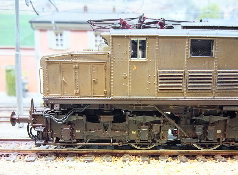

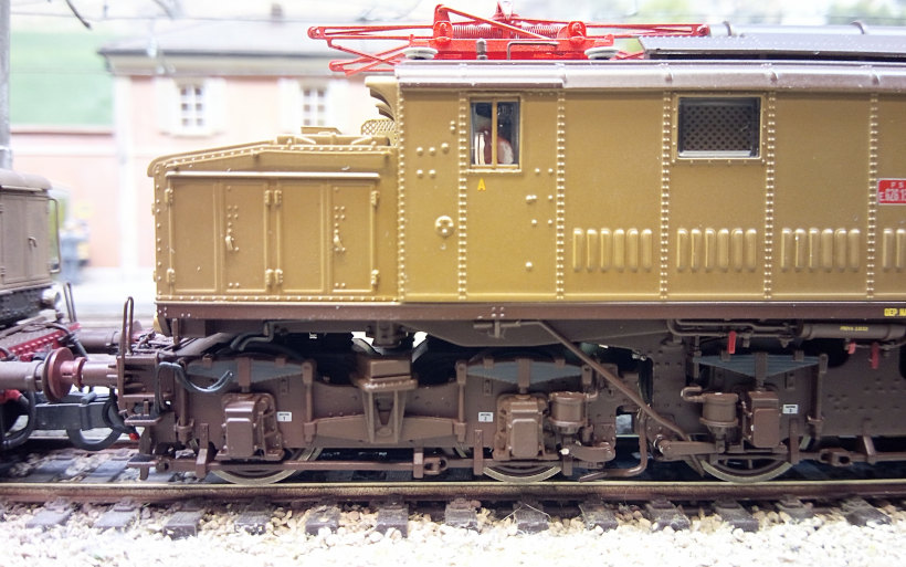

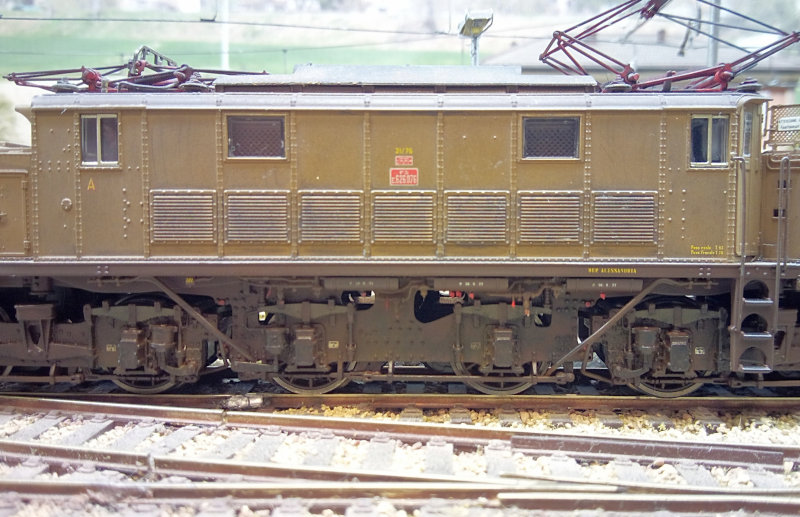

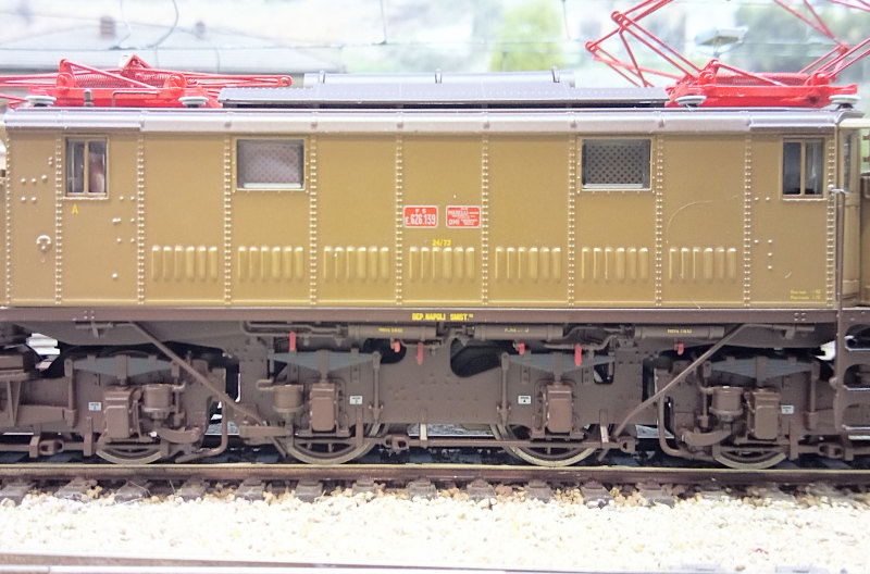

In quanto a robustezza, non ho riscontri diretti con altro materiale motore Acme, a parte una fugace esperienza con un D342 a cui collassò un carrello nell'atto di infilare il decoder, data la fragilità dei carter.
La 626 la sto maneggiando spesso e sembra robusta, ovvero le plastiche che devono essere "dure" sono dure e le plastiche che devono essere un minimo flessibili sono flessibili, gli incollaggi sembrano ben fatti e a tutt'oggi non ho ancora perso nulla.
l'ultimo modello che ho avuto sottomano, nell'atto di aprirlo per "dccizzarlo", mi ricordo che seminai sul tavolo qualcosa tipo 6-7 pezzettini vari....(altra marca)
per quanto riguarda le tuberie, allego foto comparativa con la LE, che però l'ho invecchiata, per cui il confronto non potrebbe essere probante al 100%
Riguardo la sostituzione di tubi e condotte per un utilizzo da vetrina...passo la palla alla sensibilità dei rispettivi proprietari.
Io desidero che mi appaghino l'occhio, ma devono macinare metri sul (mini) plastico
Se devo esprimere un parere personale.....aspetto quelle di piena epoca IV, purché provviste di 32.
Buon fine settimana e godiamoci 'sti treni :mrgreen:
allego foto
LEfr.jpg [ 137.92 KiB | Osservato 4279 volte ]
LE
ACfr1.jpg [ 128.55 KiB | Osservato 4272 volte ]
ACME
LEmot.jpg [ 129.1 KiB | Osservato 4279 volte ]
LE
ACmot.jpg [ 119.2 KiB | Osservato 4279 volte ]
ACME

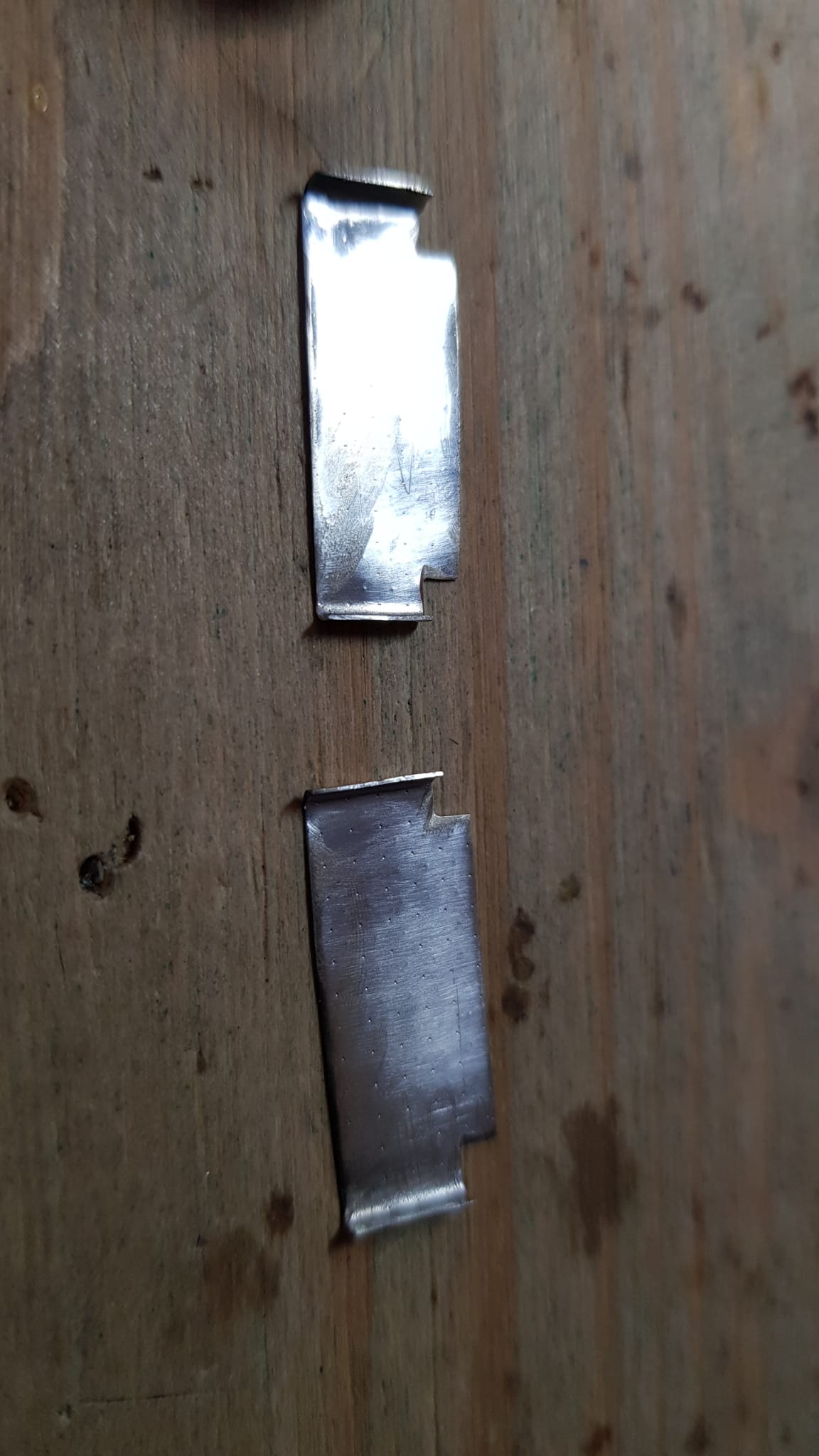

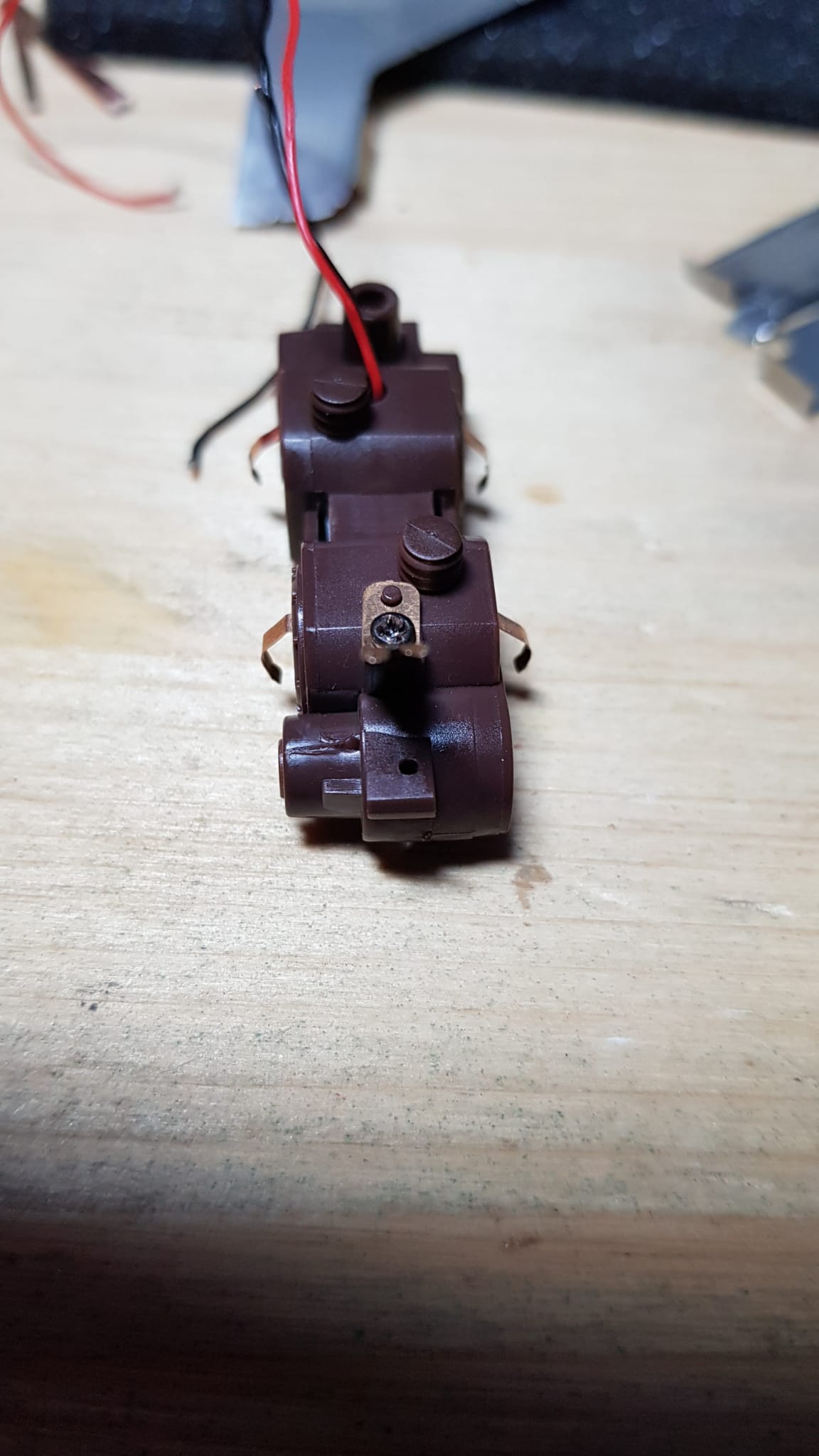

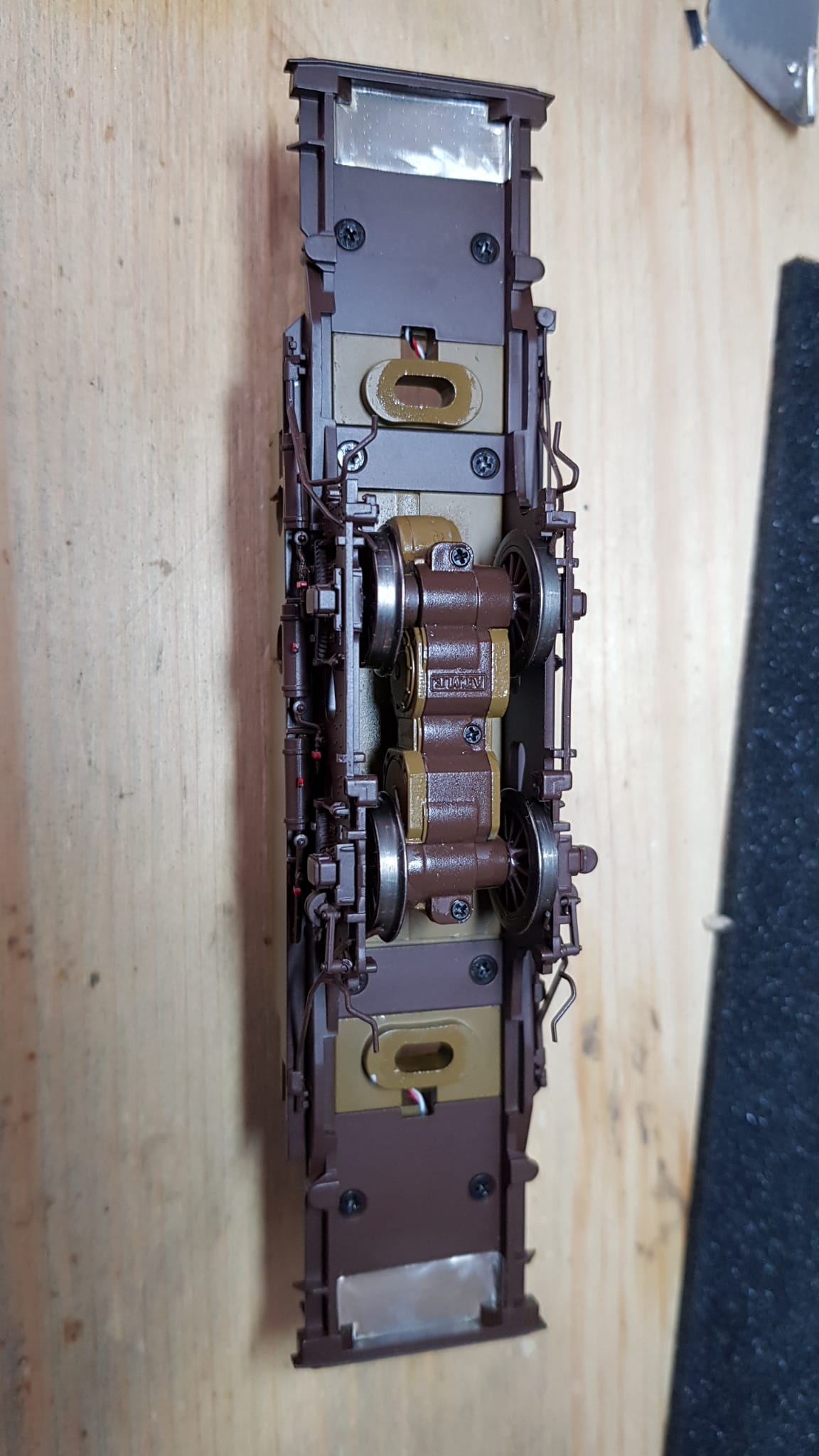

Concordo su tutte le analisi fatte da Alessandro fino ad ora. Tubazioni molto flessibili e resistenti, ho smontato completamente enttambi i carrelli senza alcun danno o problema.
Ho risolto lo svio sull'inglese Profi, che peraltto interessava un solo carrello, allentando leggermente la sua vite di ancoraggio al telaio (quella con la molla intorno, per capirci). La progettazione al decimo di millimetto di questo bellissimo modello porta talvolta a dei micromillimetrici attriti che si possono risolvere anche cosí.
Ho provveduto, come avevo ipotizzato, a realizzare un lamierino da 0,2mm su cui far appoggiare le molle dei carrelli sotto la cassa eliminando ogni scorrimento rame/plastica. Un filo di grasso siliconico e relativo rumore e attrito spariti. Peraltro le placchette si reggono sui fianchi del telaio, senza neppure incollarle.
Ho inoltre modificato tutti i contatti striscianti ripulendoli dal grasso e sagomandoli in modo da avere attrito minimo. Spariti tutti i cigolii. Ho anche diminuito di un paio di decimi lo scartamento degli assi portanti e sostituito gli assi con quelli gommati.
Confermo anch'io il giudizio di Alessandro ora: presa di corrente eccezionale anche al minimo e trazione assolutamente adeguata.
Vi allego delle foto e un video con macchina in DCC a velocitá 3 su doppio scambio inglese del mio ovale di prova.
Buon week end a tutti
https://youtu.be/bqiOSF5i7Mc
IMG-20210605-WA0006.jpg [ 188.24 KiB | Osservato 4256 volte ]
IMG-20210605-WA0007.jpg [ 169.78 KiB | Osservato 4256 volte ]
IMG-20210605-WA0008.jpg [ 149.32 KiB | Osservato 4256 volte ]

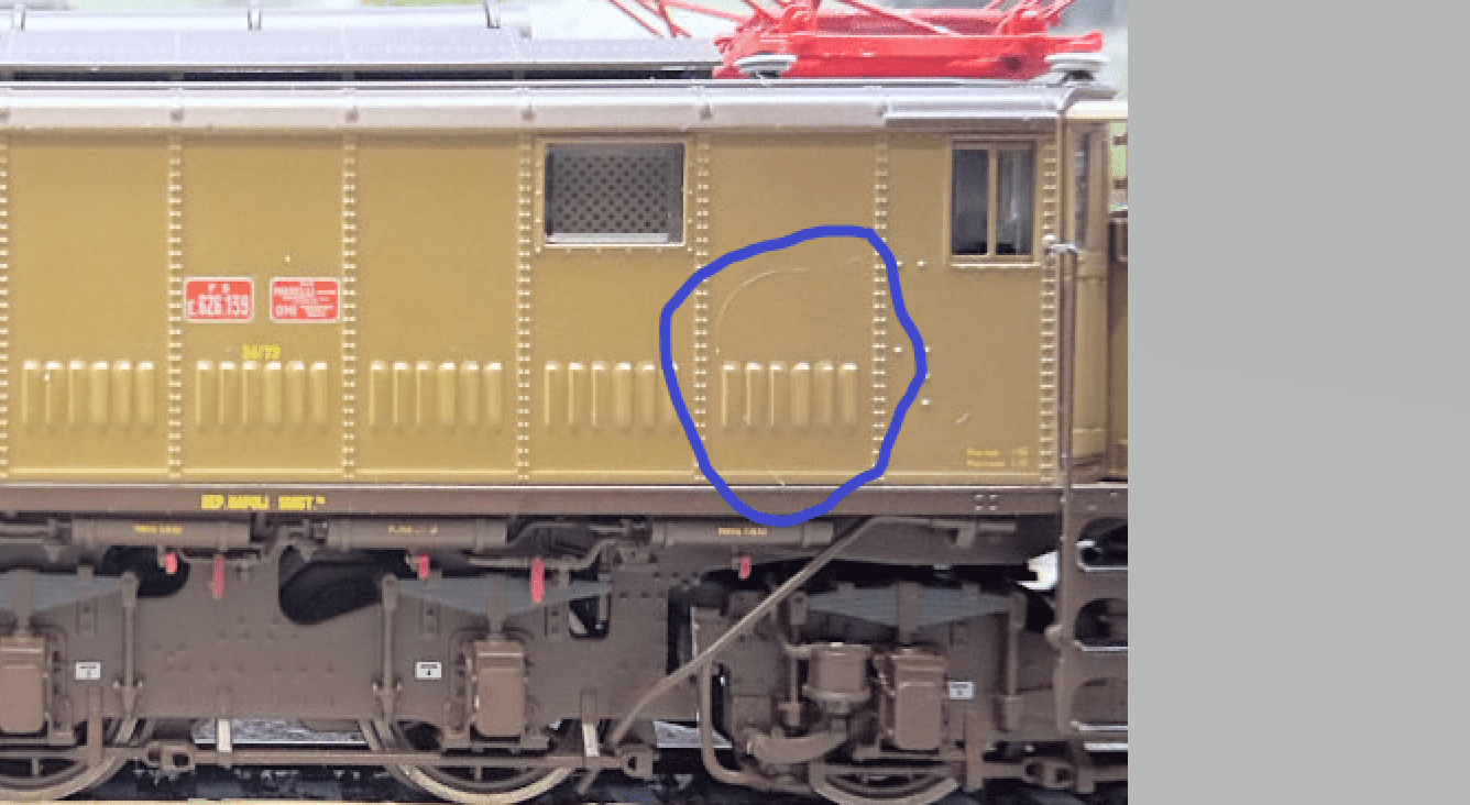

Commento file: Ciao Skatuba , ma nella seconda foto, relativamente al modello ACME ,si vede una "magagna" sulla verniciatura . E' solo peluria che si è depositata sopra al modello o è come è successo a me che ho trovato diverse di queste magagne , anche se più piccole, sul mio esemplare (che ho riconsegnato per farmelo sostituire) ?
In pratica si tratta di peluria sotto la vernice , se riesco a inserire le foto che ho sul cellulare , lo farò.
Grazie fin d'ora della risposta
Franco

Esatto,
Trattavasi di peluria temporanea da maneggiamento.
Nessun problema in verniciatura
