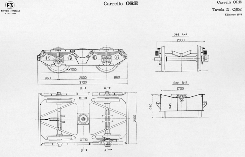

carrello ORE con boccole TR252
Schermata 2019-07-03 alle 17.57.05.jpg [ 254.03 KiB | Osservato 5286 volte ]

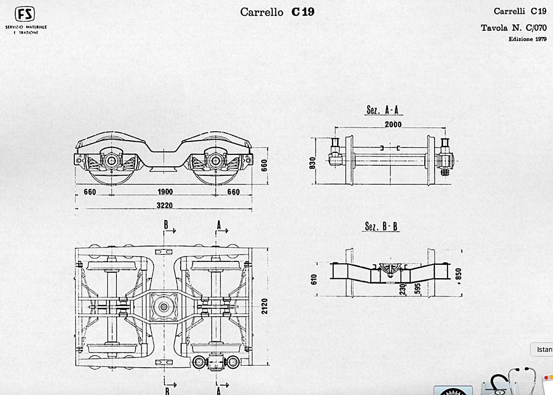

Carrello C19 con boccole TR196
Schermata 2019-07-03 alle 18.10.24.jpg [ 237.72 KiB | Osservato 5280 volte ]

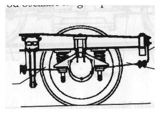

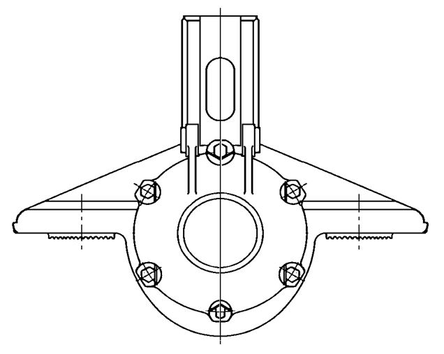

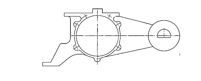

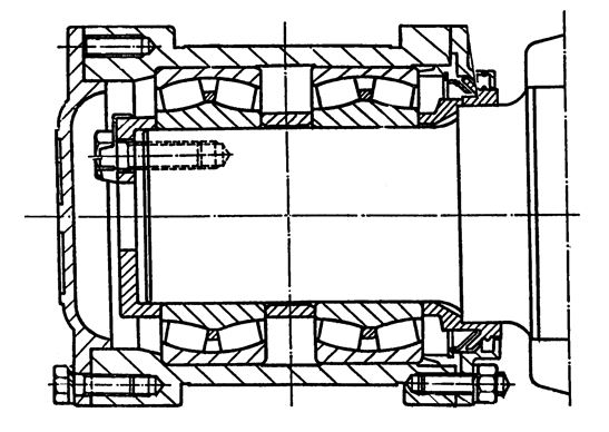

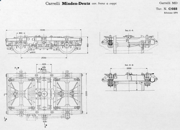

Tornando alla tipologie delle boccole a rulli e relativi supporti ....a metà anni 60 a guida prismatica e mensole laterali con lamine elastiche (carrelli minden deutz)
guida prismatica.JPG [ 37.62 KiB | Osservato 5118 volte ]
rullo prism md 003.jpg [ 42.88 KiB | Osservato 5118 volte ]
MD 1964 68 con boccole TR308.JPG [ 65.23 KiB | Osservato 5118 volte ]

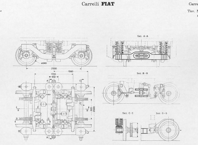

e dai primi anni 70 i carrelli fiat con mensole a braccio e successive evoluzioni
braccio oscill.jpg [ 41.52 KiB | Osservato 5118 volte ]
rullo 002 a braccio.jpg [ 20.1 KiB | Osservato 5118 volte ]
fiat per carrozze TEE e GC con boccole TR257.JPG [ 59.76 KiB | Osservato 5118 volte ]

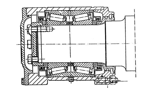

nel 1989 le boccole con cuscinetti a cartuccia
cartuccia rulli conici.JPG [ 53.27 KiB | Osservato 5118 volte ]

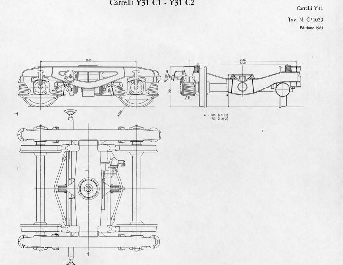

(esempio le TR 392 dei carrelli Y31 dei carri poche tipo 2....un unicum sperimentale? i successivi tipo3 sono con boccole TR383bis e la tavola non specifica "cuscinetti a cartuccia" )
purtroppo ho solo disegno degli Y31 con boccole TR355
Y31 con boccole TR355.JPG [ 56.98 KiB | Osservato 5118 volte ]
interessante anche la boccola con doppi cuscinetti con rulli a botte(non sono però riuscito ad individuarne il tipo)
rulli 2 cusc doppi file rulli a botte.JPG [ 52.99 KiB | Osservato 5118 volte ]

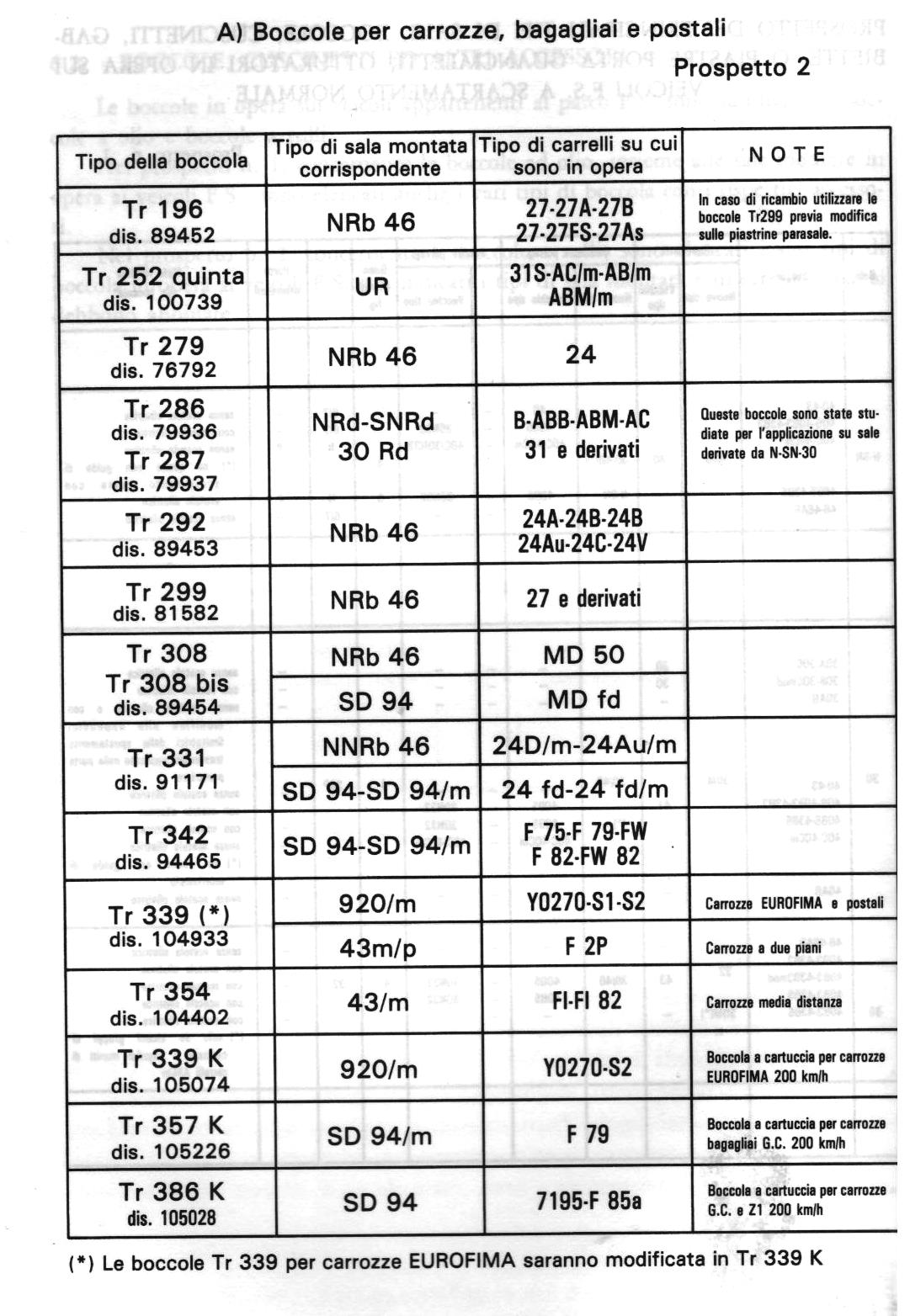

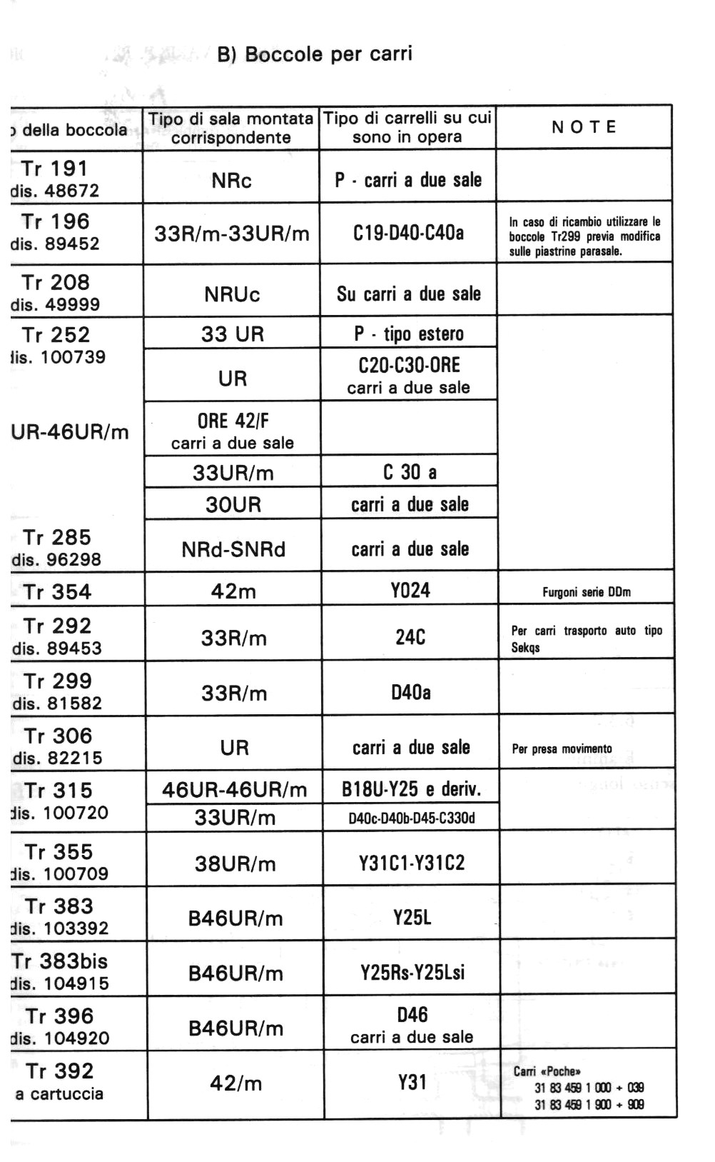

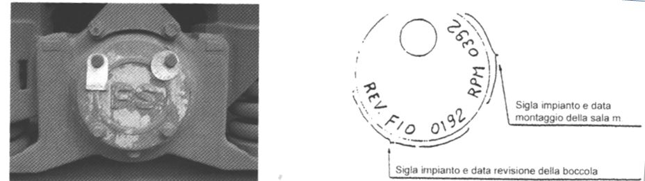

Chiudo con gli elenchi delle boccole a rulli per carri e carrozze/bagagliai etc in uso dagli anni 90 (gli ultimi che ho)
boccole 009.jpg [ 261.55 KiB | Osservato 5099 volte ]
boccole 010 (2).jpg [ 280.47 KiB | Osservato 5099 volte ]
piastrina.JPG [ 40.17 KiB | Osservato 5099 volte ]
 Oggetto del messaggio: Re: molle a balestra per veicoli FS
MessaggioInviato: martedì 23 luglio 2019, 20:06
Messaggi: 6879
Bellissimo e completissimo.

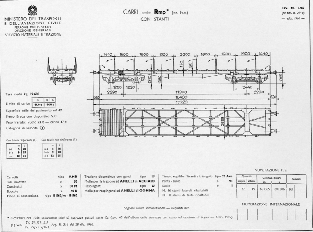

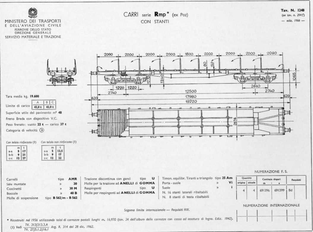

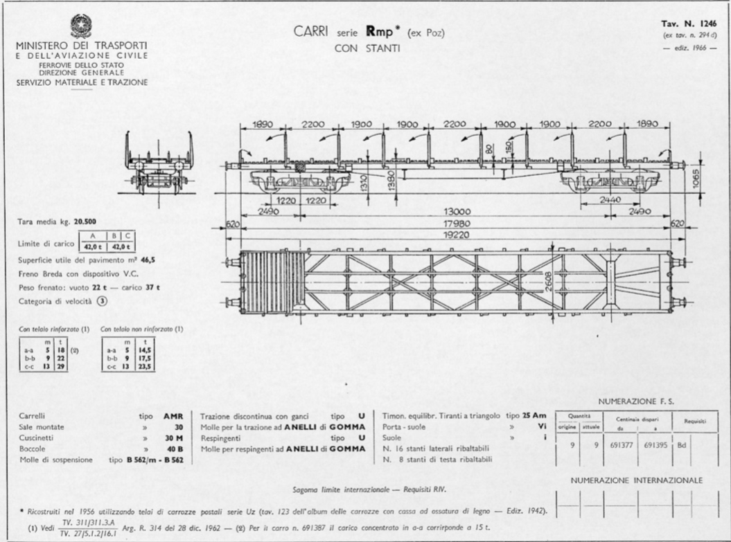

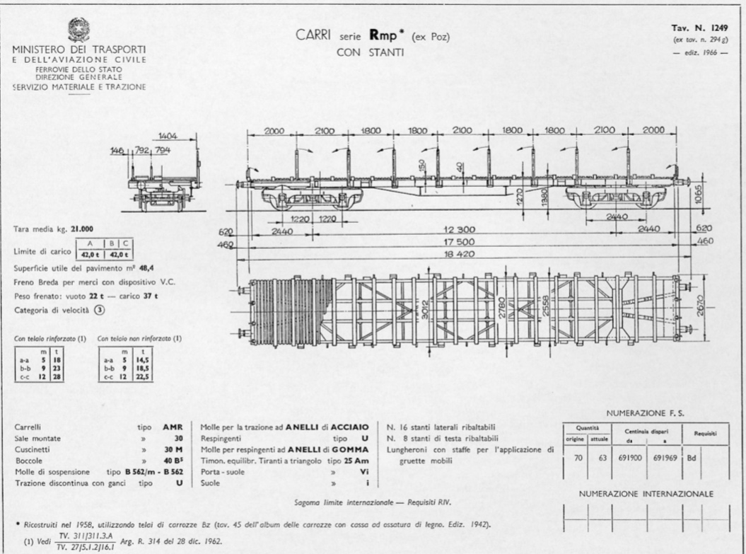

Senza che apro una discussione apposita: il carrello AMR, che ho trovato indicato come carrello per carri merci (da non confondere quindi con lo AM/r), su quali carri era montato?
MessaggioInviato: mercoledì 24 luglio 2019, 22:18
Messaggi: 1188
Località: trento
Schermata 2019-07-24 alle 23.11.23.jpg [ 249.5 KiB | Osservato 4987 volte ]
Schermata 2019-07-24 alle 23.11.10.jpg [ 237.62 KiB | Osservato 4987 volte ]
Schermata 2019-07-24 alle 23.10.56.jpg [ 242.37 KiB | Osservato 4987 volte ]
Schermata 2019-07-24 alle 23.10.39.jpg [ 251.14 KiB | Osservato 4987 volte ]
MessaggioInviato: giovedì 25 luglio 2019, 19:57
Messaggi: 6879
Molto bene. I pianali sono relativamente facili da autocostruire (il problema è semmai... farli dritti!). Il carrello in questione è facile da ottenere da quelli delle Corbellini Hachette, ne ho due paia... liberi. :wink:

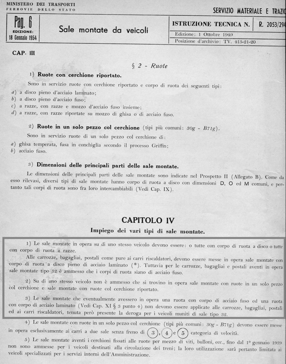

Mi è venuta alla memoria quanto ho visto moltissimi anni fa, a Linea delle Rive attiva: ricordo di aver visto più volte dei carri con un asse dotato di ruote a razze e uno con ruote piene. Immagino che anche le sospensioni fossero diverse (questo non lo ricordo): era abbastanza facile eseguire queste sostituzioni?
MessaggioInviato: martedì 27 agosto 2019, 10:48
Messaggi: 1188
Località: trento
Nulla è detto in merito nella UT del 1939, e neppure nelle edizioni del RIV anche degli anni 90 e nel RIV2000, che pur ammettevano ed ammette ruote a razze; per i carri FS ho invece trovato solo questa istruzione del 1949
ruote001.jpg [ 290.97 KiB | Osservato 4616 volte ]
MessaggioInviato: martedì 27 agosto 2019, 22:39
Messaggi: 6879
Ah, mi sa che sia sempre la solita storia che le regole vanno interpretate anzichè osservate... Dice esattamente il contrario di quel che vedevo (e sì, non ero solo: persone più anziane mi hanno detto di aver osservato questa stranezza più volte).
Il cerchione fissato con bulloni l'ho visto una sola volta, al museo di Strasshof.
MessaggioInviato: mercoledì 28 agosto 2019, 9:20
Messaggi: 1188
Località: trento
ma carri FS o di altre amministrazioni? le regola che ho riportato, circa il non utilizzare sullo stesso veicolo sale con ruote a razze e disco pieno, vale per FS.... ed a livello internazionale nulla era /è stabilito in merito nè da UT nè dal RIV....
