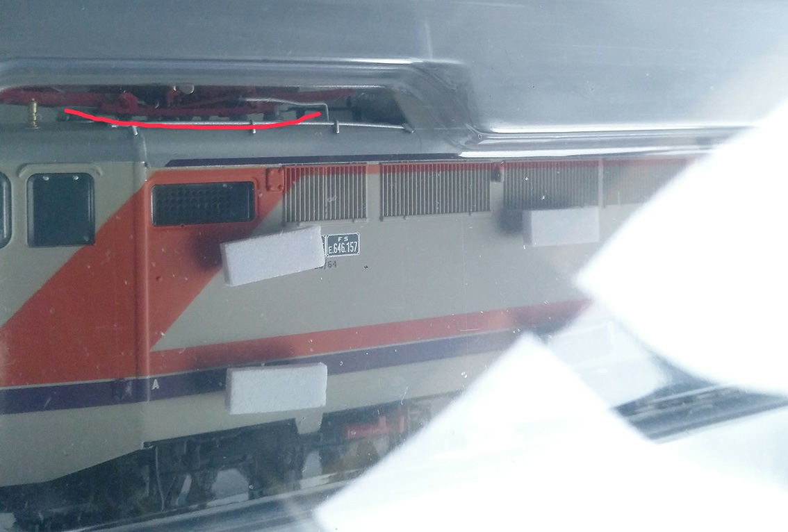

Controlla le basi dei pantografi. Su alcuni modelli sono schiacciate.
IMG_20200928_192523.jpg [ 205.37 KiB | Osservato 2041 volte ]

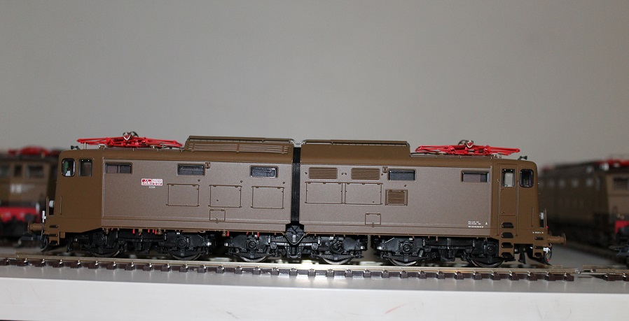

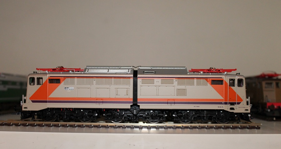

Montati i vomeri e il decoder ESU standard 21 MTC. Se per caso decidete di montarli state attenti alle tuberie anteriori che potrebbero schiacciarsi durante la chiusura della semi cassa 1. Distanziatele aiutandovi con uno stecchino prima di chiudere. Interessante il paragone fra la HL E 645 e la HR E 646 navetta.
IMG_0723.JPG [ 111.26 KiB | Osservato 1749 volte ]
IMG_0722.JPG [ 116.53 KiB | Osservato 1749 volte ]
Ultima modifica di frecciab il martedì 29 settembre 2020, 18:24, modificato 2 volte in totale.
