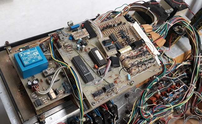

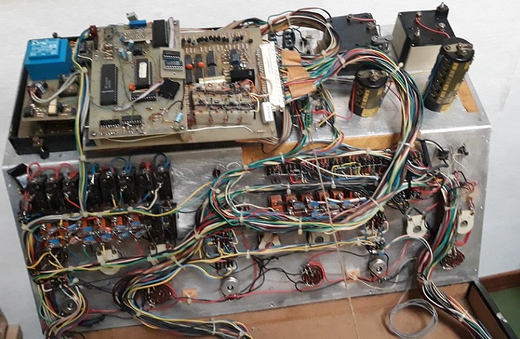

Ma, ragazzi, sono quattro relè, non 400 !
Si può fare un' astronave ?
Certo, eccone un' altra :
Cablaggio interruttori di comando scambi, sganciatori e comandi dei regolatori di velocità.
20190803_163051 al 23perCento.jpg [ 199.1 KiB | Osservato 3394 volte ]
Vecchio processore dell' ACEI, 4 bits, 2kB di memoria.

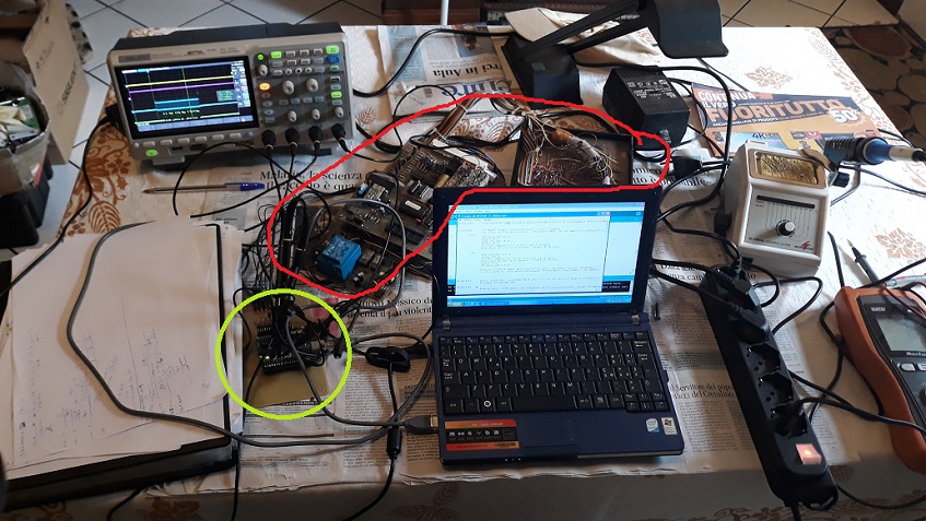

Però il difficile non è costruirla, ma trovare e sistemare eventuali difetti e problemi.
20190814_134248 al 25perCento.jpg [ 208.39 KiB | Osservato 3394 volte ]
Circolettato in rosso il processore del vecchio ACEI (il 4 bits).
Circolettato in giallo il nuovo ARDUINO che lo ha sostituito.

L' attraversamento può essere positivo o negativo a seconda che il segnale stia crescendo o calando.
E' possibile selezionare se si vuole il sincronismo sul fronte positivo o negativo.
A questo punto, se ho il segnale di ingresso valido e lo visualizza correttamente, posso metterlo in Normal, con una migliore stabilità di visualizzazione.
Poi, quell' oscilloscopio può fare tante altre cose.
Posso zoommare l' onda, regolando il tempo orizzontale e poi il punto di trigger.
Nella foto che avevo messo visualizzava un segnale SPI (Serial Peripheral Interface) composta da clock, datoIn, dato Out e Strobe.
In quel caso potrebbe anche visualizzare il valore dei bytes in transito.
Questo senza averlo acceso, ma se hai domande specifiche, posso provare a risponderti (se lo sò) guardando con oscilloscopio acceso e, quindi, più centrato su questo tipo di oscilloscopio.
