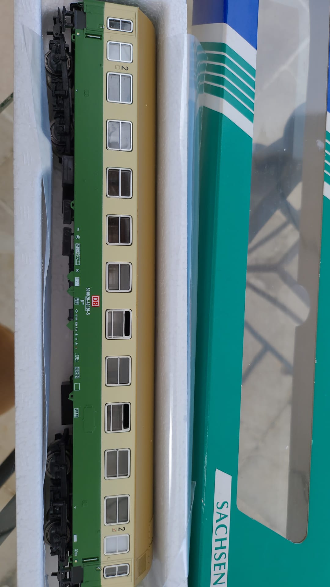

Riccardo Giangualano ha scritto:
La risposta più semplice è che la carrozza non si trova nella sua scatola e che quindi non è il modello con il codice 74614. Sachsenmodelle ha prodotto anche in "scala 1:100". Ci sono marcature o indicazioni particolari nel sottocassa oltre al marchio ? Non conosco molto la produzione Sachsen...
Questo è molto possibile....ho il dubbio che la scatola non sia la sua. La cosa preoccupante però è che mi sono fidato perché ho comprato sulla baya, ma da un noto negozio di Milano.... :?
Comunque sotto le carrozze Sachsenmodelle che ho io non c'è alcuna scritta....il vuoto assoluto, manco la marca... E anche su quelle lunghe in scala perfetta...

questa è l'ultima.... ho appena ricevuto questa risposta da un venditore tedesco del noto sito d'aste, che vende due carrozze Sachsenmodelle, al quale avevo chiesto la lunghezza delle stesse.... Ecco l'incredibile risposta (in tedesco e tradotta da google)

posso confermare che nel sottocassa non ci sono incisioni con il nome del produttore, neppure sulla mia
come ha già detto Riccardo, Sachsenmodelle ha fatto modellli anche in scala 1:100, gli stessi per un periodo sono rimasti anche a catalogo Tillig (fino al 2005 di sicuro)
avranno prodotto le stesse numerazioni in 1:100 e 1:87, non è una novità assoluta visto che Roco ha fatto la stessa cosa, hai i tamponi da serigrafia pronti, tanto vale usarli
(es. le prime UIC-X in 1:87 https://valestelor.altervista.org/carro ... -versioni/ )
le scatole hanno le stesse dimensioni, quindi uno scambio del fodero/coperchio può succedere, sul materiale usato per principio non ci metterei la mano sul fuoco che il contenuto corrisponda all'etichetta, spesso anche il negoziante fa fatica a ricostruire la storia del modello che comincia ad avere qualche anno sulla gobba, se non ha una discreta collezione di cataloghi e riviste e, in questo caso, anche ricordi "storici", l'usato può diventare un fastidio, quindi manda avanti, non ci perde mezza giornata per 30-40€ di carrozza..
chiedi un reso e risolvi, sulla baya non è un grande problema
Mi sembra che sia abbastanza ovvio che la scatola non è quella del modello che contiene. Concordo con quanto scritto da R. Giangualano.
Una domanda: Come mai prima di andare alla ricerca di metro, lunghezze e differenze tra carrozze Halberstädt/Bautzen, Tipo Y OSShD e Tipo B OSShD, non si è guardato la marcatura della carrozza?
La scatola con codice Sachsenmodelle 74614 appartiene al modello con marcatura 51 80 20-40 120-5, ma dubito che su quel modello in 1:100 ci sia questa marcatura.
Il vero modello 74614 è questo:
Le differenze sono palesi, senza sforzarsi troppo, partendo da porte e tetto.
Il modello in scala 1:100 che ha creato tanti dubbi è sempre un modello Sachsenmodelle, probabilmente il 14458.

"grande è la confusione sotto il cielo" ma mentre è forse accettabile in chi pone il quesito non lo è assolutamente in chi risponde...
La scala H0 prevede un rapporto di riduzione di 1:87 (esclusi gli inevitabili compromessi legati soprattutto alla funzionalità dei modelli). Il rapporto 1:100 (e anche altri rapporti compresi tra 87 e 100) è legato solo alla lunghezza delle carrozze e non alle altre misure principali: è, in pratica, un escamotage per far circolare le carrozze più lunghe sui normali plastici casalinghi i cui raggi di curvatura mal si conciliano con i modelli da 303 mm (carrozze X e Z per dare un'idea).
Un modo abbastanza empirico per distinguere un modello in scala esatta da uno accorciato è guardare i finestrini: siccome devono essere per forza più stretti, per mantenere una certa armonia, vengono ridotti anche in altezza.
È una scelta abbastanza diffusa in Germania poco negli altri paesi; in Italia, per esempio ci riteniamo superiori e facciamo circolare composizioni accorciate e che spanciano in modo ridicolo in curva ma guai a parlare di 1:100...
Argomento tirato in ballo a vanvera è invece Rivarossi che nulla ha a che fare con la questione iniziale. È essenzialmente un accrocchio visto che non sono riproduzioni in scala ma libere interpretazioni dei rotabili a causa dei diversi rapporti di riduzione presenti sullo stesso modello: è quindi sbagliato parlare di scala Rivarossiana visto che non esiste un unico rapporto di riduzione.
C'è poi la questione dei rotabili reali.
Nel 1961 l'UIC decise di standardizzare il più possibile le vetture. Nacquero quindi le vetture Y e le vetture X.
Le prime vennero adottate da Francia e da tutti i paesi del blocco orientale, le seconde dai rimanenti paesi occidentali.
La principale differenza è data dalla lunghezza delle carrozze.
Le Y sono lunghe 24500 mm, le X (e le successive Z) 26400 mm che in scala H0 corrispondono rispettivamente a 282 e 303 mm.
L'allora DR (le ferrovie della Germania dell'est) dopo aver adottato le carrozze Y decisero alla fine degli anni '70 di costruire delle carrozze lunghe 26400, le cosiddette Halberstadt.
La conclusione, abbastanza ovvia, è che la carrozza verde sia una Y in scala esatta e quella lunga "30 cm" sia una Halberstadt.
Quella ignota è sicuramente una Y (si riconosce dal tetto a punta) ed è palesemente accorciata. Numero di catalogo e marcatura servono a poco: basta guardare i finestrini per rendersi conto che le misure sono scombinate.
Grazie per l'intervento Riccardo, ma purtroppo ti sbagli....
perché la mia carrozza scorciata 1:100 ha PROPRIO quella marcatura: 51 80 20-40 120-5 come puoi vedere dalla foto allegata ( e la sigla pare compressa pure quella, ahimé, a ben guardare :? ) .
Quindi come vedi, come ha dimostrato anche il grande premio Nobel il Prof. Giorgio PArisi, non ci sono soluzioni semplici a problemi complessi :lol:
Quindi pare accertato che Sachsenmodelle alis Tillig (mannaggia aloro, direi a aquesto punto) avrebbe fatto due versioni della stessa carrozza con quella marcatura, una in scala esatta e l'altra scorciata 1:100 e forse proprio con lo stesso numero di serie :shock:
Personalmente lo trovo incredibile, ma tant'è...
Se così stanno le cose, credo che anche il celebre negozio di Milano che me l'ha venduta doveva essere in buona fede.
Un salutone
Marco
PS: Questa curiosa vicenda dimostra quel che ho cercato di sostenere fin dall'apertura di questa interessantissima discussione, malgrado alcuni amici del forum abbiano cercato di farmi passare per un incrocio tra un deficiente e uno sprovveduto :lol: ("basta guardare la sigla della carrozza!" ... SBAGLIATO! "informarsi prima di comprare!" NON BASTA; "Bastava guardare la lunghezza al vero!" SBAGLIATO "c'è anche scritto sopra il modello!" GIUSTO ma come si è visto non risolve nulla etc. etc.) ovvero che la questione di come districarsi nella "grande confusione sotto il cielo" (come ha detto qualcuno) e riconoscere con certezza le carrozze in scala esatta da quelle no è ... un inenarrabile casino!
Ma per fortuna c'è il forum che aiuta sempre!

 Oggetto del messaggio: Re: Lunghezza corretta carrozze in scala 1/87 esatta
MessaggioInviato: sabato 27 maggio 2023, 15:57
Messaggi: 9227
Ciao Principe,
un consiglio: quando compri materiale d' occasione, sarebbe meglio controllare sul web che il contenuto della scatola corrisponda all' etichetta della scatola.
Questo perchè, anche in buona fede, capita di invertire i coperchi delle scatole.
Io, dopo quasi 20 anni, ho scoperto che la scatola di un' Eurofima Roco SBB che ho, acquistata di occasione, è ... di un' altra Eurofima Roco. E qualcun altro avrà acquistato un' altra Eurofima Roco con la scatola sbagliata, la mia !
Come scritto sopra, partendo dalla marcatura, sarebbe bastato cercare con Google immagini: "sachsenmodelle 51 80 20-40 120-5".
Tra i risultati avresti trovato il modello col codice 74614, che come dimostrano le foto non corrisponde al tuo modello, ma tra i risultati avresti trovato anche il modello 14458, che è proprio il tuo...
Quindi marcatura simile, ma non uguale, perché una inizia con 51, l'altra con 50... sorvolando sulla non correttezza della seconda.

<Grazie! Allora sembra che col tuo aiuto abbiamo finalmente dipanato al matassa: la mia carrozza scorciata è il modello numero 14458, e la scatola, com se si temeva, non è la sua....
Una storia stimolante, comunque, per non dire assai complicata.
A questo punto la carrozza parte per il suo reso al famoso negozio di Milano.... :wink:

La regola assoluta è: per ogni veicolo ferroviari riprodotto modellisticamente bisogna controllare i dati a catalogo, che oggi sono ormai riportati quasi sempre, per quelli ante anni 2000 (e per alcuni ante primi anni '80) bisogna misurarli (o leggere sempri i dati a catoalogo) e fare il confronto con le misure reali.
Il tutto partendo dal presupposto che anche oggi sono riprodotti veicoli "accorciati": hanno i loro estimatori e i produttori non li vogliono abbandonare.
Dagli anni'80 alcuni produttori dello stesso veicolo hanno avuto, o hanno ancora, a catalogo le due versioni: scala esatta per tutte le quote, lunghezza accorciata, quest'ultima spesso in scale variabili. La ADE e Roco erano due di queste.
