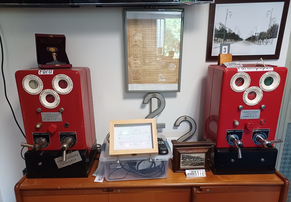

Eccolo, il famoso BEM !
Quello che abbiamo al Museo del Treno a Forlì.
In posizione di riposo :
BEM a riposo - 20230826_150214.jpg [ 186.61 KiB | Osservato 1720 volte ]

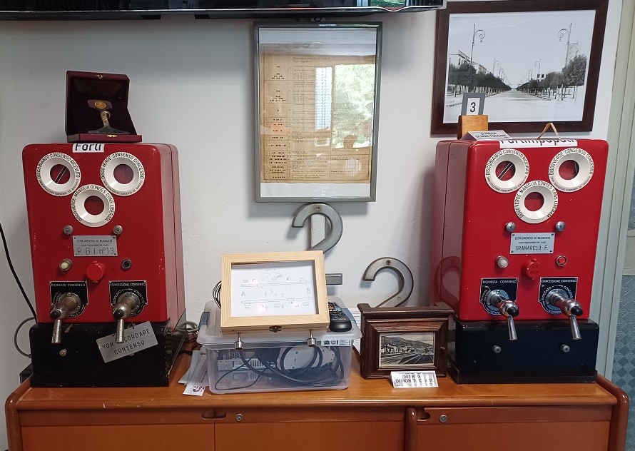

Con via libera di blocco :
BEM con via libera sezione di blocco - 20230826_150242.jpg [ 218.52 KiB | Osservato 1720 volte ]

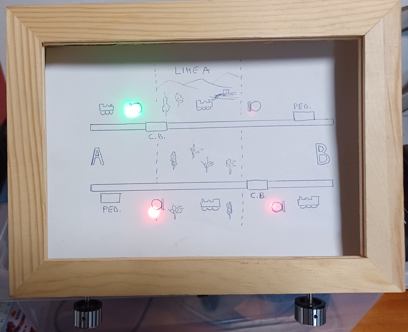

Ed il quadretto sinottico fatto da noi per mostrare le fasi del BEM :
BEM quadretto sinottico con via libera di blocco - 20230826_150301.jpg [ 115.05 KiB | Osservato 1720 volte ]
Quelle due manopole sotto servono per simulare l'occupazione del consenso e poi la liberazione del blocco ?
