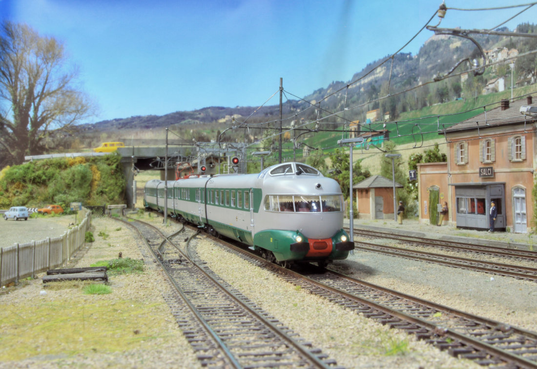

Nome: Alessandro Piazzai
Messaggi: 731
Mi ritengo fortunato, in quanto non ho trovato rotture, tranne un sottocassa della seconda vettura non perfettamente incastrato alla parte superiore.
Non mi soffermo sui particolari estetici che possono piacere o meno, in quanto già ampiamente sviscerati grazie alle foto che giravano dei campioni itineranti, mi limito solamente a dare un giudizio sulla meccanica, sicuramente non eccelsa (poca scorrevolezza, risolto con lubrificazione preventiva) ma neanche critica, considerando che ho adattato il modello a girare nelle parti nascoste con raggi prossimi ai 42 cm. Funzionamento in DCC ottimale, digitalizzazione facile con sportello nella parte inferiore della motorizzata, ma un appunto va fatto per un jumper che è di difficoltosa rimozione in quanto l'estrazione interferisce con il sottocassa. Agganci e sganci facili, previa lubrificazione degli innesti in plastica e presenza scenica notevole (secondo me)
Come accennato prima da Von Ryan'Exp, buona dotazione di aggiuntivi, con le parti da lui menzionate che non ho montato neanche io per lo stesso dubbio riguardo eventuali interferenze in curva. Interni ben fatti.
etr2g.JPG [ 215.87 KiB | Osservato 2581 volte ]
https://youtube.com/shorts/J9KERs9WW_U? ... SZ_PwQ11Pn
Alessandro

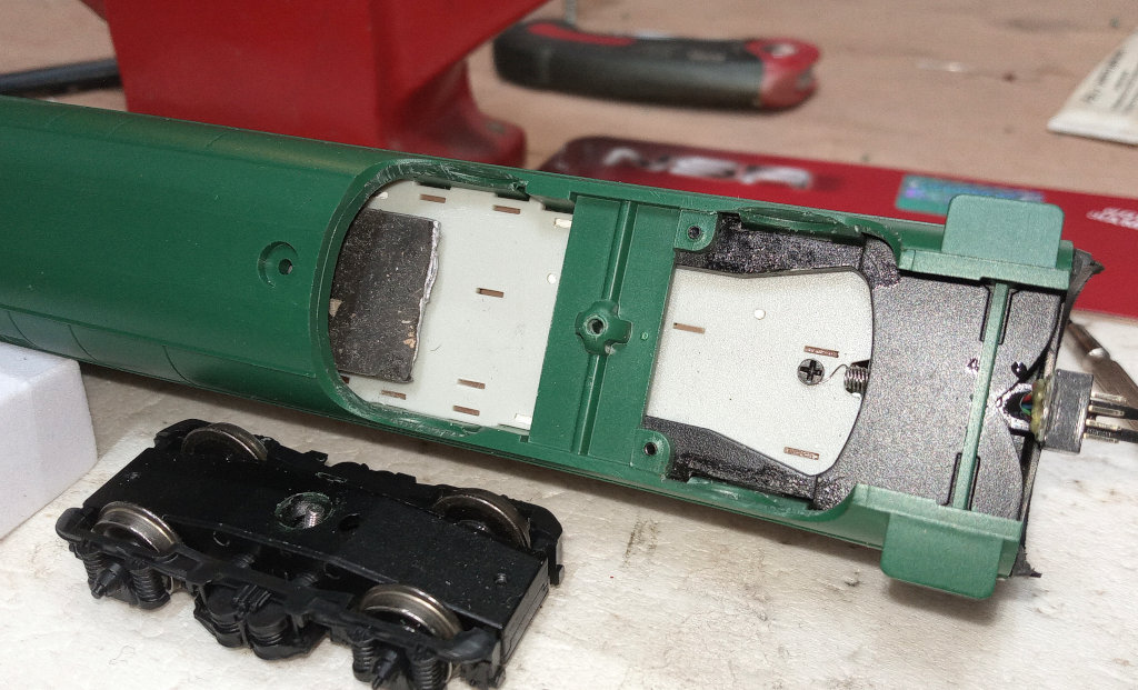

Messaggi: 731
Premetto che, da specifiche (specificate a metà....) l'arlecchino ACME neanche potrebbe girare sul mio impianto, dato che necessita di curve da 45cm di raggio e 54cm in caso di flesso, ma di questo ne veniamo a conoscenza solamente leggendo il foglio delle istruzioni allegato, quindi, si presume, col modello già acquistato.
Il mio impianto, purtroppo, ha nelle zone nascoste delle curve create con flessibili, che in qualche punto si attestano sui 42 cm di raggio, forse anche meno, per via che ho fatto letteralmente una posa coi piedi, ma questa è un'altra storia.
Le prime cose che mi sono saltate all'occhio posandolo sul tracciato sono state nell'ordine:
-scarsa scorrevolezza delle rimorchiate
-estrema tenacia delle molle di richiamo dei ganci
-estrema leggerezza della vettura accoppiata all'elemento motore, che, unitamente alla durezza delle molle di richiamo, fa letteralmente volare la suddetta, per fortuna solo in spinta, dove pare quasi galleggiare sulle rotaie.
-estrema difficoltà a superare i punti da 42 di raggio, pena svio o frenatura eccessiva del convoglio.
Allego la foto dell'alloggiamento carrello della carrozza (la famigerata !!) adiacente alla carrozza motore
arl2g.jpg [ 154.83 KiB | Osservato 2331 volte ]
Sono state snellite le fiancate con cutter, operazione già sperimentata con successo sulle 840 VT, per permettere una maggiore rotazione del carrello (operazione effettuata su tutto il convoglio)
Ovviamente la lavorazione è visibile solo dall'interno, quindi indolore.
C'è abbastanza spazio fra sottocassa e pavimento, quindi ho inserito strisce di piombo da gommista, per circa 120-140g, visibili in foto.
Ho leggermente snervato la molla di richiamo del gancio, ben visibile, operazione non possibile nell'altra carrozza accoppiata, in quanto la molla non è visibile/facilmente accessibile.
Ovviamente è stato lubrificato tutto il lubrificabile, dagli assali, ai cinematismi ganci, passando per gli innesti dei ganci stessi (per migliorare lo sgancio)
Il convoglio ora gira in maniera molto fluida, sia in spinta che in trazione, con impercettibili rallentamenti proprio nei punti critici, ma va via via migliorando, dato che sto ancora terminando il rodaggio.
Seguiranno ovviamente video.
Alessandro
