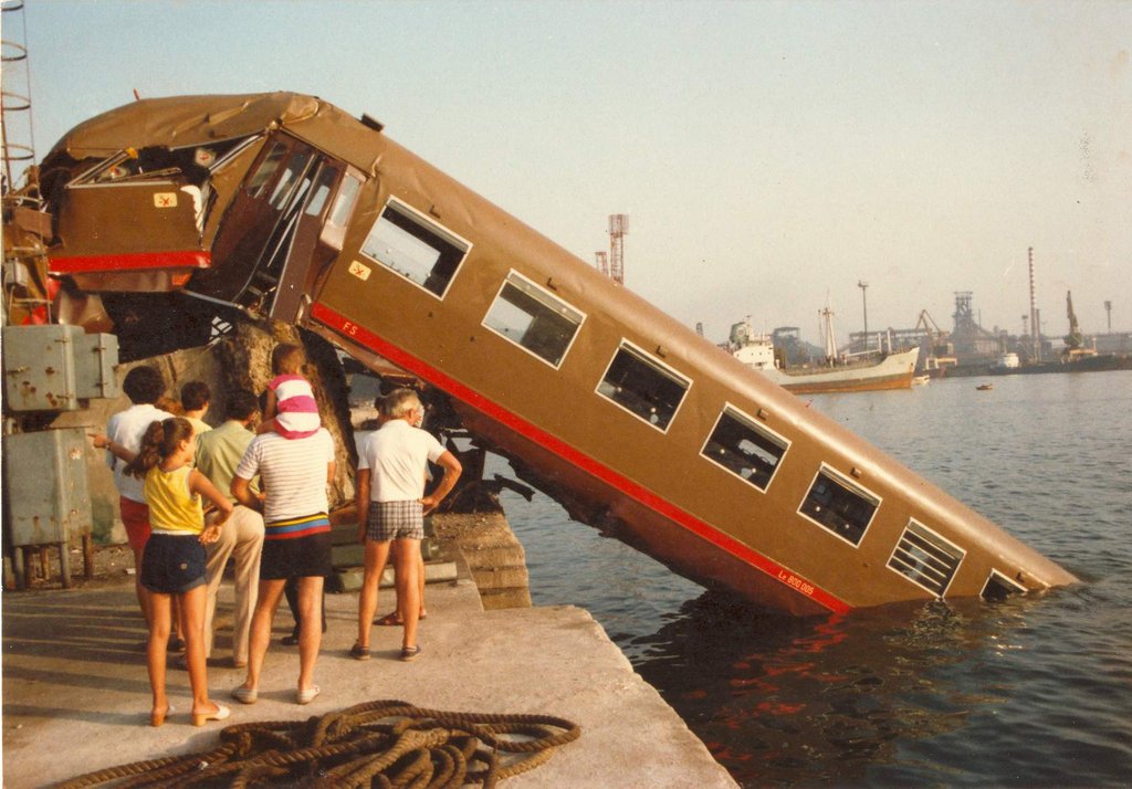

Le 800.
La sera di domenica 31 luglio 1983 il convoglio "Freccia dell'Elba" fuori servizio, composto di elettromotrici e relative rimorchiate, presa velocità nella discesa verso il porto, non riuscì a fermarsi e abbatté il paraurti posto al termine del molo Elba, proseguendo la sua corsa; la prima vettura precipitò in mare e si immerse in un fondale di 7 m, la seconda vettura restò semisommersa e le altre vetture si urtarono tra di loro e andarono contro le prime due. Nell'incidente non si verificarono feriti, ma il materiale rotabile subì danni rilevanti.
2007-11-28_19-24-08_Trenoinmare31_07_83.jpg [ 146.02 KiB | Osservato 6519 volte ]
 Oggetto del messaggio: Re: Vitrains ALe 840
MessaggioInviato: sabato 11 agosto 2012, 10:33
Messaggi: 413
Beh, vista la forma avranno tentato una 2° vita da...sottomarini!!! :lol: :lol:
