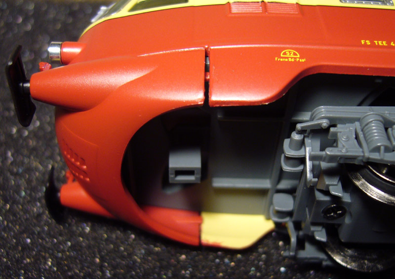

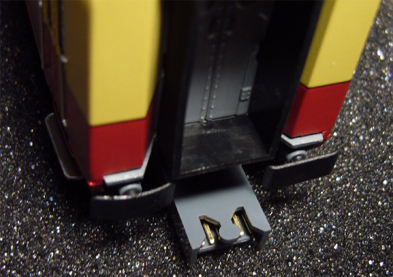

LO SCANDALO TEE ROCO SI ALLARGA A MACCHIA D'OLIO!!!
Ecco le foto dell'art. 63112 (TEE ALn448/442 205) appartenente ad un amico, controllato oggi assieme ad un art. 63114 che invece sembra ancora in condizioni perfette.
Il telaio è deformato nella parte centrale ed in quel punto la superficie presenta irregolarità e microfratture.
Da notare che il telaio difettoso si rivela anche osservando la parte posteriore del modello montato: si notano le due estremità del telaio (sopra i respingenti) che sporgono dalla carrozzeria, mentre nei modelli "sani" rimangono a filo.
La Roco DOVRA' farsi carico della sostituzione gratuita dei pezzi difettosi. Data la diffusione del modello, sarebbe una pessima pubblicità se ciò non avvenisse.
Commento file: Superficie con irregolarità e microfratture
P1290221.JPG [ 95.22 KiB | Osservato 5808 volte ]
Commento file: Deformazione del telaio (lato sx)
P1290222.JPG [ 116.03 KiB | Osservato 5808 volte ]
Commento file: Deformazione del telaio (lato dx)
P1290223.JPG [ 113 KiB | Osservato 5808 volte ]
Commento file: Allungamento del telaio evidente dalle due sporgenze sopra i respingenti
P1290220.JPG [ 137.31 KiB | Osservato 5808 volte ]
Commento file: La carenatura frontale si presenta così.
P1290219.JPG [ 109.92 KiB | Osservato 5808 volte ]
