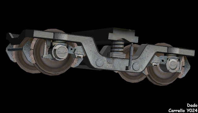

No, i DDm non hanno mai avuto cambi di carrelli nel tempo, quelli delle prime tre serie hanno il tipo 24C e quelli di IV serie (riprodotti da Lineamodel) i FIAT Y024 con freni a ceppi, ma la forma del carrello è completamente diversa da quella riprodotta. Quali altri carrelli ci sono nel kit? Puoi fare qualche foto?

Ok, ci sono sempre gli stessi sbagliati...in pratica i ceppi sono inutilizzabili....va proprio buttato il carrello e sostituito in toto.

In pratica il carrello sarebbe questo?
Con i ceppi, o senza ceppi?

Ringrazio il mio amico Davide, per il bellissimo 3D

Esatto, è quello! CON i ceppi ovviamente, come il 3D. Se qualcuno si vuole divertire a clonare quelli dei Trheingold non sarebbe una cattiva idea...

Grazie veramente Gabriele, ma credo che sia giusto e corretto che sia Linea Model che deve fare la clonazione!
