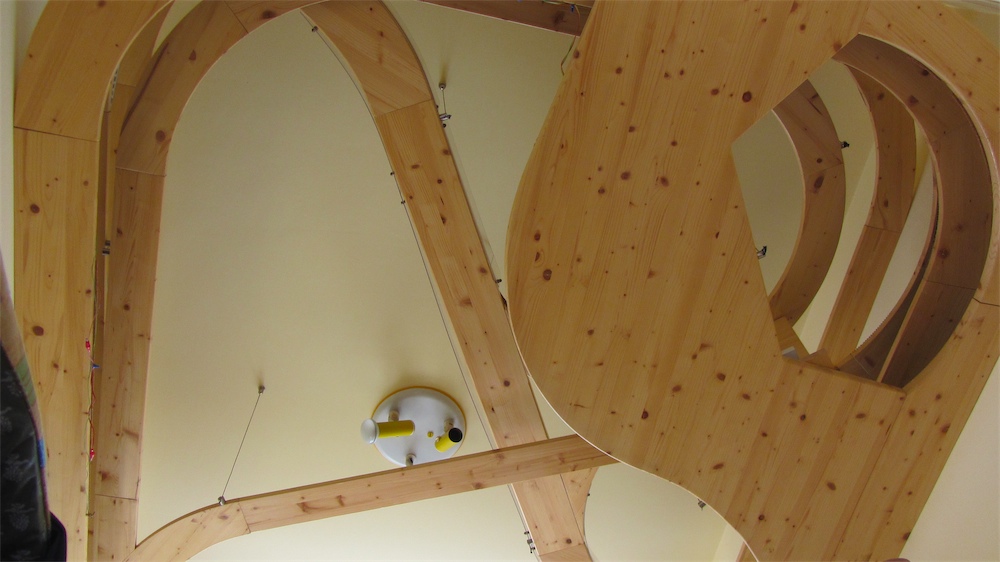

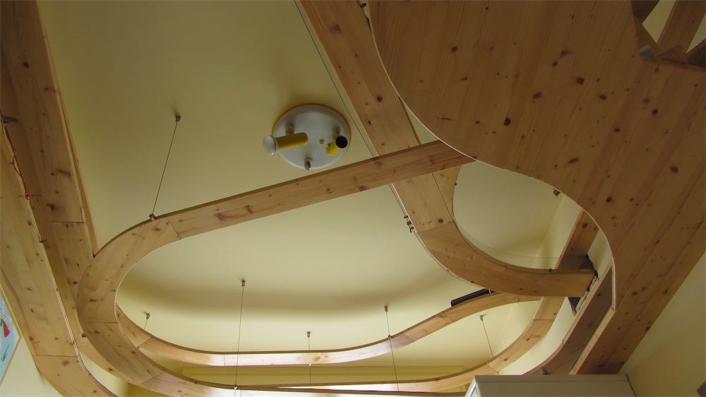

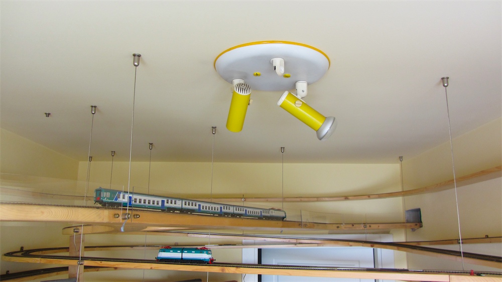

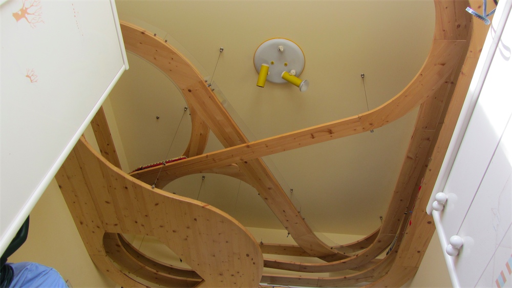

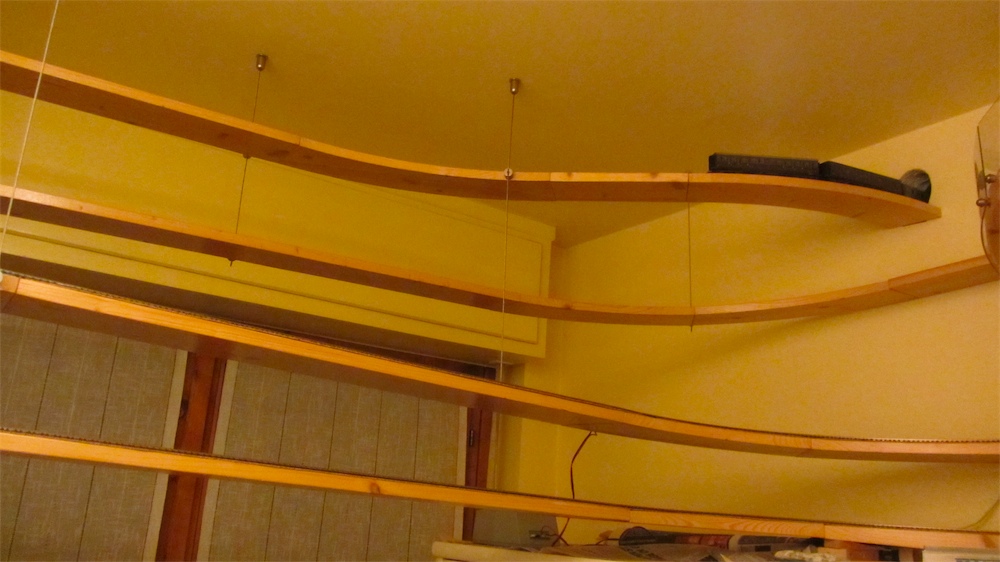

Sono riuscito a scattare qualche foto per rendere l'idea del lavoro che sto portando avanti.
Questa struttura l'ho costruita tutta in pino, questa scelta, come già scritto è per motivi ecologici.
Qui i convogli scendono fino a m1,70 circa, poi tramite un'elicoidale "classica" in costruzione, i treni si abbasseranno fino a m1,30 dove sorgerà il nuovo plastico.
La linea secondaria proviene da un'altezza maggiore e scende in modo indipendente per un lungo tratto a binario unico, poi a circa 1,80 si incrocia con la linea principale che è a doppio binario. Pertanto l'ultimo tratto di discesa è a tre binari complessivi.

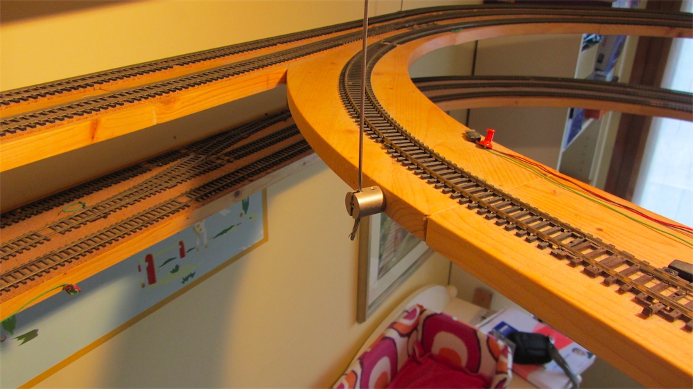

In queste foto si nota il punto di incontro della linea secondaria a un binario con la principale a due binari e il tratto finale a 3 binari.
Commento file: Punto di incontro tra le due linee

 Oggetto del messaggio: Re: Per fare un grande impianto ci vuole tanto spazio? NO!!!
MessaggioInviato: lunedì 16 aprile 2012, 15:56
Iscritto il: martedì 27 marzo 2012, 19:02
Messaggi: 161
Ciao Giovanni,volevo farti i complimenti per la bellissima opera(tu la definisci circuito o plastico),e volevo chiederti se non ho capito male che tu vorresti fare un plastico che tramite elicoidale si connette??Giusto??
MessaggioInviato: lunedì 16 aprile 2012, 16:31
Messaggi: 1366
Grazie molte per l'apprezzamento.
Si, diciamo che la struttura che vedi in foto serve per la prima parte di discesa, essa ti permette di circolare nel locale senza picchiare la testa. Poi continuerò con un elicoidale classica, montata su barre filettate con dadi di regolazione e scenderò ancora fino a m 1,30 dal pavimento e li costruirò il plastico dove sorgerà la stazione terminale.
Spiegherò in seguito come farò funzionare tutto il sistema abbastanza articolato.
La priorità l'ho data alla sicurezza della circolazione, i treni non devono deragliare!
Per superare il test, i convogli, loco + carrozze, devono circolare alla massima velocità in retromarcia senza deragliare. E' ovvio che per le loco super veloci faccio uno sconto,ma piccolo! :lol:
Oggi posso dire che su tutto il tratto, locali + discesa/salita è quasi impossibile assistere a deragliamenti. :shock:
Ciao :D
Giovanni

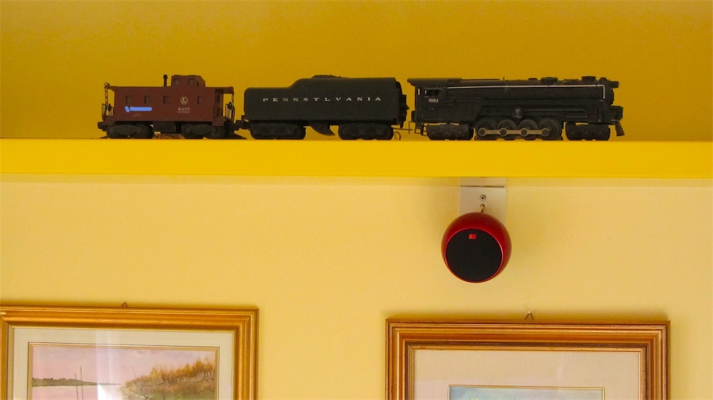

IMG_0474.jpg2.jpg [ 143.68 KiB | Osservato 5018 volte ]
MessaggioInviato: domenica 22 aprile 2012, 13:25
Messaggi: 1366

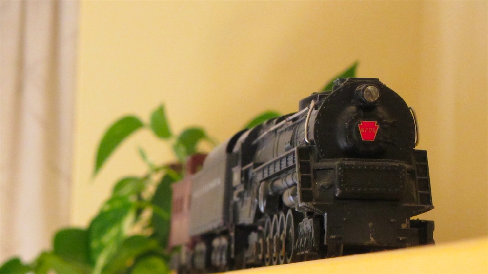

Chi è il costruttore di questo cimelio? :?: :?:
Come ricordavo ieri, quando in viaggio di nozze mi recai a Long Island, dove risiede un mio caro zio. scoprì in quella occasione, che pure lui era stato un appassionato di treni in miniatura. Aveva conservato nel migliore dei modi un intero convoglio + binari + una massicciata spugnosa da metterci sotto + ponte e altri accessori. Quando vide la mia gioia, mi chiese se volevo portare tutto a casa.
Non esitai un istante e accettai subito!! Ho compresso tutti i mie capi nella valigia di mia moglie (era l'ultimo giorno prima del rientro) e nella mia,valigia: Solo Treni!!
Il peso era elevato e temevo per i massimi consentiti sull'aereo…………
Invece tutto passò.
Ora per motivi di spazio ho conservato in un altro luogo il resto del convoglio e in esposizione tengo questa Loco+tender che desta la curiosità di molti ospiti.
Ora vediamo chi indovina la marca di questo pezzo.
Nelle foto ho coperto il nome della ditta che appariva sul tender.
Esperti, lascio a voi la risposta.
Al vincitore, offro una bevuta al prossimo Novegro!! :lol:
MessaggioInviato: lunedì 23 aprile 2012, 19:47
Messaggi: 1366
Da ieri pomeriggio, oltre 100 di voi hanno guardato la foto della loco Americana, nessuno però ha ancora indovinato la marca.
Aspetto fino a domani sera, se nessuno indovinerà, svelerò il marchio e continuerò a postare le foto del mio impianto. Inoltre avrò anche risparmiato il costo di una bevuta a Novegro.
Con le Monti tax non è cosa da poco :lol: :lol:
Fatevi sotto!! Ancora una notte e un giorno di tempo. :D :D :D
MessaggioInviato: lunedì 23 aprile 2012, 20:02
Messaggi: 1682
Mi butto... e' materiale Lionel ?
