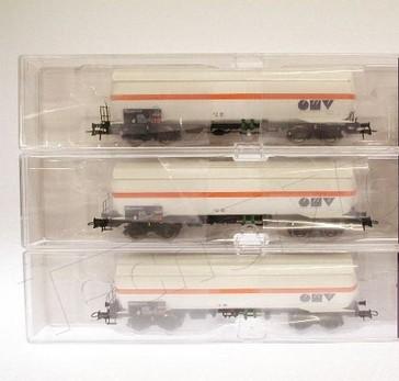

Ne approfitto della vostra conoscenza in materia.... i carri cisterna Roco della ditta OMV (foto) sono esistiti o esistono? Qualcuno ha qualche foto di quelli veri? .....io non sono riuscito a trovarne in rete.
Grazie mille

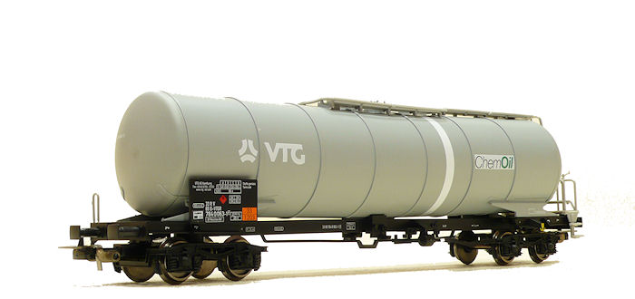

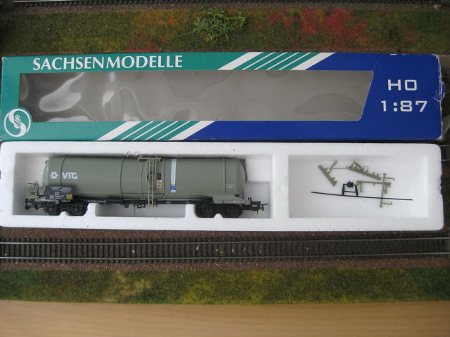

Come sono queste cisterne VTG immatricolate nel parco DB per una bella composizione,anche mista,che circola in 'Italia?

Ciao!
Sono bei modelli e si vedono entrambi anche in Italia, li puoi mescolare anche con cisterne simili KVG o, in epoca più recente, GATX.
