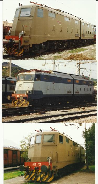

A dimostrazione di questo:
ale.636 ha scritto:
ad esempio, su molte E.636 le prese non sono simmetriche come in tutte le altre, ma ci sono differenze tra alcuni esemplari
posto una immagine di tre locomotive E.636: la prima é la .091 che ci mostra le prese d'aria ad orecchia lato corridoio disposte come in tutte le E.636,645 e 646 pre-navetta, la seconda mostra la .080 con le prime tre prese equidistanti e le ultime due ravvicinate tra loro e al centro cassa, la terza immagine mostra la E.636.106 con invece tutte e cinque le prese per ogni lato equidistanti :shock: .
In realtà queste differenze le ho notate sulle E.636.001-108 prebelliche attribuiendo la causa al fatto che essendo prebelliche (hanno fatto la guerra, non dimentichiamolo!) magari sono uscite così modificate dalle ricostruzioni post-belliche o da esperimenti di ventilazione dei primi anni di esercizio, se questa mia ipotesi fosse confermata, aime anche la fiancata della E.646 ACME sarebbe cannata (a proposito, lo é anche la E.636.080 Roco :mrgreen: )
E.636.091-080-106.jpg [ 47.9 KiB | Osservato 4502 volte ]

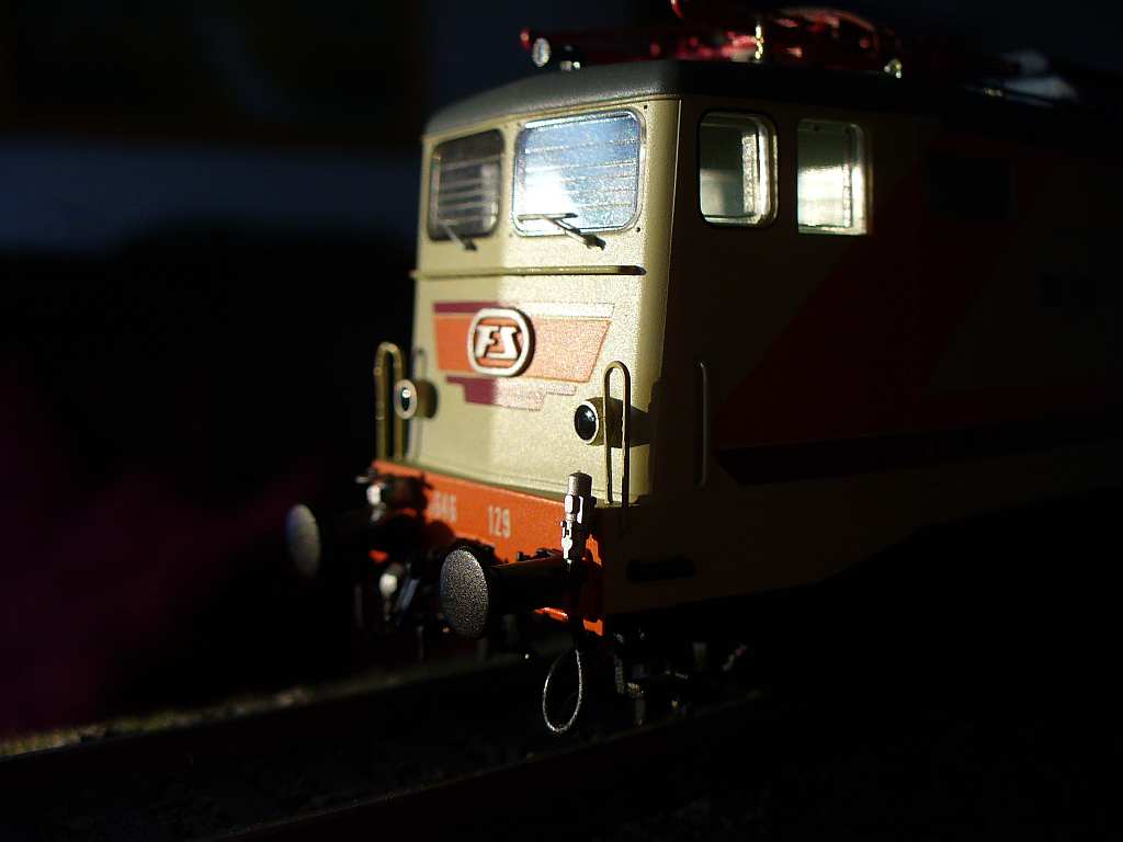

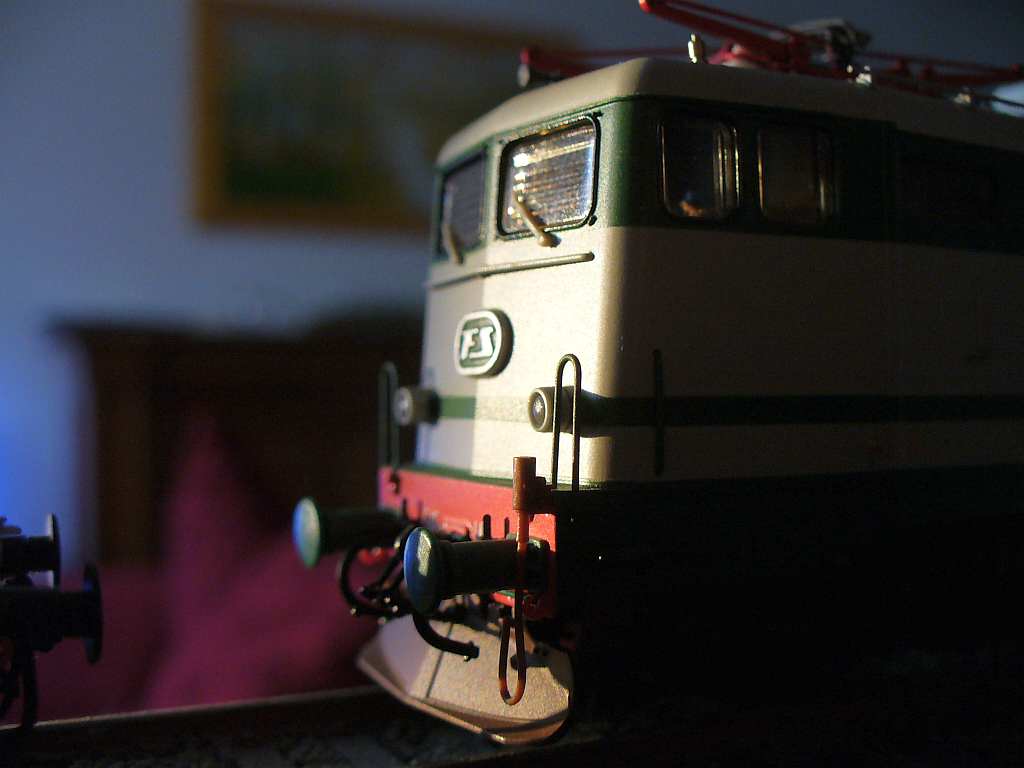

La cosa che non digerisco sulla 646 roco, e il logo di spessore esagerato, rovina il profilo del muso.
P1090542.JPG [ 62.45 KiB | Osservato 4478 volte ]
P1090541.JPG [ 58.96 KiB | Osservato 4478 volte ]
