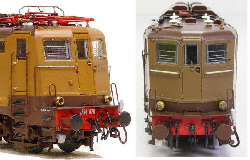

MessaggioInviato: giovedì 30 maggio 2013, 9:53
Messaggi: 1469
Peccato non poter avere inquadrature simili.
A prima vista l'incisione della Hornby sembra ben più raffinata.

 Oggetto del messaggio: Re: E424: ACME vs HORNBY
MessaggioInviato: giovedì 30 maggio 2013, 10:02
secondo me è assolutamente ancora presto per fare un confronto .
E anche vero che non essendo ancora definitivo il modello di Hornby tiene a testa alta il confronto con l'avversaria acme .. Per adesso ma solo per adesso la 424 acme è in testa.

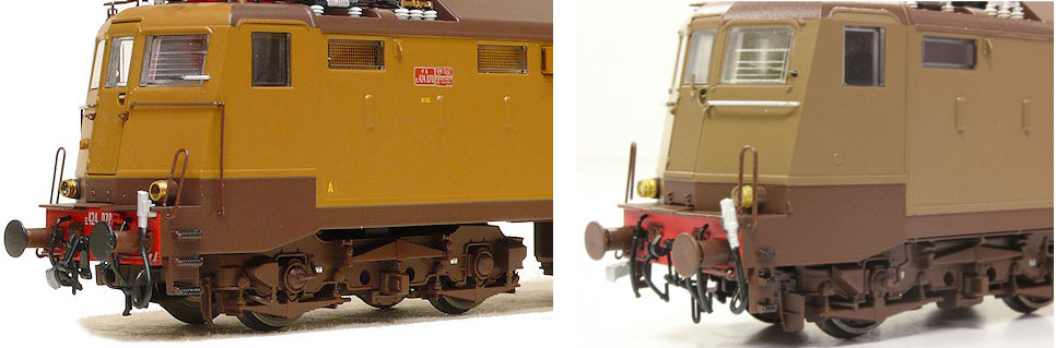

MessaggioInviato: giovedì 30 maggio 2013, 11:53
Messaggi: 1469
Non c'è dubbio che sia presto per un confronto serio, ma alcune cose saltano già all'occhio.
Ad esempio sul modello Acme mancano le tubazioni sottocassa: chi l'ha presa può dirci se sono incluse fra gli aggiuntivi da montare?
MessaggioInviato: giovedì 30 maggio 2013, 12:03
Messaggi: 1532
Località: ORVIETO Umbria
Più che altro si nota la differenza di tonalità dell' isabella. Anche le scalette del paccone respingenti sono di dimensioni diverse come l'altezza della porta frontale.
Comunque viva la concorrenza.

 Oggetto del messaggio: E424: ACME vs HORNBY
MessaggioInviato: giovedì 30 maggio 2013, 12:38
Messaggi: 1443
Località: Grosseto
Le diverse dimensioni delle scalette dei manovratori dovrebbero essere dovute al fatto che la Acme parrebbe ambientata in anni precedenti alla HRivarossi, si nota anche dalla diversa conformazione dei corrimani frontali...
MessaggioInviato: giovedì 30 maggio 2013, 12:49
Ambientazione diversa ? o svista da parte si hornby ?
:?: vedremo..
Invece noto che la cassa acme è troppo alta rispetto ai carrelLi ...
a me fa questa impressione :(
Scusate mancava una L
Meno male che non l'ha vista evil_weevil altrimenti sarei finito su blob :lol: :lol:
MessaggioInviato: giovedì 30 maggio 2013, 13:14
Messaggi: 1443
Località: Grosseto
Le scalette dei manovratori di tutte le locomotive FS (E424, 636, 645/646) erano, agli inizi degli anni '60 del tipo stretto come quelle HRivarossi. Dalla metà del decennio circa furono sostituite da quelle di tipo più largo, quindi viene da ritenere che la E424 di Acme sembrerebbe verosimilmente ambientata negli anni '50.
Dal 1965 poi è iniziata la graduale soppressione delle porte frontali sulle E424...
Bruno
MessaggioInviato: giovedì 30 maggio 2013, 13:45
Messaggi: 6290
Scusate...ma con le dimensioni dei finestrini frontali come la mettiamo????
Mi sembra la differenza più macroscopica, ma non sò a favore di chi...
MessaggioInviato: giovedì 30 maggio 2013, 13:46
Messaggi: 1443
Località: Grosseto
emilio444 ha scritto:
Quindi ennesimo modello cannato! :mrgreen:
Perché cannato? Io direi che si tratta di una macchina ambientata nel periodo del castano/isabella mentre la Rivarossi nell'era del tutto castano.
Verificherò meglio dalle foto ma ho idea che così stiano le cose.
